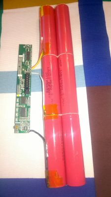

    Witam, poszukuje schematu do płytki od tej baterii Szukam schematu płytki baterii Samsung RC510 - brak ładowania ogniw . Elektronika nie chce ładować ogniw. Nie daje prądu na żadnym z pinów. Pytam Was, bo nie chciałbym spalić laptopa podłączając swój akumulator.

    Czy jest napięcie bezpośrednio na ogniwach ? Jeżeli jest to znaczy tylko tyle, że elektronika albo uległa uszkodzeniu, albo co jest bardziej prawdopodobne zablokowała się z przyczyny przekroczenia limitu cykli ładowania ogniw (w praktyce ogniwa pewnie są jeszcze w miarę dobre, może nie wszystkie, ale jednak)
    Schematy raczej nic tutaj za bardzo nie dadzą o ile istnieją, wymagana regeneracja baterii (ewentualna wymiana ogniw + reset kontrolera)

    Ogniwa są sprawne. Na każdym pakiecie około 4V. Podłączył bym pakiet 3S do tej złączki z pinami, ale nie wiem na których powinien być podłączony. Są 2 P+ i 2 P-.

    Przecież są zmostkowane... P- i P- zmostkowane razem i P+ i P+ razem... ale to nic nie zmieni.

    Czyli wystarczy, że podłączę pod jeden P- i jeden P+ , tak?

    Tak, podłącz 12-15V, jak masz mocny zasilacz to wstaw jakiś bezpiecznik 1-2A co by nic nie wybuchło....
