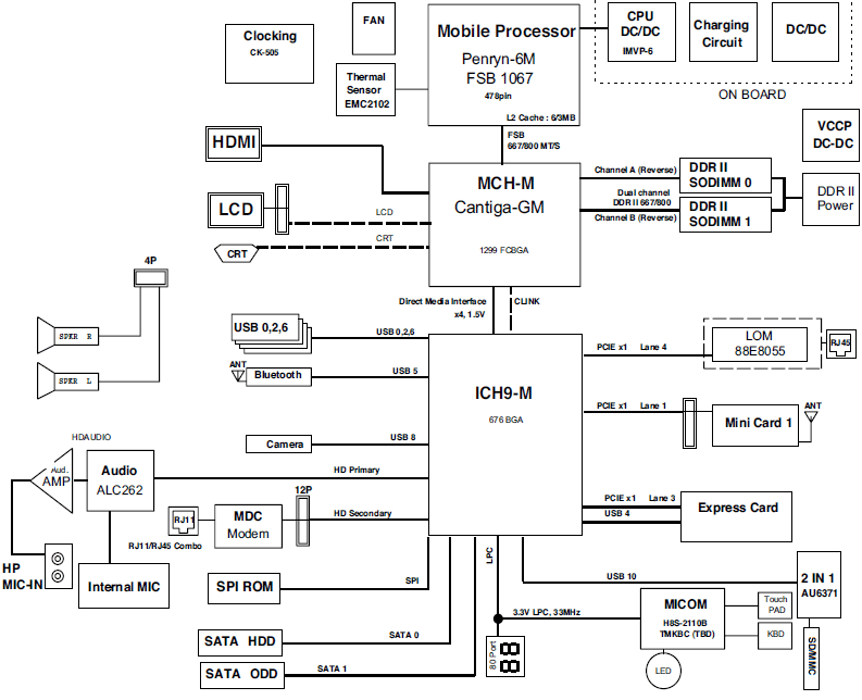

    BA92-04810B nr płyty głównej.
    Project name : LYON (INT),LYON Internal
    Known PCB Codes: BA41-00855A BA41-00856A BA41-00857A BA41-00858A
    Known PBA Names: BA92-04810A BA92-04810B BA92-04810C BA92-04810D
    BA92-04812A
    CPU : Intel Penryn / Merom
    Chip Set : Intel Cantiga GM945 + ICH9M
    Video : Internal
    Schemat blokowy laptopa z elementami ISL6256 i ISL6256A
    Ukł. charger (ładowanie Aku) i przeł. zasilania (zasilacz/Aku) na ISL6256, ISL6256A
    - pomiary
    Pisano o nim na forum
    Fraza: ISL6256 Szukaj na wybranych forach Znaleziono 11 wyników
