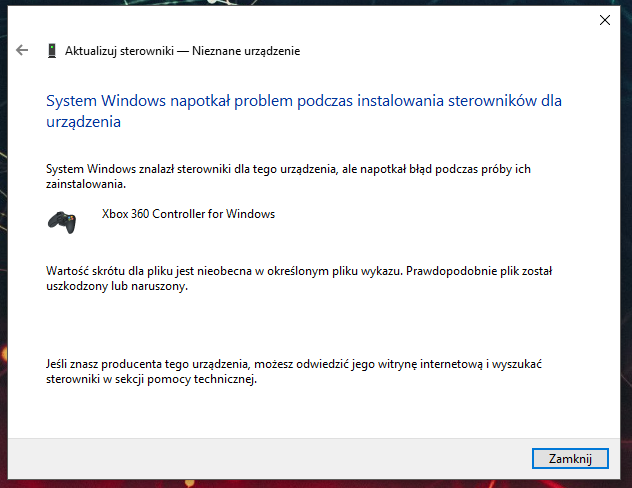

    Witam. Dziś w rączki wpadł mi Xbox 360. Postanowiłem użyć modułu RF do komputera co by kontroler trochę pomęczyć.
    Zatem zgodnie z pinami wlutowałem przewód do modułu RF. Windows wykrywa podłączone urządzenie ale jako nieznane.
    Doczytałem że muszę doinstalować ręcznie sterowniki więc to czynię i otrzymuję komunikat :
    określony folder nie zawiera zgodnego oprogramowania sterownika dla urządzenia
    Za dorady typu kup nowy pad od xone czy inny : Mam 2 pady ps3, 1 psx, 1 z xbox one.
    Tutaj chciałem użyć tego od 360 i tego bym się chciał trzymać ;)
    Dodaję pliczek w zipie jeśli ma coś wnieść do tematu :)
    xusb21.zip (1.66 kB)Musisz być zalogowany, aby pobrać ten załącznik.
    Jeśli jest nieznane, to Windows nie zainstaluje żadnego sterownika.
    Coś źle podłączyłeś.
    Sterowniki znajdziesz tak, gdy poprawnie wykryje urządzenie. https://www.elektroda.pl/rtvforum/topic1228905.html

    DriverMSG napisał:
    Dodam że trzymałem się tego poradnika :
    https://www.youtube.com/watch?v=Ic7YPR1YJbM
    Podłączone mam dobrze, kilka razy weryfikowałem. Nawet zgłupiałem czy dobrze diody podłączyłem. Tutaj musiałem zastosować dwie i z 5V Usb i mam 3,41V.
    Doczytałem również że moduł ten działa na 3.3V - chyba nie jest tyle oporny żeby się nie uruchomić na ww 3.41 ?

    Sprawne oko małżonki dojrzało faktyczne błędne podłączenie, jak mówiłeś tak i było :)
    D+/D- zamienione, system wykrył nieznane urządzenie więc przystąpiłem do instalacji sterownika i .. znowu leżę
    Jak zainstalować sterowniki do modułu RF Xbox 360 na Windows?
    Gdyby ktoś szukał rozwiązania :
    1. Lutujemy -> Sprawdzamy połączenie 5 razy, jak jesteśmy pewni że jest dobrze to kolejne 5
    2. Instalujemy sterownik
    3. Podłączamy
    4. Wymuszamy podanie pliku sterownika w menedżerze urządzeń
    5. Podłączamy i gramy :)
    Dziękuję za pomoc DriverMSG i zamykam :)
