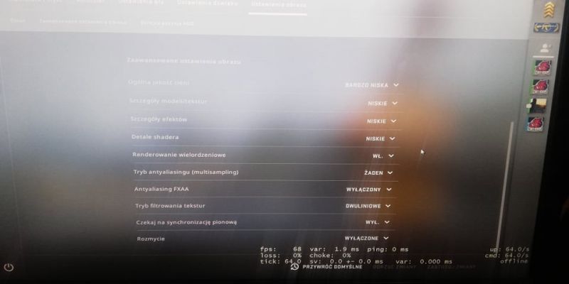

    Witaj ! nie mam właśnie jak zrobić screena z gry, bo wtedy robi mi screena steama, rozpiszę wszystko tutaj :\
    Obraz :
    Tryb kolorów - Monitor komputerowy
    Jasność - 90%
    Proporcje ekranu - Panoramiczny 16:10
    Rozdzielczość - 1680x1050
    Tryb Wyświetlania - Pełen Ekran
    Opcje oszczędzania energii - Wyłączone
    Zaawansowane ustawienia ekranu :
    Ogólna jakość cieni - bardzo niska
    Szczegóły modeli/tekstur - niska
    Szczegóły efektów - niska
    Datale shadera - niskie
    Renderowanie wielordzeniowe - włączone
    Tryb Antyaliasingu - żaden
    Antyaliasing FXAA - Wyłączony
    Tryb Filtrowanie tekstur - dwuliniowe
    Czekaj na synchronizację pionową - wyłączony
    Rozmycie - wyłączone
    Co do i3 i samej i5 która mi się spaliła mają takie samo taktowanie 4 x 3.4 Ghz więc nie wiem czy jest jakaś równica, na ceneo i stronach typu komputronik czy morele, ludzie pisali że ta i3 nie odbiega od i5 i polecali ją. Co do samej karty graficznej oglądałem filmiki na youtube jak ludzie mieli na niej po około 200 fps z tym procesorem i3 co go mam, no i tak jak pisałem przy wchodzeniu w grę na logo CS GO wyświetla mi się 300-320 FPS po czym jak już wchodzę w poczekalnie mam 60 FPS, a w grze mam już 20-30 FPS, więc nie wiem o co tutaj chodzi, to się zachowuje tak jak by była jakaś blokada na FPSy

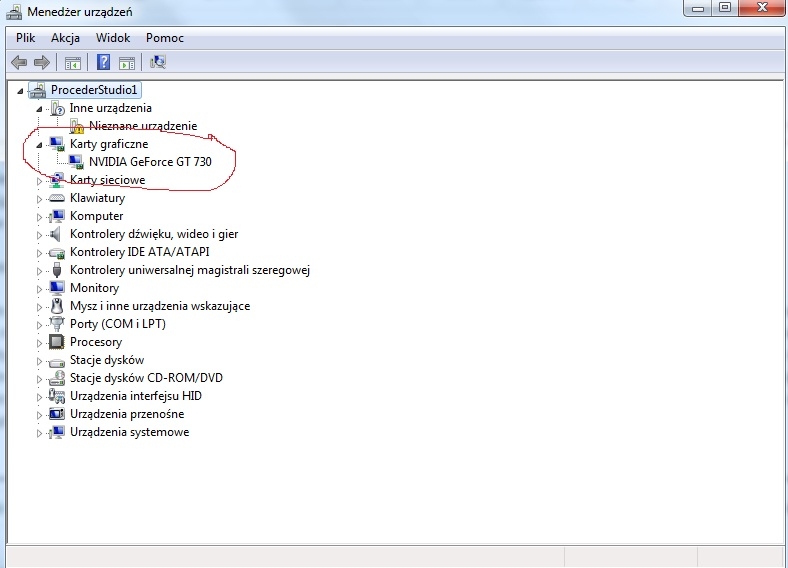

    Odłącz ją i podłącz ponownie, następnie zresetuj BIOS.
    Wejdź w menadżer urządzeń i pokaż zakładkę karty graficzne.
    Podaj model zasilacza.
    Jak mam odłączyć kartę zintegrowaną intela ? grałem na karcie dedykowanej tej Asusa GT 730 i do niej mam wszystko podłączone, bo pod płytę głowną nie mogę nic podłączyć bo wyświetla mi się na monitorze brak sygnału, a mam w ustawieniach graficznych ustawione, aby wybierało automatycznie grafikę pod którą jest podłączony monitor i tak jak mówię nie mam sterów i nie mogę ich zainstalować bo wywala mi błąd który opisałem wyżej, a grafika zintegrowana to Intel® HD Graphics 4400 i nie mogę do niej zainstalować sterowników i nie wykrywa mi jej system, na procesorze i5 miałem tak samo że od niego grafiki mi nie wyświetlało, a w nvidi pisało tylko Procesor i GT 730, a nie było napisu grafiki np. Intel® HD Graphics 4400.

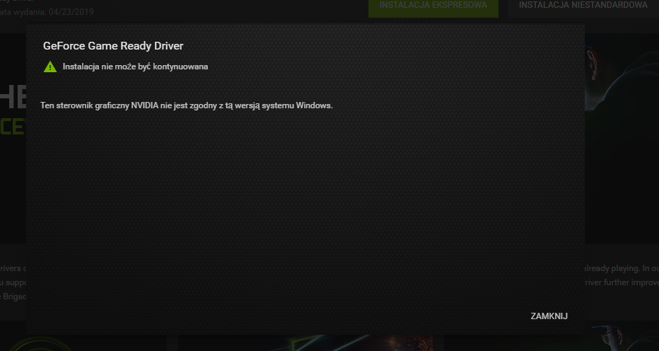

    Już tak robiłem to wyskakuje mi komunikat ten co zamieszczam ci poniżej :)
    Spadek FPS w CS GO po zmianie płyty głównej i procesora z i5 na i3

    Najnowszy jest z przedwczoraj. 23-04 wersja 430 chyba. Zrób jak kolega radzi. Jak nie pomoże usuń wszystkie sterowniki i pozostałości w program files. Usuń nvidia experiens. Uruchom ponownie. Zainstaluj experiens. Jak zapyta (albo nie pyta) to pozwól aktualizować.
    Jak to nie pomoże to zainstaluj jakąs staroć np 396 i wtedy experiens powiadomi o nowym więc daj instalacja expresowa.
