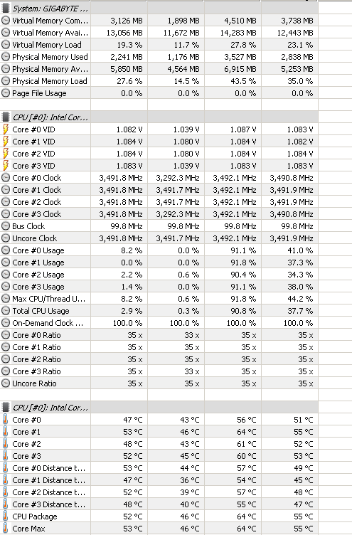

    I w każdym razie mam dziwne spadki, gram głównie w CS:GO, gdzie fps potrafię mieć 300+ (gram na 800x600 i wszystko niskie) i potrafią mi spaść gdy nawet się szybko odwrócę. Czasem nawet do 90 przez co jest strasznie odczuwalna ścinka.
    Załączam fote z HwInfo, co mnie zaniepokoiło, gdy CS jest włączony to na menadżerze pokazuje że zabiera 15% procka procesora, natomiast jak widaca widać na fotce, max użycie jakie było to ponad 90% na wszystkich. A niemożliwe jest żeby cs tyle wziął, więc? (wychodzi na to jakby brał tyle jak wejdę do gry po prostu a jak jestem na pulpicie to spada do 10-15 normalnych)

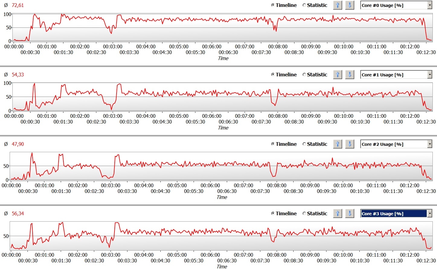

    Obciążenie CPU potrafi dojść do 100% ale średnia jest sporo niższa.

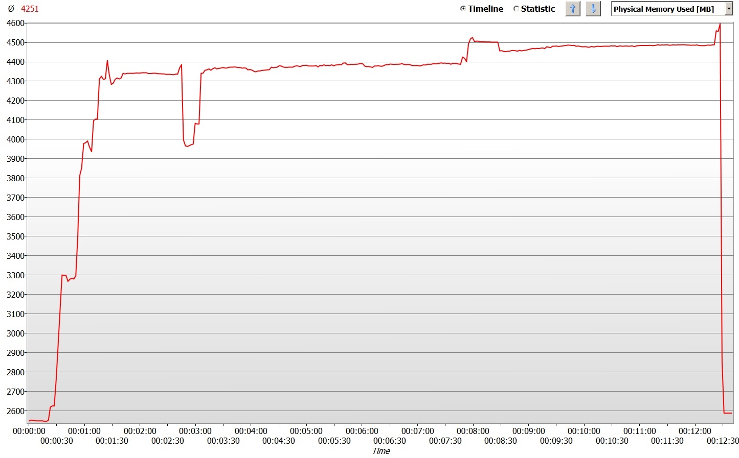

    Wykorzystanie pamięci RAM w normie.

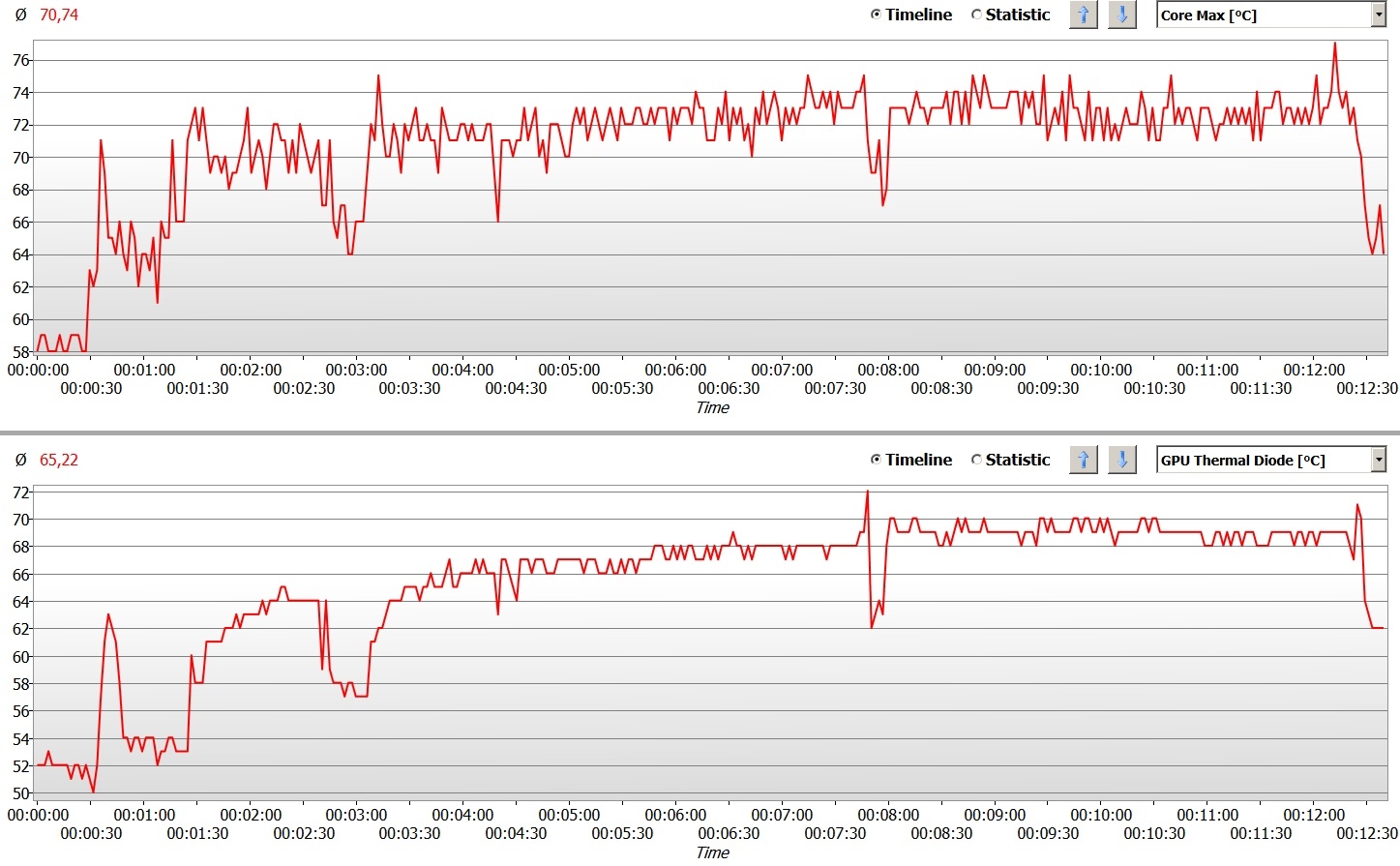

    Temperatury OK choć dla CPU mogłaby być niższa.

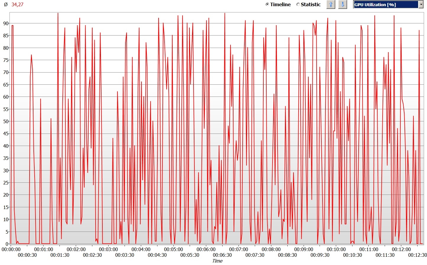

    Wykorzystanie GPU.
    Spadki FPS w CS:GO na Intel Core i5 4590 i Radeon R7 260X - co robić?
    Tu dziwne zachowanie - tak GPU nie powinno się zachowywać - sprawdź czy takie same skoki będziesz miał przy wyższej rozdzielczości/ilości detali.

    Samo przekroczenie takiej temp. niczym nie skutkuje - to nie problem temperatur.
