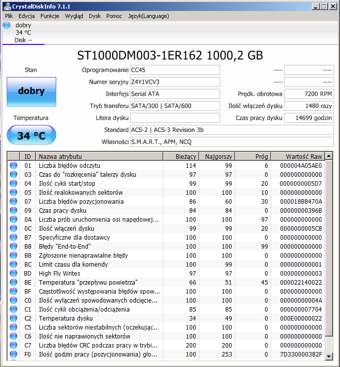

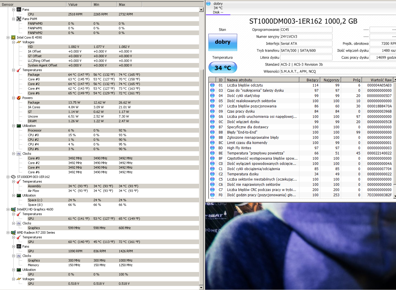

    @enhanced
    fota:
    CS:GO - spadki FPS przy Core i5 4590 i Radeon R7 260X, brak płynności

    https://ark.intel.com/pl/products/80815/Intel-Core-i5-4590-Processor-6M-Cache-up-to-3_70-GHz
    Temperatury ponad norme na procesorze.
    Ten HDD bez partycjonowania? Respect.

    max jest 72.72 to 62-65 moze juz na to wplynac? jakbys mógł coś więcej na temat partycjonowania, nie jestem w temacie lecz jesli ma to cos poprawic to to zrobię :)

    Przecież max masz w podane na screenie i tam przekracza 70C :)

    mam dysk C , D i 100gb nie przydzielonego miejsca, to zle? ^^
    Co do tego programu jeszcze chyba nie ogarnalem, myslalem ze to dziala Value, Min , Max, czyli Value - ile jest teraz , minimalnie ile powinno byc i max ile moze max ale myslalem ze to min i max jest podane dla wartosci Value czyli wartosci obecnej : )

    Minimum i maximum to wartości odczytane wcześniej w czasie działania programu (najmniejsza odnotowana/największa odnotowana).
    Wymień pastę termoprzewodzącą na CPU nie zaszkodzi.

    Odkurz wszystko w środku i pograj ze 20 mniut mając w tle uruchomiony HWiNFO w trybie sensor only. Po grze zrób screen z HW i pokaż.

    ps: zaczynam sie niepokoić bo teraz po zmienieniu tego wentylatorka pogralem 10-15 min i temperatura podbila do 60 Stopni na MAX w procku a dalej odczuwam ze sytuacja prawie sie nie zmienila.... ale zobacze :// jeszcze cos na screenie wyglada niepokajaco poza procesorem?
    bo jesli to nie rozwiaze problemu to cos jeszcze moze byc przyczyna?
    po zmienieniu pasty, temperatury po 10-15 minutach grania to 60-65 stopni na rdzeniach, natomiast co do spadków i plynnosci to roznicy nie widze, ale dziekuje za przynajmniej próbe pomocy :)
