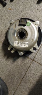

    Posiadam traktorek - kosiarkę STIGA SD 108 Posiada on sprzęgło elektromagnetyczne kosiska . Problem tkwi w tym ,że kiedy załączam sprzęgło po np 30 min pracy to słychać jedynie szmer , ocieranie , ale samego załączenia nie ma . ( co prawda kosiarkę mam od roku i nie jeździłem tak długo dopiero dzisiaj po dłuższej pracy zaczął sprawiać problemy )
    I teraz tak , w zasadzie słychać ,że elektromagnes załącza sprzęgło mam takie wrażenie że jakby okładziny lub proszek ( nie wiem co tam się kryje) nie do końca się załączają - stąd to ocieranie. Czy da sie to ustrojstwo rozebrać , zregenerować , przeczyścić wymienić okładziny ??

    Ok , panowie w wyniku braku odpowiedzi na nurtujące mnie pytania postanowiłem sam dokonać rozbiórki sprzęgła elektromagnetycznego ...
    Wynik - jak na razie wszystko OK - działa załącza za każdym razem .
    Tak dla kogoś kto kiedyś będzie miał z tym problem zamieszczam instrukcję jak to ja robiłem :
    1 . Oczywiście trzeba wyjąć z traktorka ów sprzęgło
    2. Na sprzęgle znajdują się dwa hamulce - rozwierciłem po jednym nicie - tak aby odchylić hamulce na bok ( ważna sprawa hamulce to normalne magnesy więc kiedy będziemy nitować na gotowo trzeba użyć nitów aluminiowych tak aby siła magnesu nie oddziaływała na obudowę)
    3. Po odchyleniu hamulców można zdjąć oprawę z tarczą
    4,. Oczom ukazuje się widok powierzchni ciernej
    5. Zaznaczona powierzchnia ( biała strzałka ) to tarcza cierna- trzeba ją dobrze oczyścić ale nie da się jej wyjąć nawet nie próbowałem bo jest oryginalnie zgrzana nitami
    6 - zakucie na gotowo .
    Do czyszczenia całości ( elektromagnesu i sprzęgła ) użyłem zwykłej benzyny w zasadzie nie miałem nic innego , ale można również użyć zmywacza czy benzyny ekstrakcyjnej.
    Dodam jeszcze że koszt sprzęgła to > 500zł więc przed zakupem na pewno opłaca sie samemu sprawdzić co i jak

    W sumie jestem winien wszystkim czytającym ten temat jedno wyjaśnienie ....Prace które wykonałem i opisałem w poprzednim poście były jak najbardziej konieczne , natomiast niestety nie były przyczyną niezałączania sie sprzegła. Okazało sie że hamulce które są nitowane na okręgu koła wytarły się dość znacznie ( wgłbienie około 1,5 mm) i podczas wyhamowywania koła po prostu wykrzywiały koło magnesowane tak ,że podczas ponownego załączania magnes nie był w stanie pokonać przekoszenia koła. Obróciłem blaszki na plecy (nie mogłem nigdzie dostać nowych ) i jest git .... po godzinie koszenia nadal włącza noże itd ... tamat do zamknięcia .PROBLEM ROZWIĄZANY .... szkoda że sam
    PS. W serwisie powiedzieli mi ,że w takich przypadkach wymieniają całe sprzegło elektro. ... a wystarczy tylko blaszki odwrócić 1000zł = 5 zł hahahaha

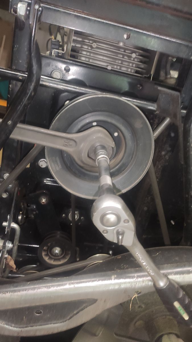

    A jak zdjąć sprzęgło z wału silnika?
  • #11 21185296
    jasnowak
    Posty: 2
    Zdejmujemy pasek klinowy. Klucz 36 na tuleję (aby zakontrować) a 16 na śrubę. Po wykręceniu śruby zdejmujemy sprężynę (jest z tyłu). Następnie łapiemy za sprzęgło i w prawo, w lewo delikatnie zdejmujemy. Jak nie zapieczone, powinno szybko zejść
    Demontaż paska klinowego z użyciem klucza 36 i klucza 16.
