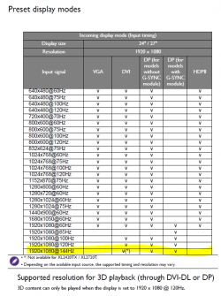

Użytkownik poszukuje rozwiązania do podłączenia monitora 144Hz (BenQ Zowie XL2411Z) do karty graficznej Gigabyte RTX 2070 Windforce, która nie posiada wyjść DVI ani VGA, a jedynie VirtualLink/USB-C, DisplayPort 1.4 i HDMI 2.0b. W odpowiedziach zasugerowano zakup adaptera DisplayPort na DVI-D Dual Link, jednak podkreślono, że osiągnięcie 144Hz przez HDMI jest niemożliwe, ponieważ monitor wymaga DVI-D Dual Link do uzyskania pełnej wydajności. Użytkownicy ostrzegają, że znalezienie odpowiedniego adaptera, który obsługuje 144Hz, może być trudne.
