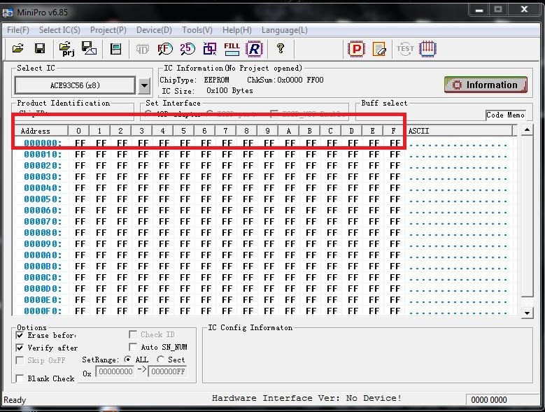

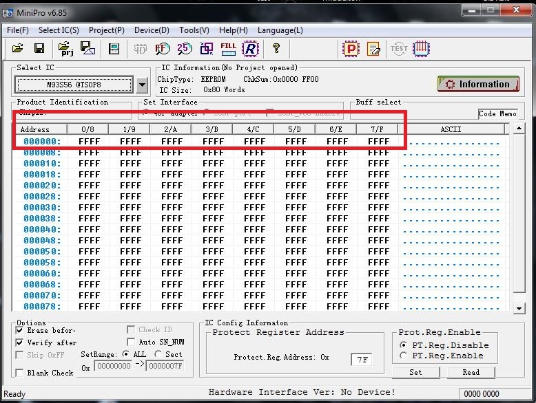

    Witam wszystkich.
    Na początek kilka zdań, do czego mi to potrzebne i w czym problem.
    Posiadam programator tl866 i przy zapisie odczytanego wsadu z pamięci 93s56 robi małego zonka. Pamięć odczytuje prawidłowo jak i sam odczyt prawidłowo pokazany jest w oknie programu. Po zapisaniu pliku na pulpit i otworzeniu go w programie HxD wszystkie sąsiadujące bajty są zamienione miejscami. To samo się dzieje gdy wczytam do okna programatora prawidłowo zapisany plik.
    Dlatego poszukuję jakiegoś hex edytora, który w całym pliku zamieni sąsiadujące bajty miejscami, bo tak zapisany wsad jest ciężki do obróbki i łatwo się pomylić.

    Mam najnowszą wersję programu. Tu chodzi chyba o organizację pamięci. Jak odczytuję np 93C56 to jest wszystko ok, natomiast przy 93S56 i podobnych jest problem. Zmienia się część zaznaczona w czerwonej ramce
    Poszukuję hex edytora do zamiany bajtów miejscami w całym pliku. Poszukuję hex edytora do zamiany bajtów miejscami w całym pliku.
    Mała aktualizacja.
    Program Winhex okazał się pomocny. Co prawda potrzeba licencji ale przez 45 dni jest za free.
