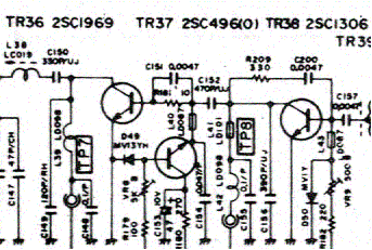

    Witam. Wydaje mi się, że problem tkwi w obwodzie z diodami zamocowanymi bezpośrednio na tranzystorach mocy w tym radiu. Sprawdź dokładnie obwód z diodą D49 tranzystorem TR37 i resztą. Zamieszczam fragment schematu.
    • Radyjko Pr.GRANT - rosnąca moc i przegrzewanie po 5-10 sek. Co robić? grant.GIF (27.6 KB) Musisz być zalogowany, aby pobrać ten załącznik.

    Dzieki za sugestie, ale jak mam to zrobić, mam miernik voltomierz i pomiary porobić w punktach kontrolnych tak ? Tylko czy podczas odbioru czy nadawania na co zwrócić uwagę ? I jakich wartości szukam.

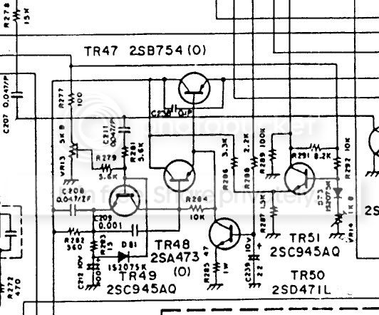

    Ocena: 132
    olijacek napisał:
    Ale nie grzeje się końcówka mocy tylko TR47 ten z boku podobno 2SB754, nie te na radiatorku z tyłu.:!: Do czego on jest ?
    http://home.no.net/malzev/pdf/e12-1847.pdf
    http://members.tripod.com/~Malzev/cb-radio/block_gr.gif
    Ten tranzystor zasila stopień mocy (jest też chyba modulatorem dla AM).
    Zobacz jak rośnie napięcie na jego kolektorze po wciśnięciu nadawania - bez sygnału m.cz. nie powinno sie zmieniać.

    Problem jest bardziej skomplikowany gdy ten tranzystor zaczyna sie rozgrzewać rozmówcy informują mnie o znacznej poprawie modulacji aż do momentu gdy sygnał modulacji urywa się .... tranzystor ten został zmieniony na B834 ale tych dwóch ostatnich cyfr nie jestem pewien nie zapisałem ich.
    Wygląda jak 2SB834. http://www.cpcares.com/pdf/2SB834.PDF lub 857, 856 ... SPRAWDZĘ.
    A ryginalnie powinien być: 2SB754
    Silicon PNP Transistor
    50 Volt - 7 Ampere - 60 Watt
    The 2SB754 is a silicon PNP epitaxial planer type transistor in TO-3P package, designed for LF Power applications

    Sprawdziłęm dokładniej i jest to 2SB825 a on ma 50V i 7A jest zielony a robi się delikatnie brązowy ;) Zmienie go na taki jak na schemacie może to coś zmieni.
