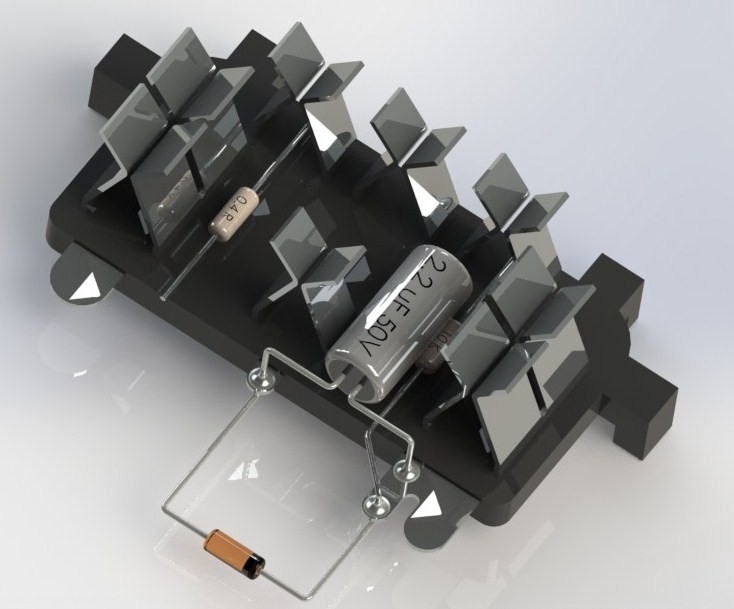

    Witam w sieci była taka fotka ;
    AEG L1215 - Regeneracja akumulatora - termistor dioda ?
