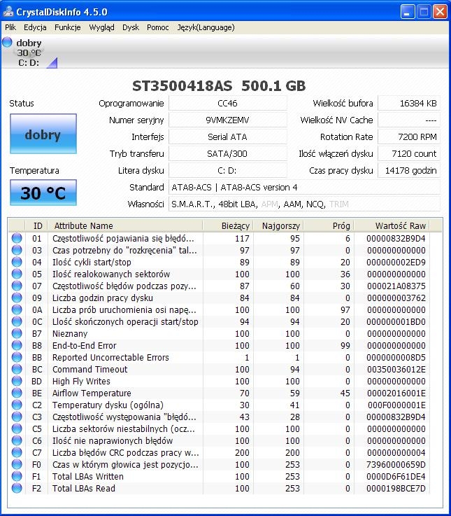

    Witam serdecznie. Jestem użytkownikiem starszego już komputera z Windows XP. Kilka miesięcy temu pojawił się następujący problem: choć system ładuje się dość szybko, to po pojawieniu się pulpitu dysk twardy zaczyna "mielić" i robi to przez jakieś 5-10 minut, wyraźnie spowalniając pracę komputera. Zdarza się też tak, że "mielenie" i spowolnienie trwa cały czas i wtedy muszę restartować komputer. Sam dysk jest sprawny, inne podzespoły też. Program Avast, którego używam, nie wykazuje nic złego, zdefragmentowałem dysk, sprawdziłem Autostart i Menadżera Zadań pod kątem niepożądanych programów, próbowałem programu HijackThis (wcześniej pomógł mi kilka razy), czyściłem rejestr RegCleanerem, ale żadne z tych działań nie pomogło. Ostatnio przeskanowałem system programem FRST i załączam tutaj wygenerowane pliki - proszę o dostarczenie odpowiednich danych do pliku fixlist.txt. Z góry dziękuję i pozdrawiam.

    ManoiCr
    Posty: 17
    Witam, a sprawdzałeś dysk pod kątem prędkości odczytu?
  • #3 17936094
    konmaj
    Spec od drukarek
    Posty: 3776
    Pomógł: 370
    Ocena: 496
    Prędkości odczytu i zapisu wyglądają na normalne.
  • #4 17936098
    ManoiCr
    Posty: 17
    Czasem jest nie wielki obszar, że zwalnia do zera i są problemy.
    Cały skanowałeś?

    ManoiCr napisał:
    Cały skanowałeś?
    Tak, cały dysk został przeskanowany (Error Scan i Benchmark w HDTune), nawet specjalnie podpiąłem go do testów pod inny komputer.
