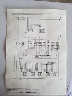

    W skład układu chłodzenia wchodzą wentylator, czujnik temperatury płynu chłodzącego (wg. schematu są dwa) i sterownik.
    Pytane jaka temperatura jest podawana do sterownika po odpaleniu silnika? Do tego trzeba by się podłączyć komputerem i sprawdzić, wtedy można coś więcej powiedzieć czy to czujnik czy sterowanie. Taki banał jak uruchomiona klima wykluczyłeś? Podasz kod silnika to mogę podesłać schemat.

    @marcin.koz2910 witam i co masz ten schemat kolego??
    #4 17938163
    marcin.koz2910
    Posty: 913
    Pomógł: 91
    Ocena: 387
    Mercedes 203 2003 rok wentylator chlodnicy chodzi czly czs Mercedes 203 2003 rok wentylator chlodnicy chodzi czly czs Mercedes 203 2003 rok wentylator chlodnicy chodzi czly czs Mercedes 203 2003 rok wentylator chlodnicy chodzi czly czs

    dzieki czyli wskazuje na to ze sterownik wentylatora jest walniety,bo myslalem ze jest po drodze jeszcze przekaznik ale nie ma go na schemacie.
