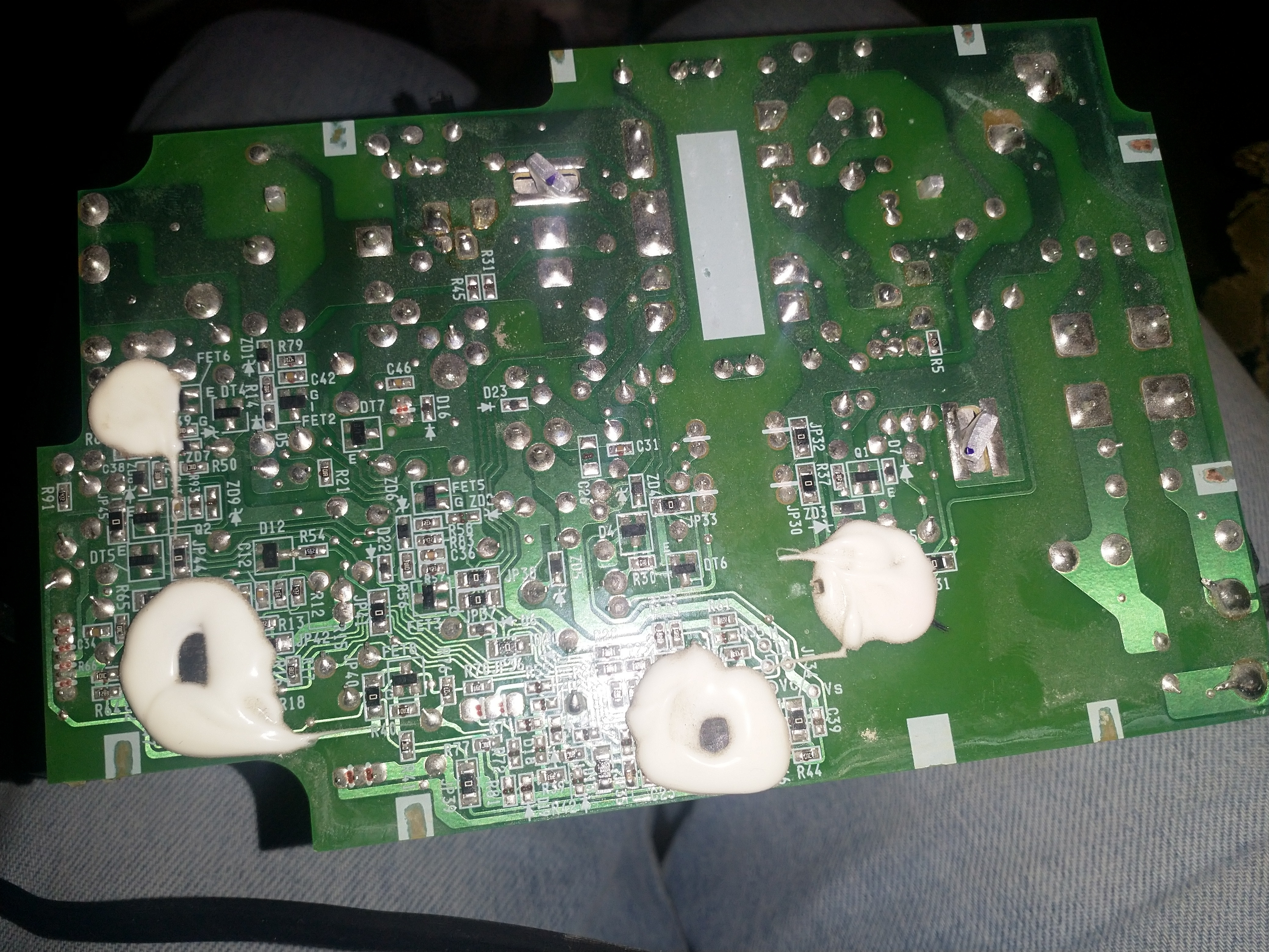

    Witam. Posiadam ładowarkę jak w temacie. Pewnego dnia przestała działać. Nie daje oznak ładowania. Po zmierzeniu napięcia na wyjściu bez baterii ma około 5,8V. Po wsadzeniu baterii ma tyle ile bateria czyli dajmy na to 13,4V (rozładowana). Czy któryś z kolegów ma jakiś pomysł co pomierzyć , sprawdzić żeby ewentualnie naprawić ten sprzęt? Dodam że wizualnie elementy na płycie wyglądają ok. Pozdrawiam i z góry dziękuję za pomoc.

    A to jest w ogóle rozbieralne czy sklejone?

    Rozbieralne. Hitachi UC18YFSL - Nie Ładuje, nie świeci się dioda. Hitachi UC18YFSL - Nie Ładuje, nie świeci się dioda.

    To czarne w prawym górnym rogu fot. 1 to pewnie bezpiecznik. Sprawdzałeś?

    Tak. Sprawny. W końcu na wyjściu między stykami + i - pokazuje 5,8V zamiast 14-18V. Problem musi być gdzieś po drodze.
