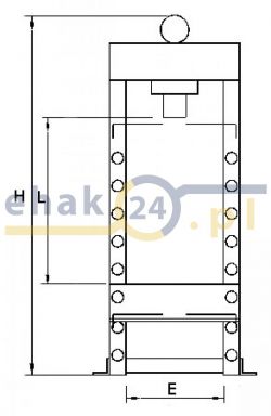

    Witam. Robię prasę hydrauliczno- pneumatyczną 50 ton. Mam zapytanie jak zamocować linki od wyciągarki linowej do podnoszenia stołu. Stół jest długości 90 cm z ceówki 20 cm. Nie wiem jak zamocować koła pasowe by dobrze podnosić stół. Ktoś coś podpowie lub jakiś rysuneczek?

    A na jaką wysokość chcesz ten stół podnosić ? Może mimośród wystarczy ?

    Prasa będzie wysoka na 2 m. Stol regulowamy na długości 150 cm

    waga podnoszonego stołu około 100 kg

    Ludzie czytajcie posty. Nie chodzi mi jak zrobić prase tylko jak to rozmiescic koło pase by podnosić stół na jednej lince przy pomocy wciągarki linowej. Gdzie zamocowac koła liniw?
