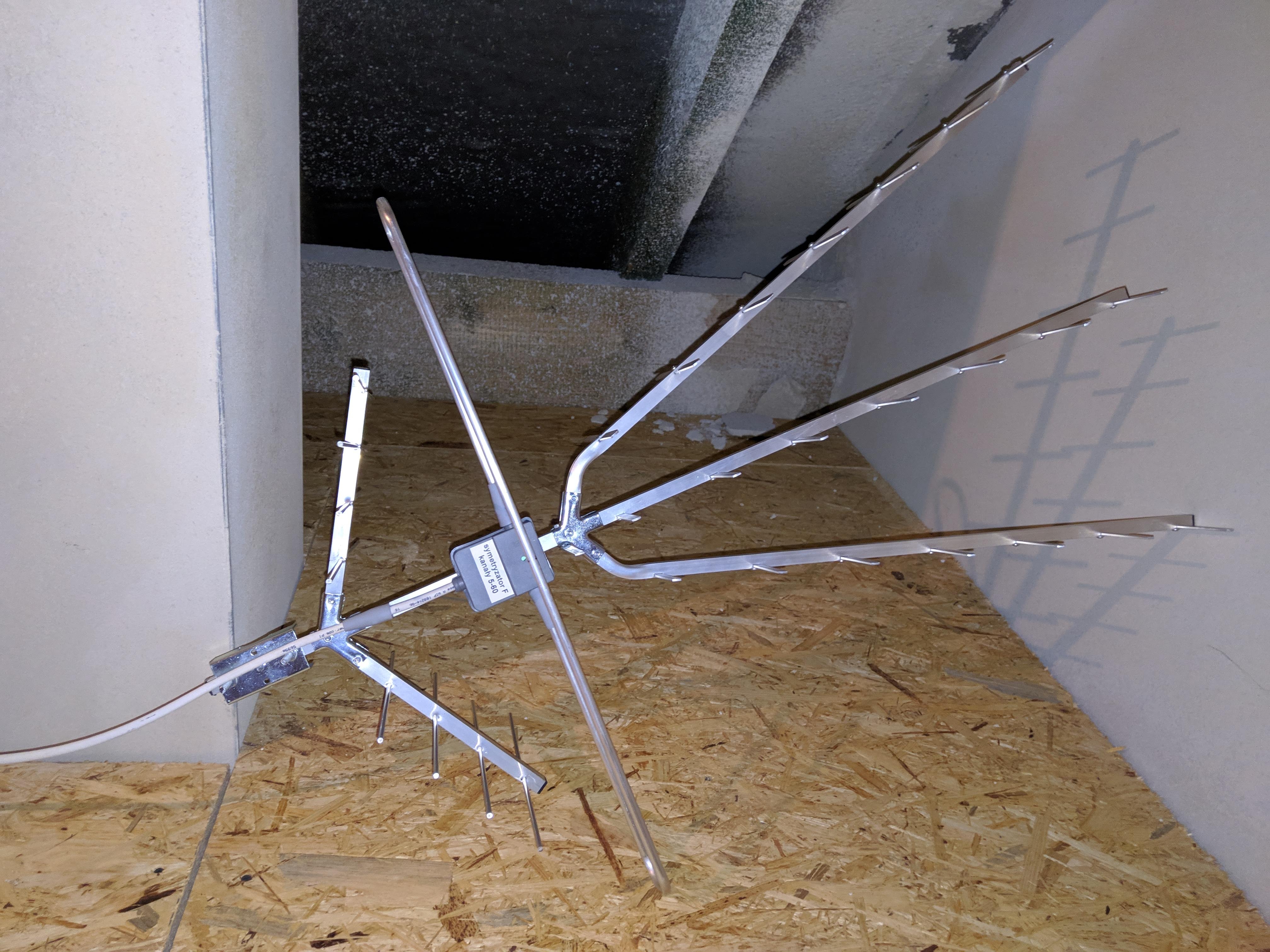

    ostatnio mam problem z odbiorem sygnału telewizji dvb-t w Raciborowicach w województwie Małopolskim.
    Antena jaką mi polecono w sklepie i ją kupiłem to Libox LB2100 (wersja z symetryzatorem). Antena znajduje się na strychu - niestety brak możliwości samodzielnego zamontowania na dachu (za wysoko i zbyt stromo :) ). Długość kabli nie przekracza 15-20m, są to kilkumiesięczne kable.
    Telewizji potrzebuję w 4 pomieszczeniach, więc jakiś czas temu zamontowałem spliter DPM Solid FC4SPLTST (https://www.dpm.eu/splitter-sat-1-wejscie-4-wyjscia,3,26626,184).roma
    Dłuższy czas nie miałem najmniejszego problemu z odbiorem, aż do niedawna - zaczęło mi zrywać kanały z MUX 3 (najgorzej jest wieczorem).
    Ogromna prośba z mojej strony o sugestię jakie komponenty instalacji zmienić (antena, splitter), ewentualnie co dołożyć (jakiś zasilacz, wzmacniacz)?
    Diagnostyka na telewizorze LG o tej porze kształtuje się następująco:
    Kanał 7 (programy z Mux 8) - jakość: 40-47%, siła 92%
    Kanał 23 (programy z Mux 2) - jakość: 100%, siła 66%
    Kanał 25 (programy z Mux 1) - jakość: 100%, siła 54%
    Kanał 34 (programy z Mux 3) - jakość: 98%, siła 38% - te programy w nocy działają lepiej (nie mam ich na swojej liście programów)
    Kanał 36 (programy z Mux 2) - jakość: 100%, siła 50%
    Kanał 43 (programy z Mux 1) - jakość: 68-77%, siła 26%
    Kanał 47 (programy z Mux 3) - jakość: 0%, siła 0-8%
    Kanał 50 (programy z Mux 3) - jakość: 0%, siła 0-26% - te programy w dzień działają lepiej (te mam ustawione na swojej liście i z nimi jest problem)

    davidh5 napisał:
    Libox LB2100
    Nie wiem czy dobrze widzę, ale ta antena (combo?) ma chyba tylko jeden dipol. I to rozmiarami zbliżony bardziej do VHF niż UHF. Nie wiem kto produkuje takie dziwactwa (produkt polski?)
    Jakie pokrycie dachowe? Antena "patrzy" w ścianę szczytową czy w płaszczyznę dachu?
    A z pominięciem splittera?
    Im wyższa częstotliwość, tym gorsza propagacja sygnału i większe jego tłumienie w instalacji. I u Ciebie najgorzej jest właśnie na najwyższym odbieranym kanale 50. Kanał 47 to kielecka wersja mux-3 nadawana z Chorągwicy kierunkowo, z główną wiązką na azymucie północno-wschodnim. Natomiast emisja na k.50 idzie na Raciborowice z mocą niemal maksymalną.
    Umieść antenę na zewnątrz. Być może nie musi ona znajdować się na szczycie stromego dachu, by sygnał miał dobre parametry.
    Chociaż osobiście wymieniłbym ten wynalazek na coś innego.

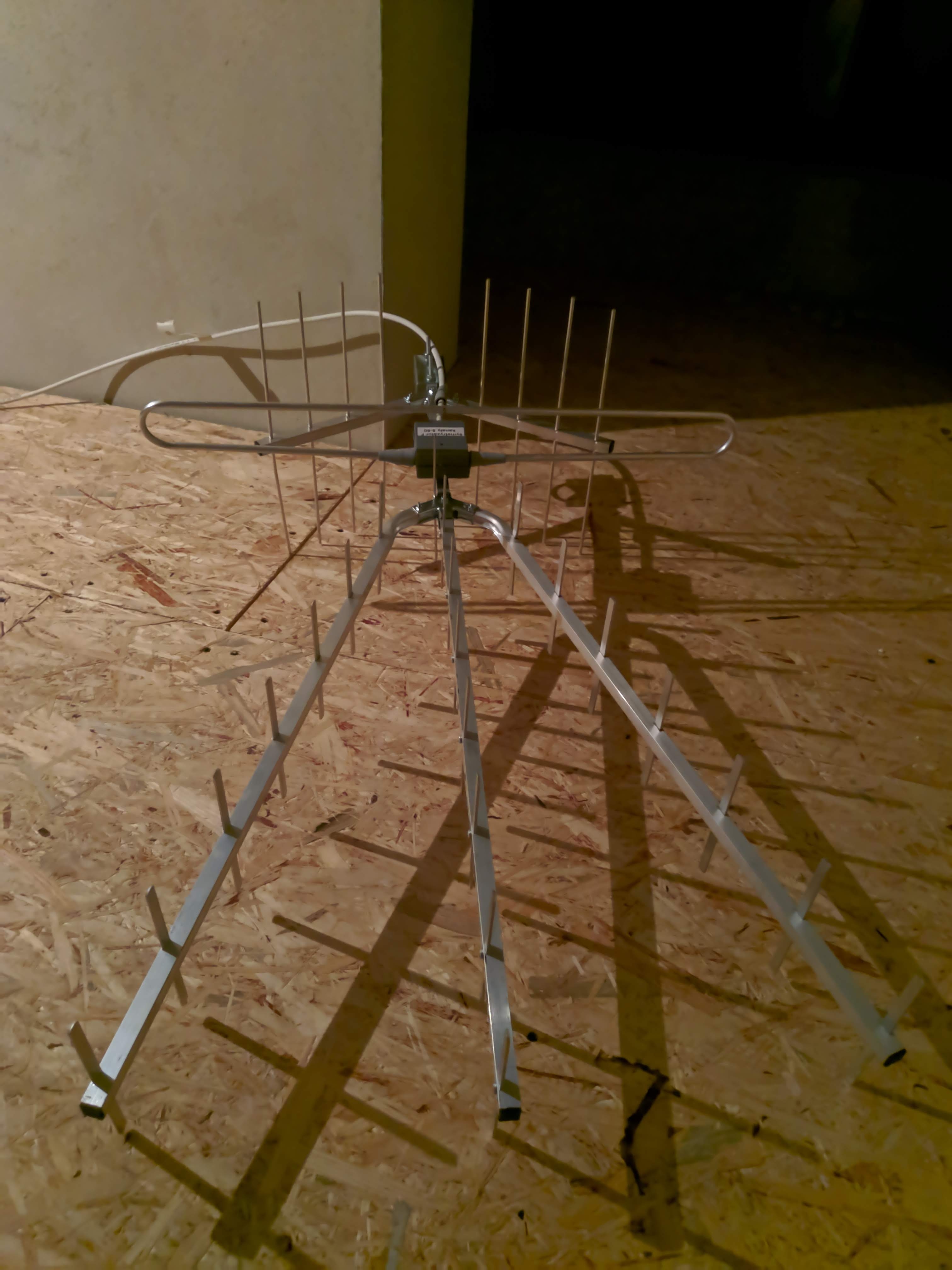

    Załączam zdjęcia, niby na pudełku było, że produkt polski, a firma nawet z moich rodzinnych okolic.
    [Raciborowice woj. Małopolskie] - modernizacja komponentów instalacji [Raciborowice woj. Małopolskie] - modernizacja komponentów instalacji
    redelektron napisał:
    Nie napisałeś nic o kierunku ustawienia anteny
    Antena patrzy w ścianę szczytową (lekko w górę) w stronę Chorągwicy (choć wiadomo, że to na oko trudno ocenić). Pokrycie dachu to dachówka ceramiczna

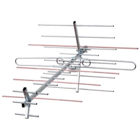

    Ten jedyny dipol masz zamontowany do odbioru sygnału nadawanego w polaryzacji pionowej. Tak nadaje tylko mux-8. Pozostałe mux-y w paśmie UHF nadają w polaryzacji poziomej.
    davidh5 napisał:
    Jakiś konkretny model mógłbym prosić?
    Zamiast zmiany anteny, na razie proponuje zmienić sposób montażu dipola na taki ...
