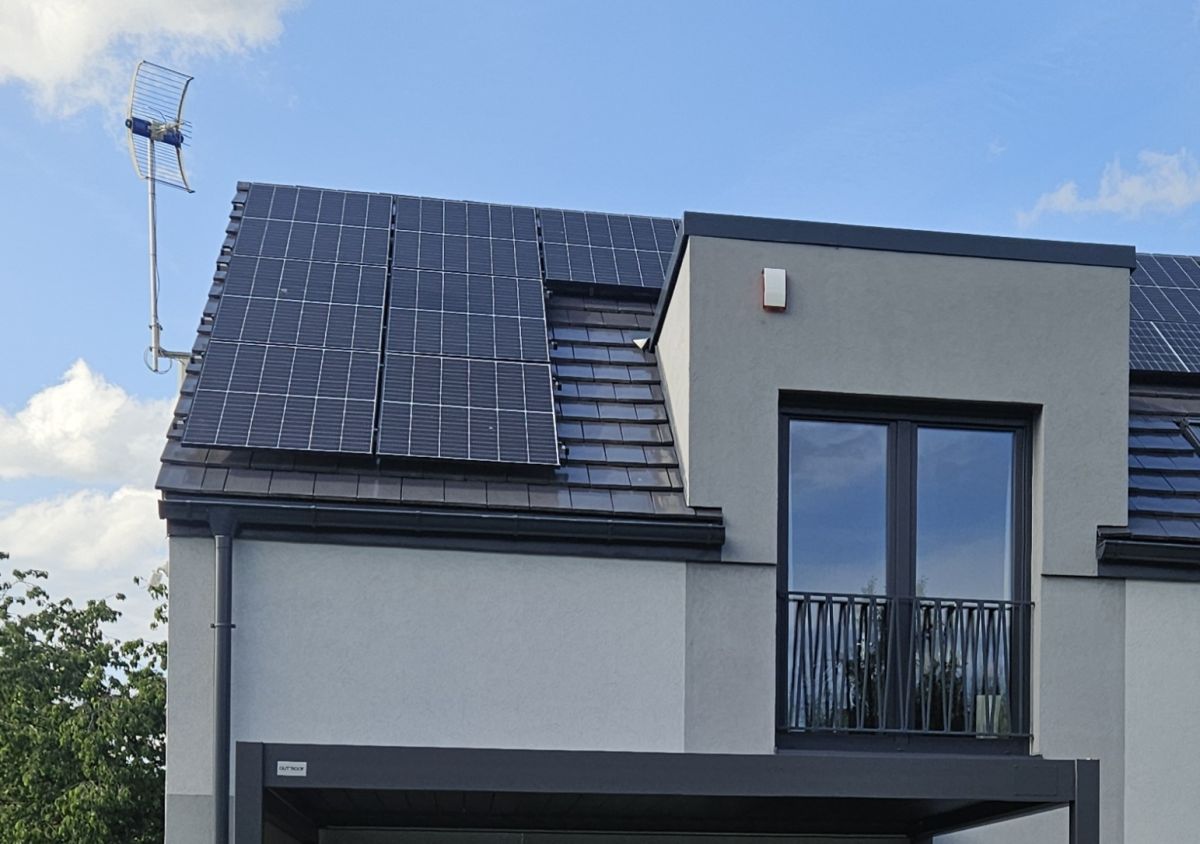

    Mieszkam w Gliwicach, Ligota Zabrska. Mam antenę ASR Classic (czyli UHF, VHF) zamontowaną w kierunku Katowic, tak jak widać na foto.
    Na strychu zasilanie 12 V, potem splitter F-2W power pass LB0037 Libox i dwa TV w domu.
    Na poddaszu (wewnątrz domu), w odległości 2–3 m od anteny, znajduje się router LTE, sam modem/router bez dodatkowej anteny zewnętrznej.
    Zwykle nie ma problemu z odbiorem MUX2, a bardzo często jest problem z odbiorem MUX3. Gdy mocniej pada albo jest burza, to praktycznie nie da się oglądać TV.
    Czy ktoś może ma pomysł, jak polepszyć odbiór? Może inna antena? Jakiś wzmacniacz? Myślałem też, żeby dać ją nieco wyżej, na komin z drugiej strony domu (dzięki temu nie robiłaby też cienia na PV pod koniec dnia).

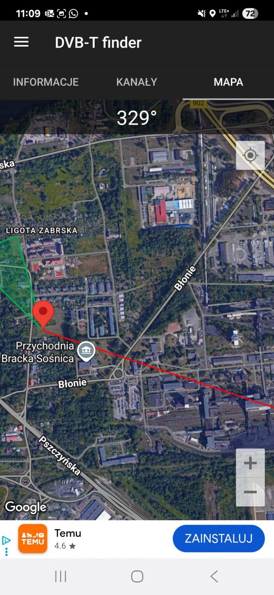

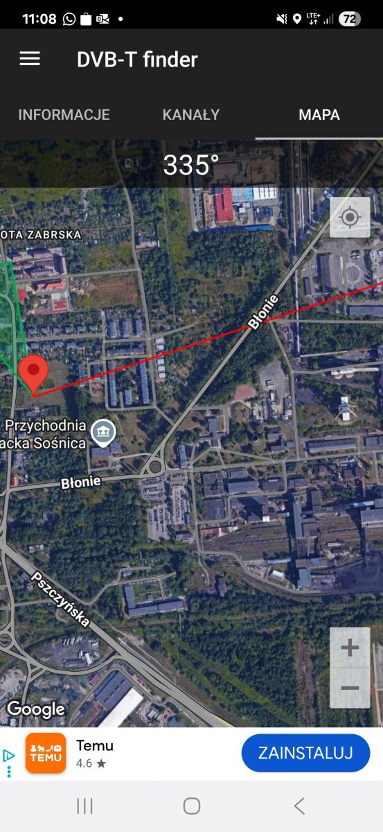

    Ja bym poeksperymentował ustawieniem anteny na na maksimum sygnału z Kosztów lecz przekręcił antenę jeszcze bardziej na południe by maksymalnie wytłumić sygnał z Zabrza. Ale nie za mocno by nie zaszkodzić sobie sygnałem ze Skrzycznego, w pobliskim Knurowie Skrzyczne i Kosztowy na k41 maja podobne sygnały.
    W tym konkretnym miejscu bardziej wskazana jest silnie kierunkowa antena skierowana na Kosztowy, warto poeksperymentować z długą anteną logarytmiczną, zysk niewielki i silna kierunkowość. Do tego ta sama polaryzacja sygnałów UHF i VHS.
    Bez ćwiczeń i eksperymentów się nie powiedzie.
    Wysoko ta antena wisi.....

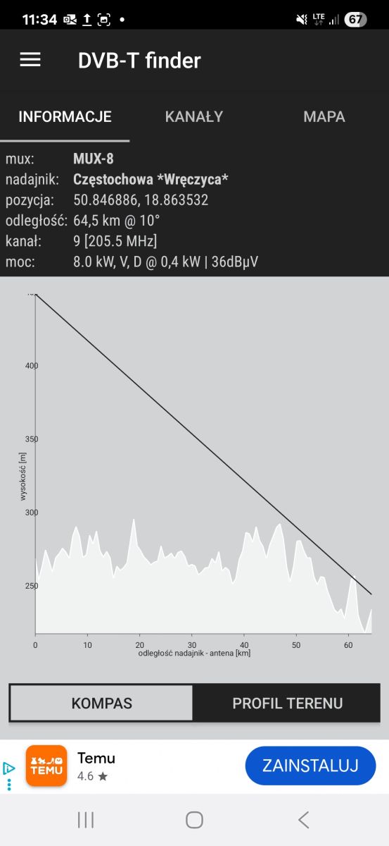

    A przechodząc do konkretów. Ok, rozumiem, że zabawa z anteną konieczna. Wrzucam screeny z DVB-T finder i faktycznie Zabrze i Kosztowy w "podobnym" kierunku, a dodatkowo (o ile ma to znaczenia) w bliskim sąsiedztwie dość wysokie drzewa (topole) na linii do Katowic.
    Więc na początek mogę spróbować przestawić antenę, którą mam. Czy możecie polecić jakiś miernik siły/jakości sygnału? Na Allegro można znaleźć już coś za 50–100 zł, ale czy do czegoś się to nadaje, czy raczej to jak "mierzenie siły sygnału" telewizorem?
    Jeżeli tutaj nie będzie sukcesu, to kolejnym krokiem może być zakup anteny "bardziej" kierunkowej. Tutaj ten miernik sygnału pewnie także by się przydał.
    Zastanawiam się jeszcze, czy jest sens obracać antenę w kierunku Częstochowy. 65 km, MUX3 tam ma 80 kW. Czy to ma szansę działać? Jasna, zakładam, że na MUX8 (8 kW) z Częstochowy raczej nie ma szans, ale wolę poświęcić kanały z tego multipleksu dla stabilnego odbioru MUX3. Pozostałe MUX-y z Częstochowy po 100 kW. Profil terenu mega optymistyczny nie jest.

    Drobna uwaga: MUX3 z Częstochowy nie jest nadawany na południe, kierunek śląski jest wycięty.
    Już szybciej możesz popróbować kierunek południowy bo w pogodne dni z Gliwic widać Skrzyczne.
    Inna możliwość to przekręcić antenę na zachód na Opole-Chrzelice bez MUX3 i 8.
    MUX8 i MUX3 jest nadawany z Góry Św. Anny i w Gliwicach odbierany raczej bez problemów.
