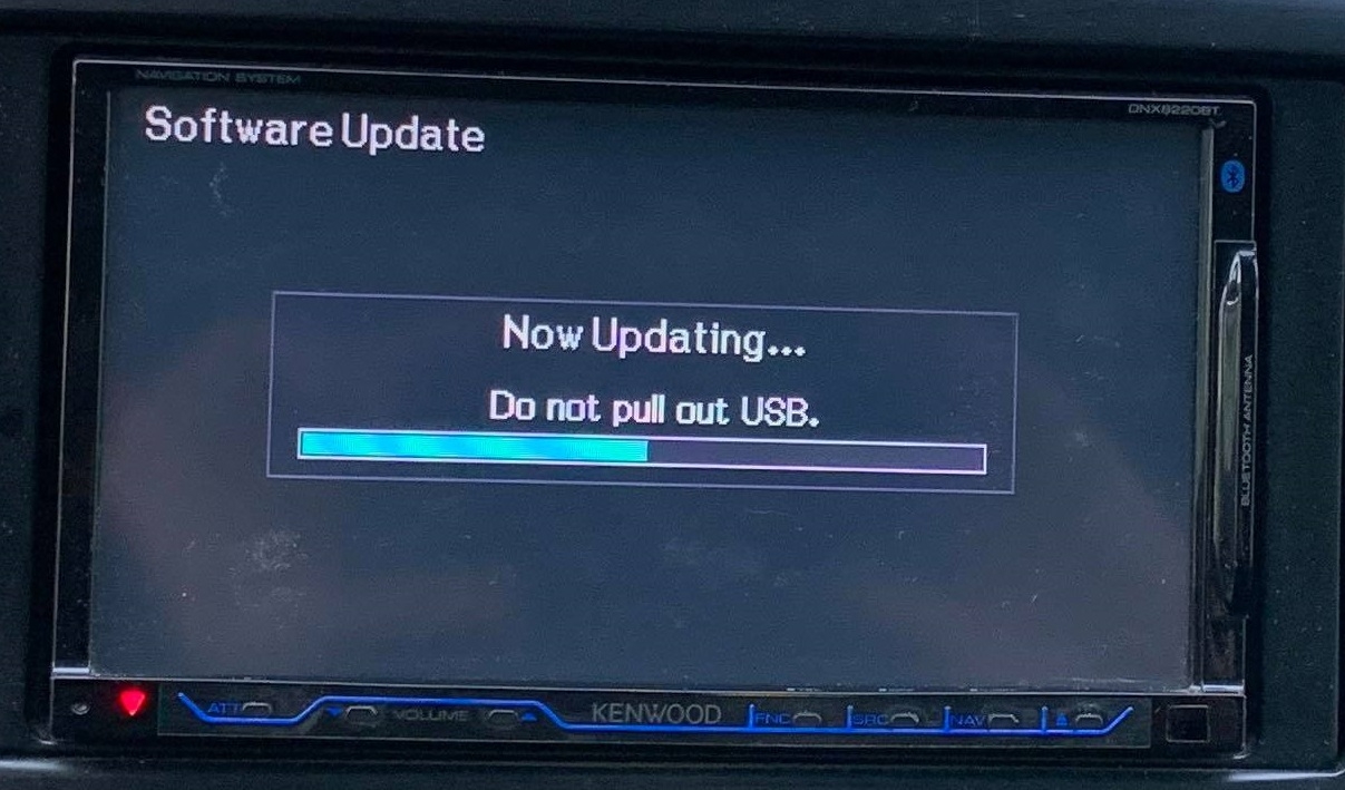

    Radio Kenwood DDX8022BT- problem:
    1. Było- brak softu bluetooth w ustawieniach.
    2. Pobranie najnowszego softu (Download is Firmware Version 3.12) ze strony Kenwooda (https://www.kenwood.com/cs/ce/bt/index.php) i zgodnie z instrukcją wgranie.
    3. Niestety soft ładuje się do połowy paska.
    4. Po wielokrotnych próbach instalacji pojawił się kolejny problem, nie da się wrócić do menu głównego radia. Jest czarny obraz z Software Update i napis "waiting". Przy kolejnych próbach instalacji softu ładuje znów pasek do połowy i tak w kółko. Przycisk reset nic nie daje.
    5. Miał może ktoś z Was taki problem? Czy jest możliwość przywrócenia ustawień fabrycznych radia ?

    Wcześniej użyłem pendrive 4GB przy pliku 1,2MB. Teraz użyłem pena 1GB wcześniej również sformatowanego fat32. Niestety przy 15 minutowej próbie nie poszło. Spróbuje jeszcze jutro dłużej podczas jazdy. Chyba, że jeszcze mniejszego pena znajdę. :-?
