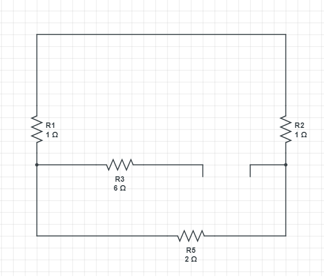

  • #7 17942486
    Grzesiek2399
    Posty: 35
    Myślę że tak powinien wyglądać ten obwód

    Szczerze to nie wiem dokładnie jak liczyć taką rezystancje przy wyciętym R5, jednak próbowałem policzyć. Czy powinno to wyglądać tak? Czy może powinienem pominąć R4?

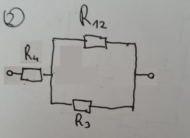

  • #13 17942575
    Grzesiek2399
    Posty: 35
    Właściwie to nie wiem, nie wiem jak go potraktować, skoro R12 będzie z R3 równolegle to nie wiem czemu nie może być równolegle z R4. Mam taki schemat czy on jest poprawny?

    Teraz widzisz co jest szeregowo a co równolegle?
    Tak.
    Bo będzie szeregowo z całą resztą.
  • #16 17942603
    Grzesiek2399
    Posty: 35
    Nie wiedzialem że można tak zamienić. Ale chyba Rz powinien wyglądać tak. Zgadza się?
