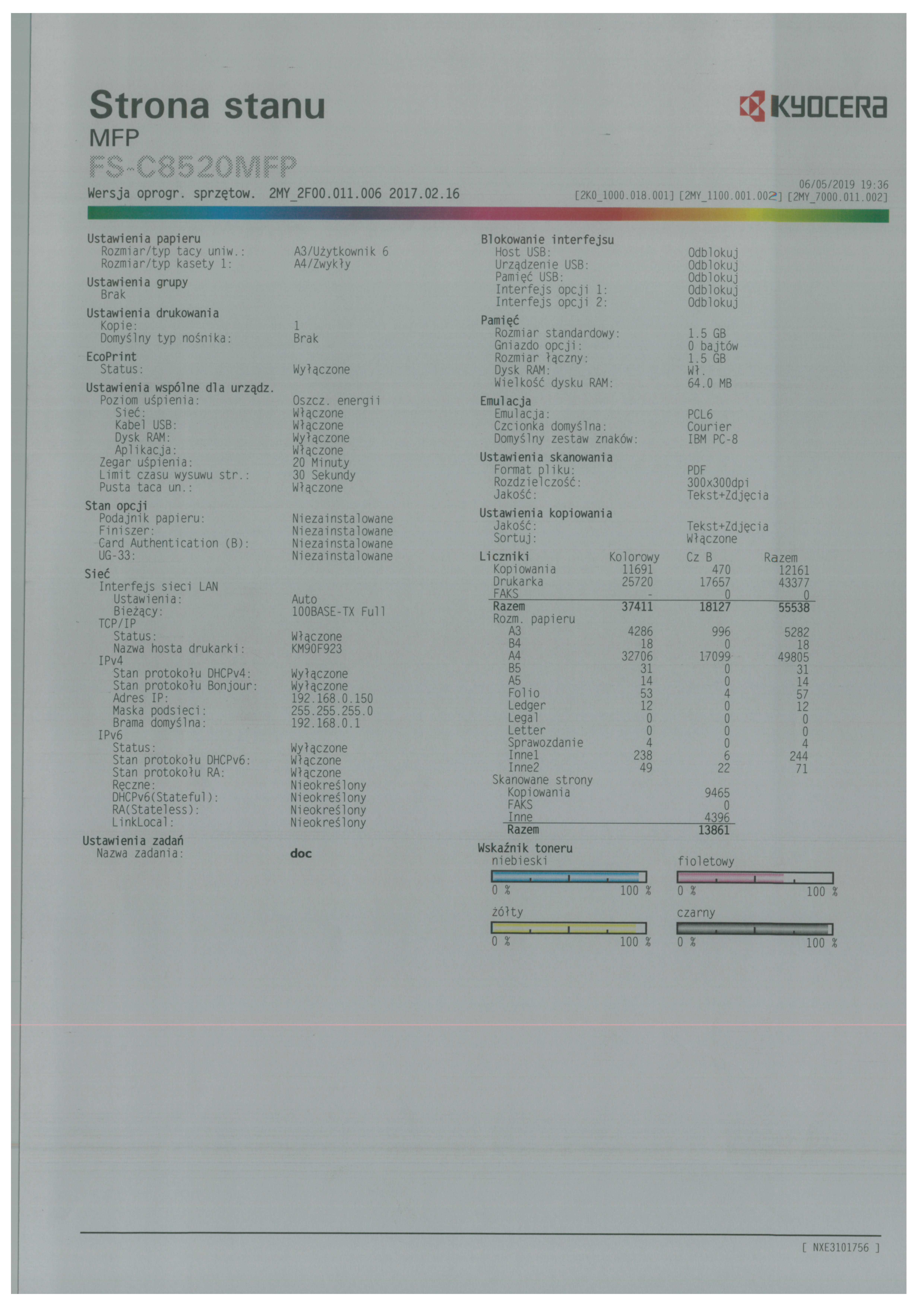

    Jak w temacie. Czy można gdzieś skalibrować skaner? Wgrałem nowy firmware skanuje dużo lepiej ale dalej jest widoczny szary zamiast białego.
    W załączeniu skan białej kartki. Widać dokładnie ramkę naokoło.
    Będę wdzięczny za wszelką pomoc.

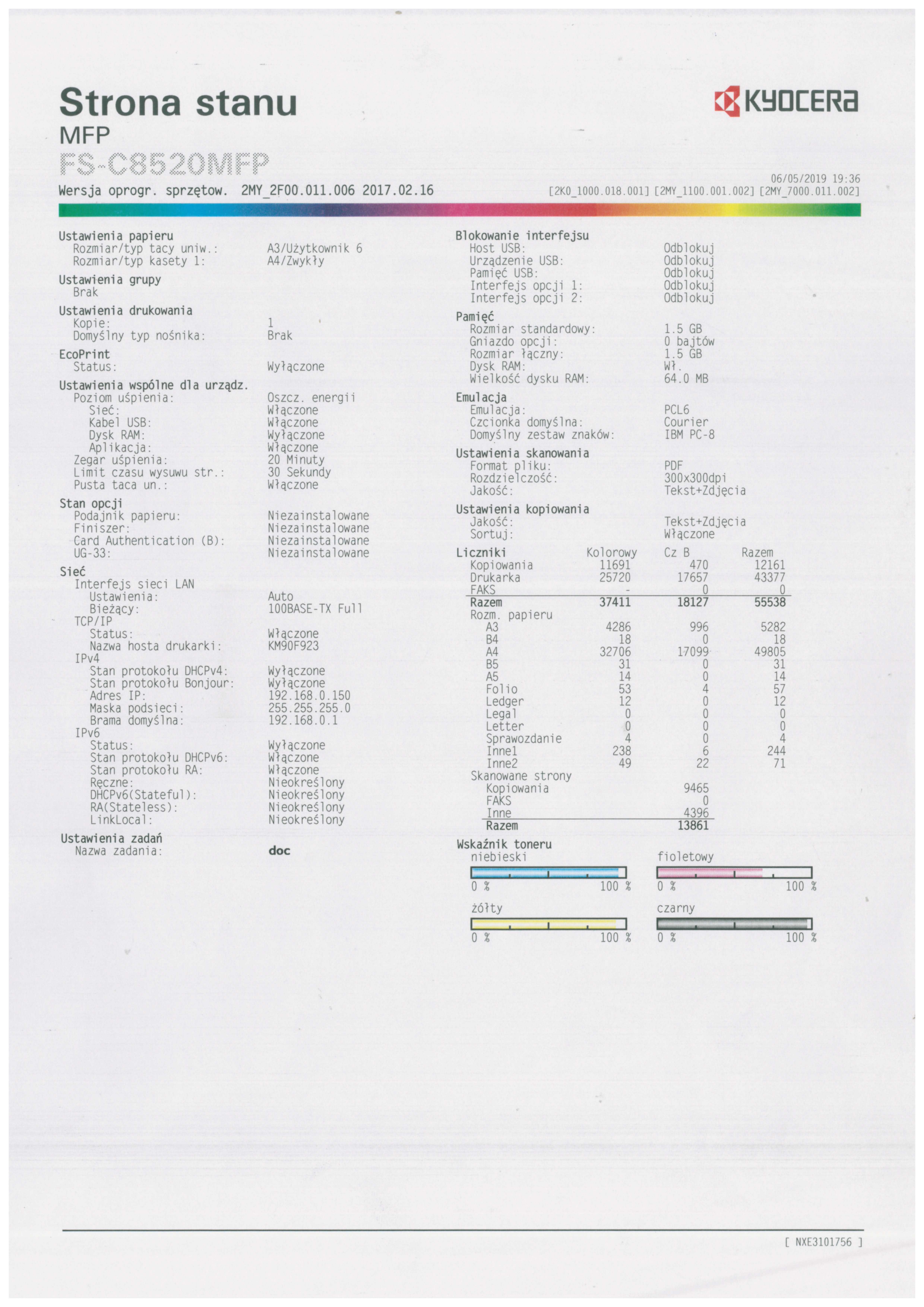

    Tak sobie kombinuję, że to może być wina niezbyt dobrze zaciemnionego podajnika dokumentów. Jak zaciągam dokument do skanowania z podajnika to jest bardzo złej jakości i zaciemniony. Poniżej załączam skan bezpośrednio z szyby i z podajnika. Oczywiście szyba i pasek szklany przez który skanuje podajnik wyczyszczone. Może wcześniej była już gdzieś i brakuje jakiejś uszczelki?

    W tym modelu jest chyba z tyłu maszyny blokada skanera, która lekko wciśnięta powodowała złą jakość skanu z DP.
    BINGO!!! Wielkie dzięki, rzeczywiście blokada nie była do końca odsunięta. Kiedyś już mi się to zdarzyło przy transporcie ale nie skojarzyłem faktów.
    A może mi jeszcze poradzicie czy można coś zrobić z tym by biały rzeczywiście skanowany był jako biały a nie szary?
    Widać to wyraźnie na pedeefie z pierwszego posta. Zeskanowana biała kartka jest szara. Widać wyraźną ramkę na około. Czy można to jakoś skalibrować?
