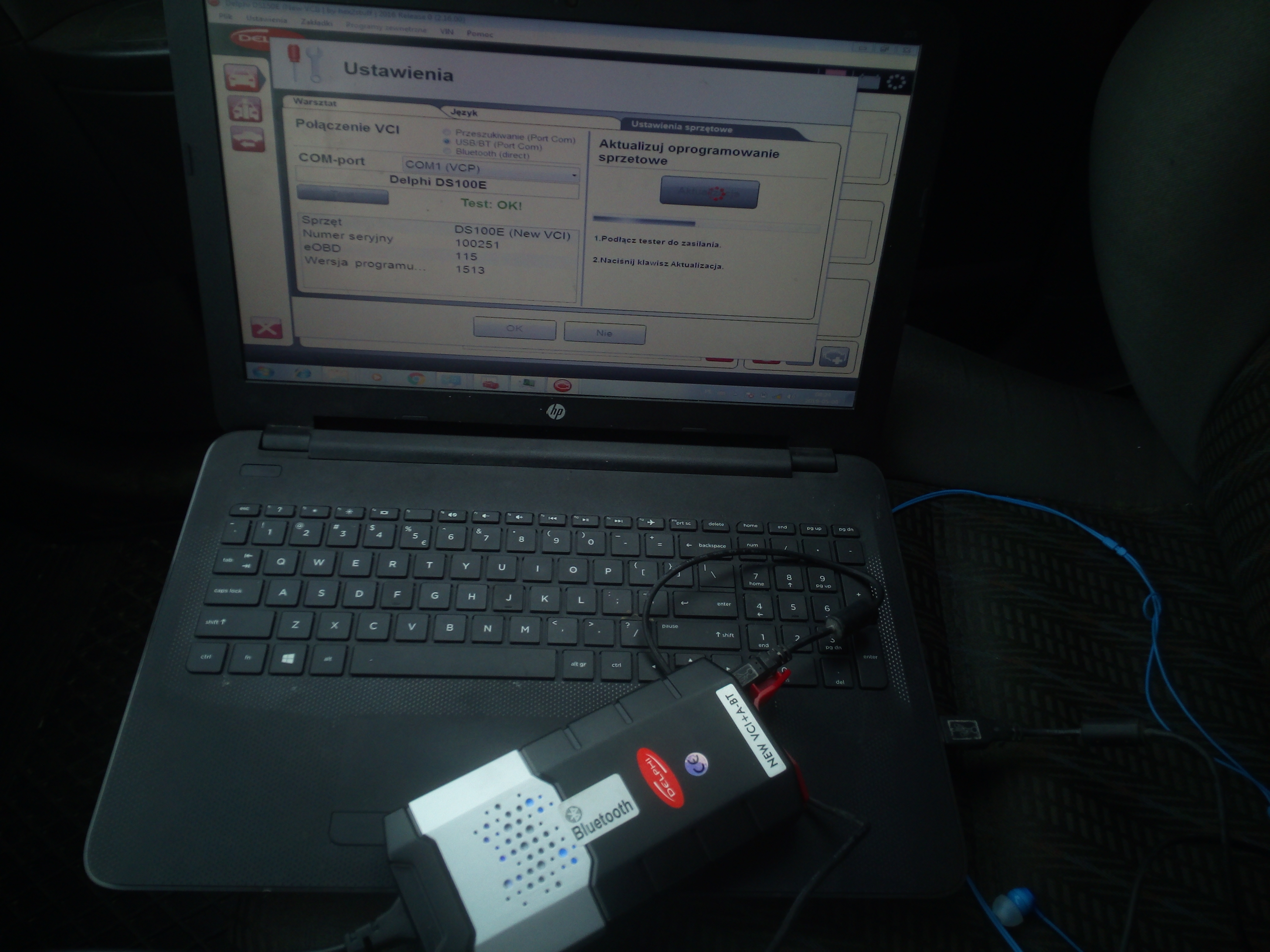

    Witam. Dostałem do zainstalowania Delphi ds150 na laptopie. Wszystko było na cd. Zainstalowałem jak jak w instrukcji. Problem napotykam przy aktualizacji. W menadżerze urządzeń widzę że jest komunikacja, test przebiega dobrze tylko wyrzuca komunikat o konieczności aktualizacji, ale po kliknięciu aktualizuj ładuje się prawie całe i wyskakuje komunikat że coś jest źle spięte. Diody powinny migać przy aktualizacji, a są cały czas ciemno niebieskie. Ktoś coś poradzi? Próbowałem na każdym interfejsie, za każdym razem to samo. Walniete urządzenie?
    Jeżeli sterowniki są poprawnie zainstalowane, urządzenie podpięte do auta, to możliwe że jest uszkodzone.
    Jak to widać ? Widzisz przesyłane dane ?
    Pokaż screen.

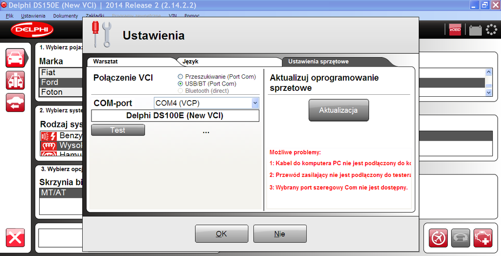

    Widzę że sterowniki są poprawnie zainstalowane, podczas przepływu danych urządzenie powinno migać czerwonymi diodami, mi tylko zmienia kolor na ciemniejszy niebieski w momencie spięcia z laptopem. To już drugi laptop na którym próbowałem to zrobić. Dodatkowo miałem bardzo duży problem z zainstalowaniem sterowników. Na wszystkie sposoby próbowałem zainstalować te z płyty, nic to nie dawało. Ściągałem z internetu, to samo. Na poprzednim laptopie również był ten problem. Dopiero po kilkudziesięciu wyjęciach i wlożeniach USB do gniazda jakoś samo zaskakiwało (win7 x32). Tu jeszcze screen z komunikatu

    A test przechodzi poprawnie ? Daj screen, zasilanie musi być podłączone do urządzenia.

    Test przechodzi poprawnie, wpięty jest do samochodu, świeci. Nawet przez bluetooth i com-a przechodzi test

    Jak z AliExpress to nie jest oryginalne Delphi. Oryginał nie kosztuje 30€ (po tyle są na Ali...)
    Dodatkowo na płycie jest generator kodów. Po co w oryginale generator kodów?
    Pewnie w czasie aktualizacji nie przechodzi w którymś momencie procedury weryfikacji oryginalności.

    Ma wersje firmware 1512, wejdź w folder firmware, tam gdzie masz zainstalowany program i zobacz jaki firmware jest tam.
    Ale z tego co widać będzie uwalony, podczas aktualizacji, powinny diody na czerwono migać.
    Ten program nic nie weryfikuje, po prostu, albo zła jakość podzespołów/ montażu, lub uszkodzona pamięć lub inna część.

    Wrzuć te pliki do folderu firmware, nie powinien się pluć o wersję, ale czy połączy się z pojazdem ? Trzeba sprawdzić.

    Udało się śpiąc urządzenie z komputerem i samochodem. Aktualizacja jest ta sama jaka jest wersja na urządzeniu, dzięki czemu wystarczył tylko test. A więc teraz kolejne pytanie, walnięty firmware na płycie czy urządzenie z wadą? Chyba bliżej wady nie?
