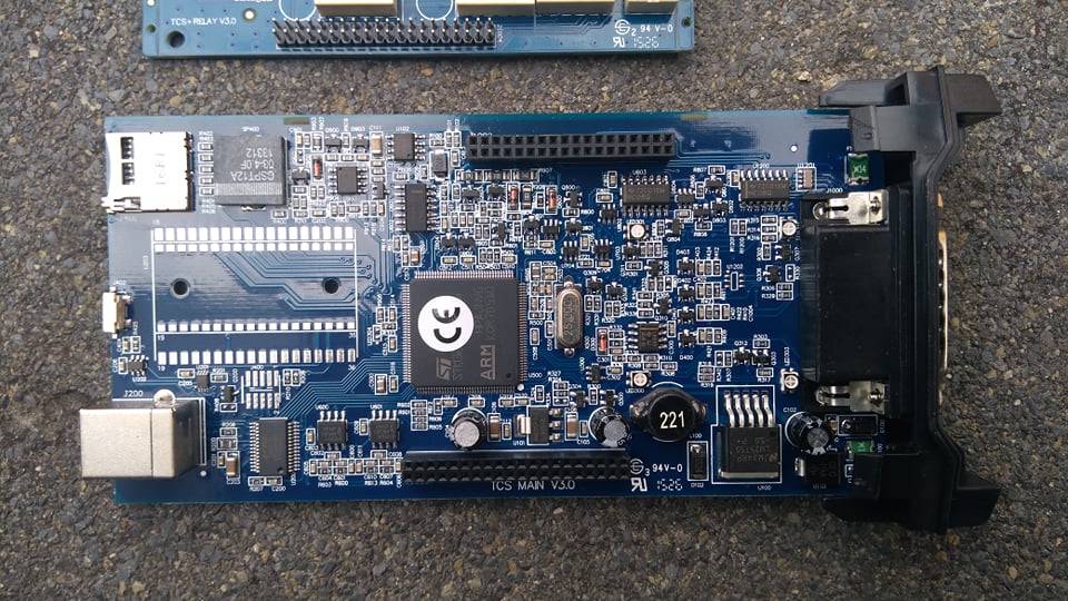

    Tester od dawna nie używany.
    Wysypał się w trakcie jazdy jakiś czas temu. Od tamtego czasu komp go nie wykrywa (sprawdzane na kilku laptopach).
    Czy ktoś wie co najczęściej odpowiada za taki stan rzeczy?
    Zdjęcia płytek.
    DS150 nie wykrywany i czerwone diody - co może być przyczyną?66508037_2...5472_n.jpg (154.43 kB)Musisz być zalogowany, aby pobrać ten załącznik.
    DS150 nie wykrywany i czerwone diody - co może być przyczyną?66635780_2...1264_n.jpg (520.03 kB)Musisz być zalogowany, aby pobrać ten załącznik.
    DS150 nie wykrywany i czerwone diody - co może być przyczyną?66650244_1...2112_n.jpg (459.12 kB)Musisz być zalogowany, aby pobrać ten załącznik.
    DS150 nie wykrywany i czerwone diody - co może być przyczyną?66721953_4...7824_n.jpg (492.81 kB)Musisz być zalogowany, aby pobrać ten załącznik.

    Witam. To jest tester do programu samochodowego Delphi podmieniałeś kabel USB. Te dwie płytki muszą być połączone tak jak na 2 zdjęciu. Dwa program masz do tego i interfejs?

    Na 90% do wykrycia interfejsu przez komputer wystarczy płytka z gniazdem.
    Obok gniazda USB masz Ft232 sprawdź połączenie gniazda z tym układem.
    To chyba oczywiste że płytki mają być razem.
    Rozebrałem aby pokazać jaką wersję płytki posiadam.
    Sprawdzę połączenie z tym układem i dam znać.
