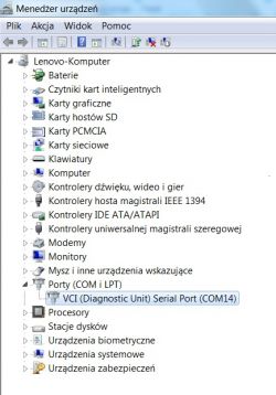

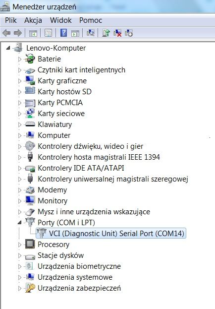

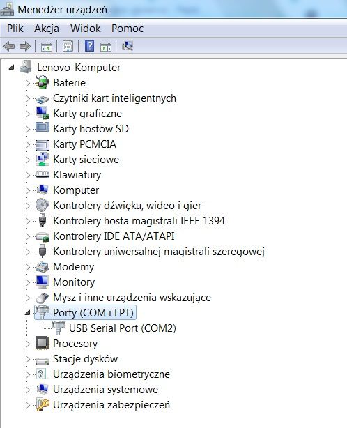

    Mam dwie głowice ds i zauważyłem że ta którą próbuję naprawić w systemie wykrywana jest jako:
    "USB Serial Port (COM2)"
    Natomiast sprawna głowica jako:
    VCI (Diagnostics Unit) Serial Port (COM14)
    Pytanie czy uwalony procek czy pamięć?

    Ocena: 7787
    Gandziorz napisał:
    Wymieniłem układ ft232rl
    Użyj programu od producenta FT232, aby nadać właściwą nazwę i dane urządzenia USB.
  • #6 18519077
    Gandziorz
    Posty: 398
    Ocena: 53
    Użyłem programu i wprowadziłem odpowiednie wartości.
    Niestety bez efektu. Dalej nie idzie zaaktualizować.
