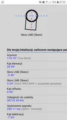

    wiem, że tego typu tematów było sporo ale nigdzie nie znalazłem odpowiedzi na moje konkretne pytanie.
    Mieszkam w Szczecinie, antenę ustawioną mam na Astrę 19,2. Z kątem elewacji i azymutem sobie poradziłem jednak siła sygnału to około 50%
    Problem mam z konwerterem (pojedynczy). Chodzi o skręt LNB. Wg strony: https://satlex.de/pl/azel_calc-params.html?sa...&lo=14.53&country_code=pl&diam_w=60&diam_h=60
    Którą przyjąć wartość? -3,46 st.
    czy +3,54 st. (Astra 1KR/L/M/N => przypadek specjalny!)
    Jak ustawić skos LNB dla Astry 19,2 w Szczecinie? -3,46 czy +3,54 st.?
    Metoda prób i błędów odpada ponieważ regulacja konwertera wiąże się z demontażem anteny.

    Moje pytanie bardziej tyczyło się różnicy w skręcie LNB podawanym na powyższej stronie. Dlaczego tam jest minus i plus i które ustawienie mam zastosować?
    Teraz pojawiła sie sugestia 5 stopni więc jestem bardziej zmieszany.
    Przy okazji zapytam co to jest "pozycja orbitalna podana przez użytkownika"
    I skąd mam wziąć tą wartość?

    Pytanie konkretne: ktora wartość jest wartością wyjściową dla Szczecina:
    Skos LNB (Skew): -3.46°
    czy
    Skos LNB (Skew): 3.54° (Astra 1KR/L/M/N => przypadek specjalny!)
    Czym różnią sie te wartości? Obie są podane na stronie satlex.de jako odpowiednie dla mojego miasta.
    czy
    Tutaj masz wytłumaczone. Wynika to ze specyficznego zawieszenia satelity na orbicie ("przekręcony" o 7°).
    Czyli, gdyby Astra był zawieszony tak jak np. Hot Bird, to skos powinien być -3.46°, a że wisi na orbicie pod innym kątem, to teoretycznie skos powinien wynosić +3.54°.
    Jednak inne dostępne w sieci kalkulatory takiego "specjalnego" przypadku nie uwzględniają.
    Wniosek - nie ma co skupiać się na wyliczonych stopniach, tylko konwerter ustaw wstępnie w pionie i jego skos dobierz w zakresie -4/+4° poprzez ustawienie najlepszej jakości sygnału. Oczywiście przy założeniu że uchwyt/maszt jest ustawiony idealnie w pionie. Jeżeli nie, to podziałkami tym bardziej nie masz co sobie głowy zawracać. One i tak pełnią tylko rolę pomocniczą. Antenę ustawia się na najlepsze parametry, a nie na podziałki.
