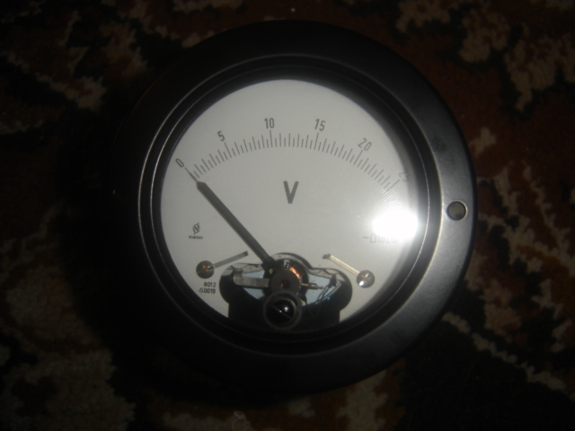

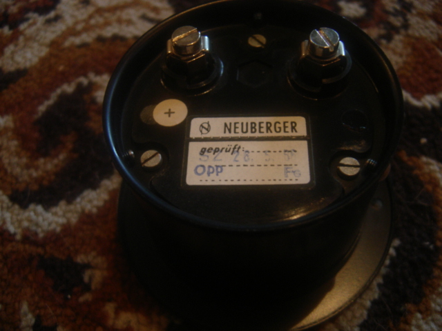

    Witam zakupiłem woltomierz tablicowy jednak zapomniałem sie spytać czy on nadaje sie do mierzenia napięcia stałego czy zmiennego??Które napięcie moge nim tylko mierzyć??

    Czy ten plus koło zacisku Ci nic nie sugeruje ?
    To woltomierz magnetoelektryczny, mierzy napięcie stałe.

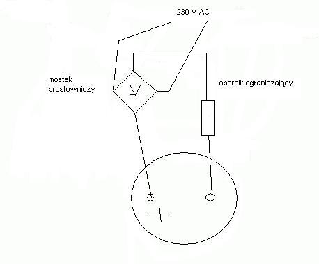

    Zastosuj mostek prostowniczy plus opornik ograniczający i będziesz mógł mierzyć AC.

    A mam jeszcze jedno pytanie bo chce mierzyć mierzyć małe napięcia.do 15V AC i teraz jaki mam zastosować opornik??Oraz czy wystarczy jedna dioda czy mam zastosować mostek Gretza??

    Zastosuj mostek. Na tym ustrojstwie jest napisane że może mierzyć do 25 V DC, więc opory ma umieszczone wewnątrz. Przy podaniu napięcia pierwsz raz, koniecznie daj opór ograniczający i stopniowo zmniejszaj jego wartość (to na wypadek gdyby nie było oporów wewnątrz).
