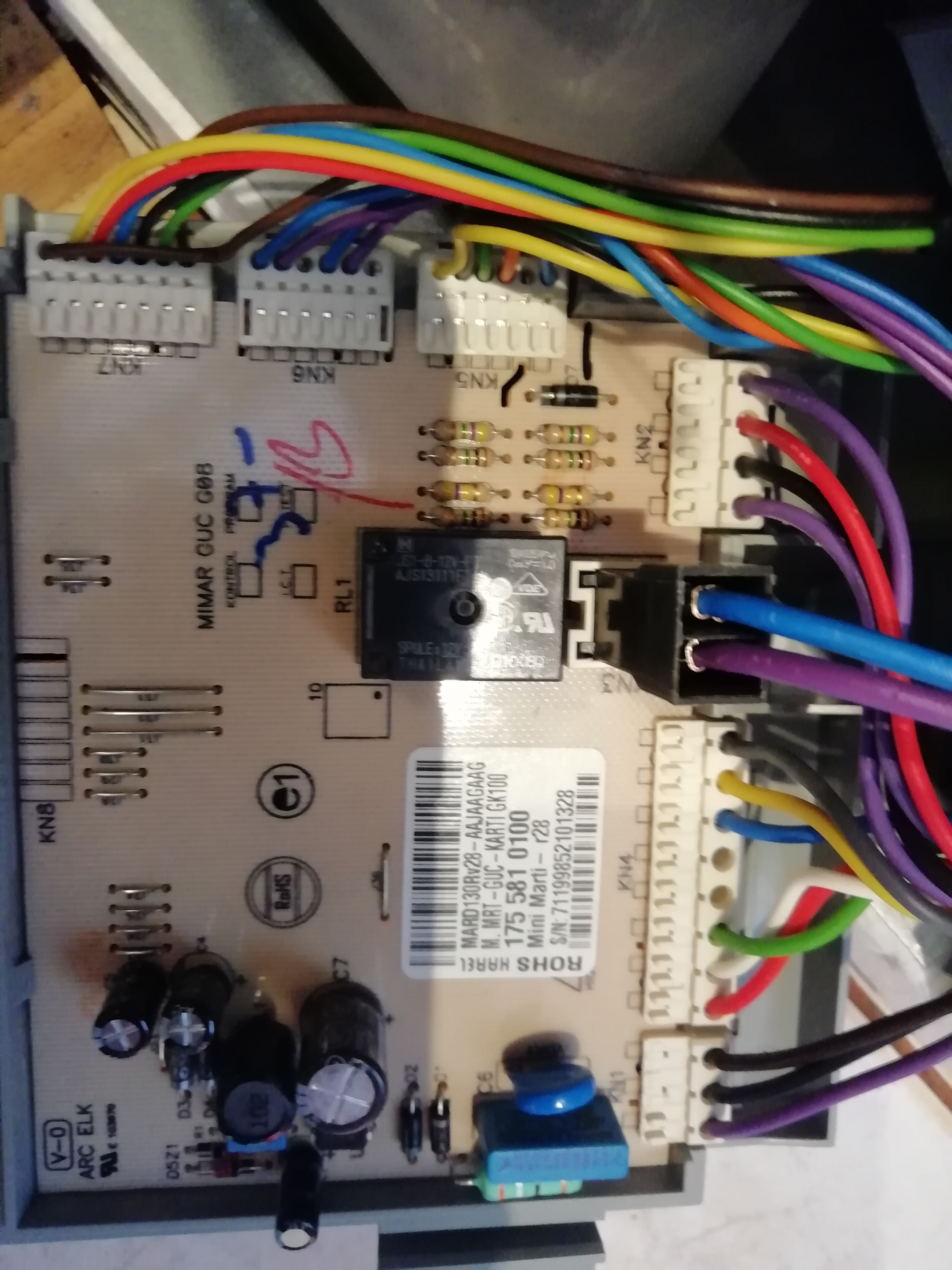

    Proszę o pomoc w naprawie.
    Zmywarka Amica, która padła podczas mycia nie daje znaku życia, słowem cisza. Zmywarka ma dwa moduły, jeden to moduł elektroniczny 1755810100, drugi z wyświetlaczem o numerze 175 579 1600. Na który postawić, że jest niesprawny, by nie kupować niepotrzebnie, lub jak je sprawdzić? Wizualnie nic nie widać, by coś było uszkodzone.
    • Zmywarka Amica ZZA 428 I - padła podczas mycia, nie daje znaku życia programator.jpg (5.38 MB) Musisz być zalogowany, aby pobrać ten załącznik.
    • Zmywarka Amica ZZA 428 I - padła podczas mycia, nie daje znaku życia programator druga strona.jpg (4.7 MB) Musisz być zalogowany, aby pobrać ten załącznik.
    • Zmywarka Amica ZZA 428 I - padła podczas mycia, nie daje znaku życia moduł.jpg (2.78 MB) Musisz być zalogowany, aby pobrać ten załącznik.
    • Zmywarka Amica ZZA 428 I - padła podczas mycia, nie daje znaku życia moduł druga strona.jpg (2.97 MB) Musisz być zalogowany, aby pobrać ten załącznik.

    Sprawdź rezystancję opornika zaznaczonego na zdjęciu strzałką.

    Ten rezystor ma 39Ω, a diody sprawne.

    Zmierz napięcia na układzie U2 w miejscach zaznaczonych strzałkami.

    Dziękuje wszystkim za pomoc awarii uległ włącznik
