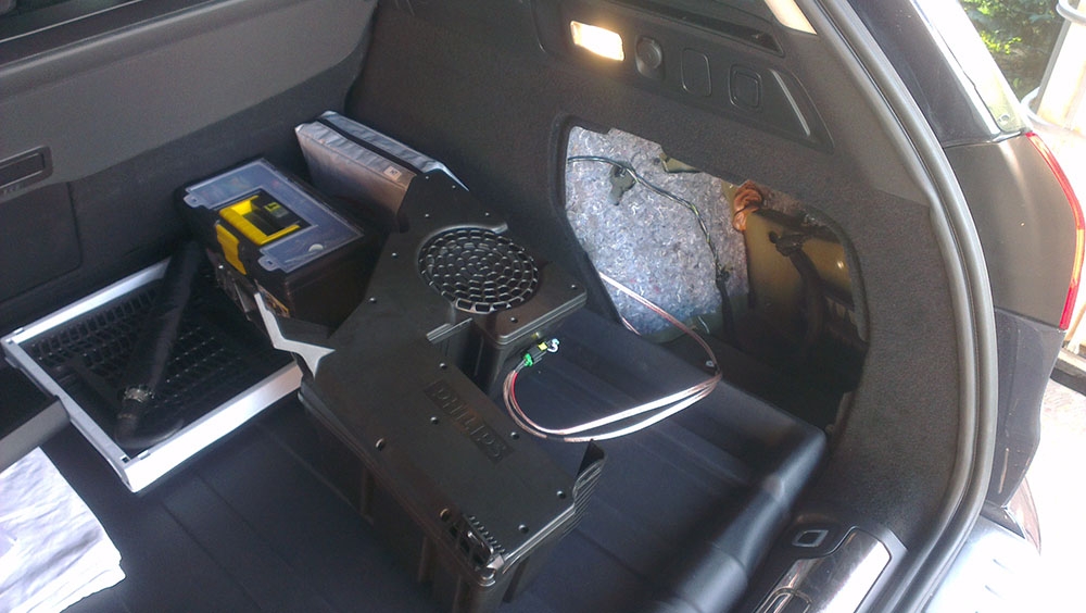

    Jak w temacie, bo niemogę nic znaleźć na dwie cewki i tak mała moc.
    Niestety wzmacniacz nie ma opcji mostka, i niema informacji czy jest stabilny od 2ohm.
    Dlatego mam 2 kanały 2x45w rms do wykorzystania.
    Budżet gdzieś do 300zł.
    Znalazłem tylko Lanzar DCT8D , ale on ma 300w rms niby.

    Proszę. Jak dostanie 90W to spokojnie zagra, nie będzie to umcyk z beemy pod wiejską knajpą ale bas ładnie podbuduje. Natomiast tego:
    rafcio363 napisał:
    Szkoda mi miejsca w aucie
    Nie rozumiem. Jaki będzie to głośnik to jego obudowa(skrzynia) zajmie tyle miejsca co dwadzieścia wzmacniaczy.

    Mam fabryczne miejsce w boczku na subwoofer.Tak więc bagażnik na miejscu nie straci. A obudowę sobie dopasuje z włókna.
    Jaki głosnik niskotonowy 2x4ohm 16-20cm pod wzm. 2 x 45w rms
    Wzmacniacz zabuduję za schowkiem z przodu dzięki temu niebędę musiał ciągnąc 10kabli do tyłu a tylko 2x dwużyłówkę do suba,którą upchnę bez ściągania plastików.

    Nie lepiej kupić taki wzmacniacz ale 4 kanałowy który można spiąć w mostek na 2 kanałach , a pozostałe wykorzystać do napędu przednich głośników? PIONEER GM-D1004 Ci to umożliwi , a jak nie chcesz podłączać przednich głośników, to zepniesz go na 2 mostki i masz wtedy 2x 90W przy 4 ohmach .
    Co do głośników, to z nówek pominąłbym wynalazki STXa (może nowe są lepsze niż starsze ale niesmak pozostał ;) ) i kupiłbym np. JL'a 10W0 , starą, zieloną Infinity Kappę lub Re audio .

    Masz rację, nie wiedziałem że jest coś podobnego i ma mostek.
    Kupię pionnera.
    Przednie głośniki chcę podłączyć.
    Ale za to będzie mi łatwiej kupić subwoofer bo będzie to jednocewkowy 4ohm.
    Co do głośnika to też wolałbym coś z tego co wymieniłeś, poszukam używek.

    Pioneer zamontowany, gra zadowalająco.
