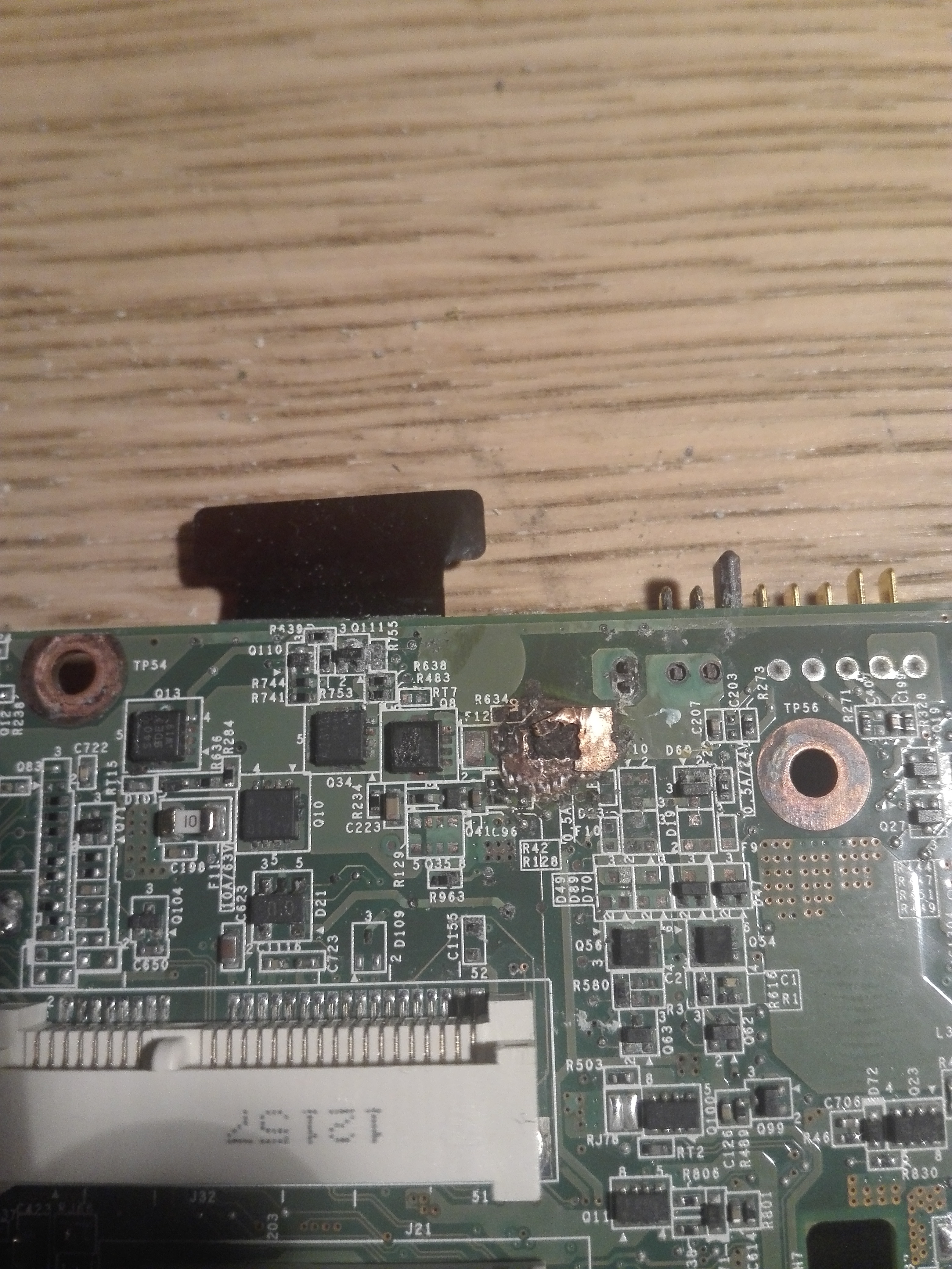

    Lenovo Thinkpad T420 zalany wogóle się nie odpala, rozkręciłem go wyczyściłem płyte i mam pytanie czy coś jeszcze będzie z tej płyty?

    po zalaniu? napewno? chyba jakims kwasem, raczej po spaleniu :) co to jest ta "wypalona" dziura z resztka sciezek ?
    Plyta wyglada na skorodowana i to nie zle, mogly ulec uszkodzeniu niewidoczne polaczenia, roaczej naprawa nie oplacana.

    Poszukaj nowej płyty.

    Pewnie po zalaniu był uruchamiany bez oczyszczenia i wysuszenia co spowodowało poważne uszkodzenia.Naprawa nieopłacalna.

    Dzieki za diagnozę, plyta na złom... No cóż uroki oglądania bajek przez dzieciaki. Pozdrawiam
