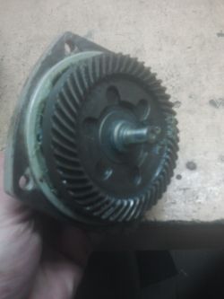

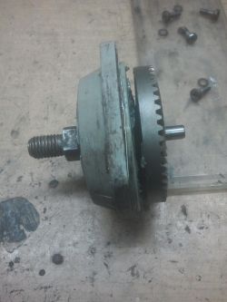

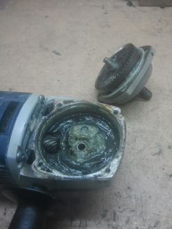

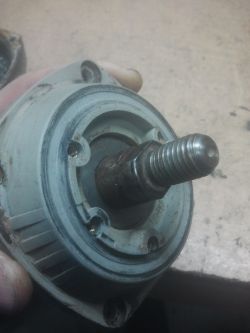

    Szlifierka casals 21/230 2100 W.
    Występują duże luzy w miejscu mocowania tarczy, nie wiem jak rozkręcić by dostać się do łożyska, proszę o podpowiedź.
    Poniżej przedstawiam zdjęcia o co mi chodzi.
    Jak rozebrać Casals AG21/230 do wymiany łożyska? Brak zawleczki. Jak rozebrać Casals AG21/230 do wymiany łożyska? Brak zawleczki.
    Pod zębatką zapewne jest łożysko które jest wyrobione, ale nie wiem jak rozkręcić brak jest zawleczki jak w innych szlifierkach.
    Czy zębatkę dać do imadła (czy nie pęknie?) i z drugiej strony kluczem próbować odkręcać?
    Jak myślicie?

    Najbezpieczniej będzie wycisnąć na prasie, część ta jest mocno spasowana. A to czy łożysko jest wymienne czy zatopione w obudowie to zobaczymy po demontażu, z zatopionym w obudowie też można sobie poradzić.

    Czyli nic nie jest przykręcone tylko na prasie wycisnąć ?
    Od strony zębatki wygląda jakby trzpień i zębatka stanowiła całość nie chcę uszkodzić
    czegoś..

    Za pomocą odpowiednio długiej tulei (rurki) podeprzyj na łożysku, nie na obudowie.
