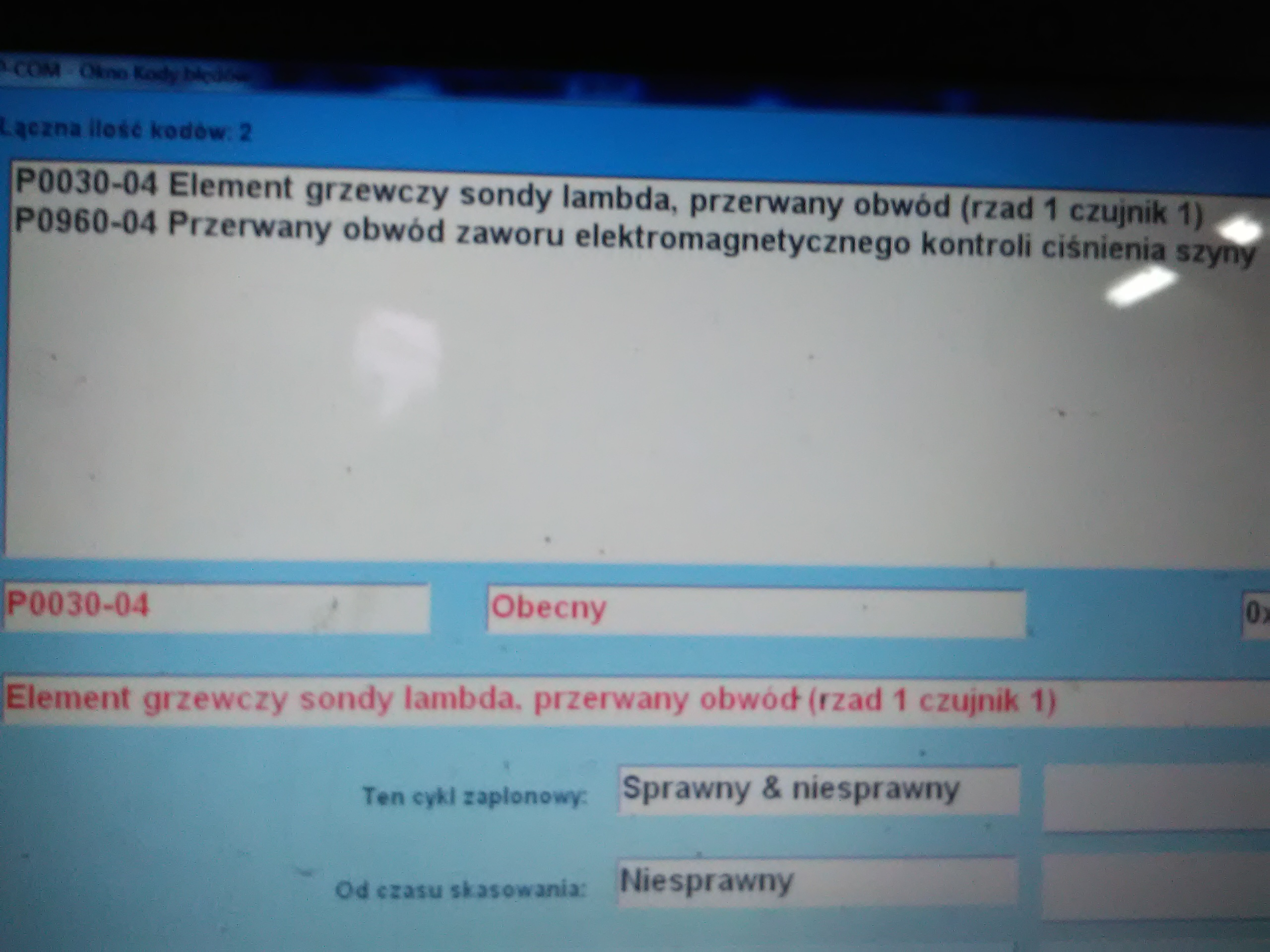

    Witam kolegów trafił do mnie wyżej wymieniony samochód jeżdżący z zabitym pdefem ledwo co przyjechał tak syczało klient usuną go sobie elektronicznie,a ja go wyciąłem i wspawałem rurkę po tym zabiegu samochód nie chcę odpalić kręci i nic dodam że na plaka odpali.
    Po podpięciu pod kompa pokazał takie błędy jak na zdjęciu pozdrawiam Opel Vectra C 1.9 cdti 2006 - Nie odpala po usunięciu DPF i spawaniu rurki

    Sprawdź ciśnienie paliwa...jest błąd regulatora więc pewnie tu jest problem.

    Witam do filtra paliwa dochodzi paliwo pompka się załącza na 2sek.(nawet mostkowałem przekażnik od pompki) ale jak odkręcę rurkę która wychodzi z pompy wysokiego ciśnienia to nic nie leci pozdrawiam

    Witam kolegów podmieniłem zawór w pompie i nadal samochód nie pali

    Kolego błąd pokazuje na obwód , jak zawór dobry to sprawdź wiązkę. Pozdro.

    Witam bardzo dziękuję za zainteresowanie zawór używany sprzedający twierdził że dobry, ale gwarancji nie mam wiązka czyli dwa przewody sprawdzone do samego sterownika.. A idzie sprawdzić ten zawór na stole czy jest sprawny. A może ze sterownika nie wychodzi sygnał na ten zawór.
    Witam sprawa wygląda tak ze sterownika silnika na zawór po przekręceniu zapłonu wychodzi 8v jak podłączyłem stary zawór to po przekręceniu zapłonu przez chwile buczy i przestaje ,natomiast na używanym nie ma żadnej reakcji pozdrawiam

    Zamykam tema problemem okazała się wiązka elektryczna
