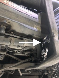

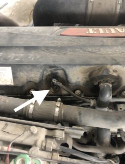

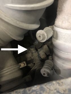

    Witam serdecznie pojawił się błąd ciśnienie oleju silnikowego MID128-Pid100 i komunukat o niskim ciśnieniu oleju
    Jutro wymienimy olej i filtry ale to raczej nie to pod turbiną jest jeden czujnik 3 pinowy to on odpowiada za ciśnienie oleju?
    Jest jeszcze jakiś inny ?
    Renault DXI Premium 410 '98: Błąd ciśnienia oleju MID128-Pid100, czujniki, wartości
    Drugie pytanie na zapalonym n a wolnych obrotach na laptopie pokazuje 511Kpa czyli 5.11 bar na wolnych obrotach i zimnym silniku a ile powinien mieć ?
    Jak dodałem obortów to wzrosło o 100.
    To za mało czy ok ? Premium nie ma wskaźnika oleju w kabinie ? tylko komunikat o niskim stanie ? bo nie umiałem znaleść
    Trzecie pytanie wiązka która wychodzi z tyłu silnika poniżej obudowy klawiatury za co odpowiada idzie do EDC? bo widzę że olej puszcza
    A ten czujnik to za co odpowiada?
    Dziękuje

    Ja mam od spodu 3 filtry i tam jest ? czujnik nie widziałem tam nic? A ten pod turbo za co odpowiada?
    Czyli moje ciśnienie jest w normie ? to czemu pojawia się błąd?

    silnik d11 ma jeden czujnik oleju i to jest ten na pierwszym zdjeciu . wiązka idzie do pompowtryskow i zaworu hamulca silnikowego . sygnał z alternator idzie do edc i dopiero do wyświetlacza
