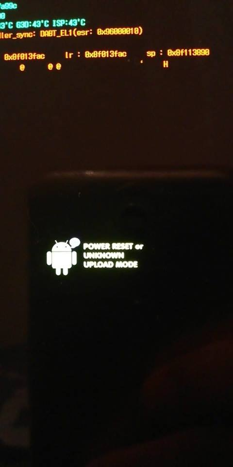

    Witam!!!!
    problem polega na tym, że powgraniu softu COMBINATION , telefon wisi na nie znanym mi komunikacie , prosze o pomaoc co z tym zrobić S9 g930f zawiesza się po wgrywaniu softu COMBINATION
    • S9 g930f zawiesza się po wgrywaniu softu COMBINATION 20190524_153141[1].jpg (248.16 KB) Musisz być zalogowany, aby pobrać ten załącznik.
    • S9 g930f zawiesza się po wgrywaniu softu COMBINATION 20190524_152035[1].jpg (740.92 KB) Musisz być zalogowany, aby pobrać ten załącznik.

    Za niski Combo wgrałeś.
    Przytrzymaj home jak zmieni się ekran to Power . w dół głośności i home
    Jak sie zmieni to teraz Power głośność w dół i Home trzymasz masz dopóki nie włączy się download

    Nie da sie wgrac "za niskiego" softu, czy to zwyklego czy Combination. Telefon utknal w zlym trybie, w upload mode. Po wymuszeniu restartu przez vol- + power powinien normalnie odpalic w factory binary.

    Miałem podobną sytuację właśnie po wgraniu złego Combination więc jednak się da.

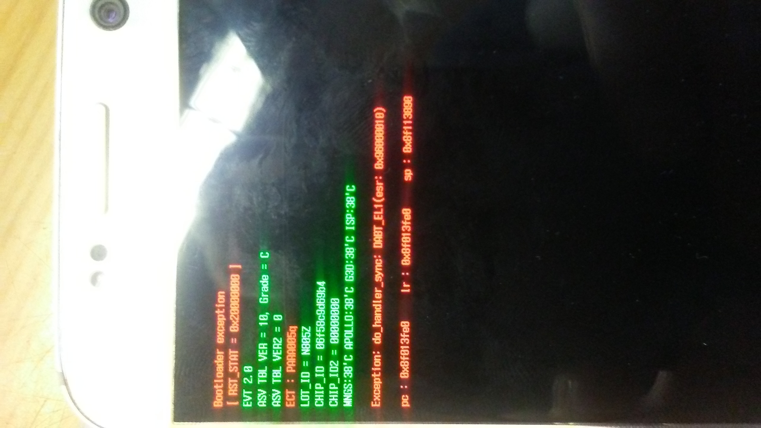

    Nie wiem o co chodzi , wgrałem combination BINARY 4 , potem octoplusem reset frp , potem wgrałem soft binary 4 bez pliku CACHE i niestety nie działa ( WISI NA LOGO) , jak wgrałem soft z plikiem cache telefon się włącza ale ma blokadę FRP.
    próbowałem też wrać soft bez pliku cache , recovery ( bez skutku WISI NA LOGO )
    próbowałem ODIN-em wrać soft bez pliku CSC ale odin wywala błąd . W telefonie nie ma opcji BLOKADA OEM!!!!
    JAKIEŚ POMYSŁY ?????

    Zrobiołem !!!!!! ufff
    oto instrukcja dla wszystkich
    1. wgrywam soft COMBINATION w wersji binary zgodnym z telefonem np. B.5 ( odinem 3.12 )
    2. po uruchomieniu telefonu w funkcji serwisowej wchodzę do USTAWIENIA i robię FACTORY RESET
    3. Jeśl iw telefonie jest opcja unlocking OEM ( włączam go )
    4.fleszuje telefon ODIN-em bez pliku CP
    5. jeśli nie ma unlock OEM , wchoszę w ustawienia , SECURITY i WŁĄCZAM UNKOWN SOURCES
    6 Wprowadzam telefon DOWLAND i fleszuje softem B.5 bez pliku SCS
    MA DZIAŁAĆ !!!!!!!!!!!!!!!!!!!

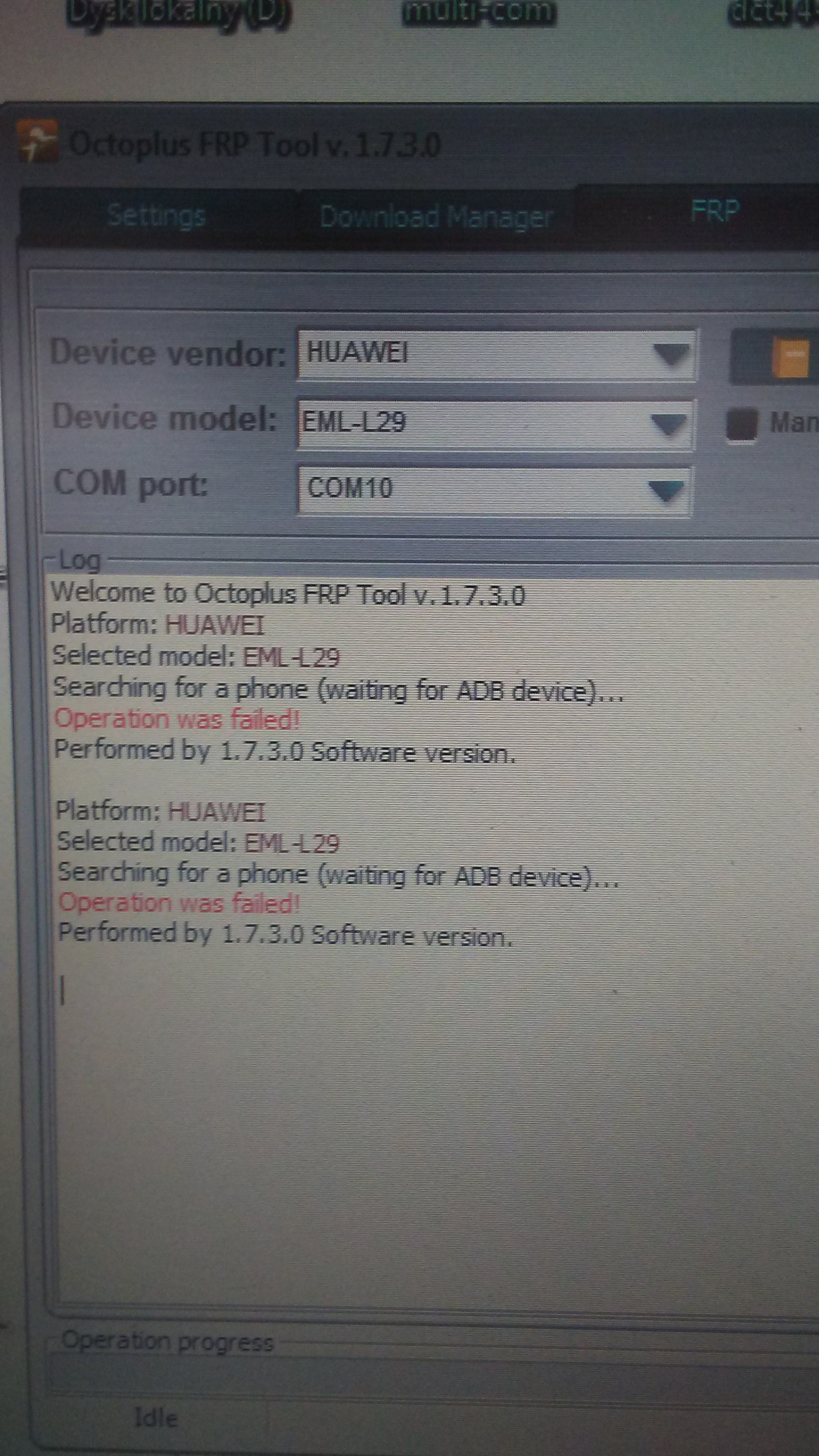

    Witam!!!!
    Mam do zrobienia Huawei p20 , jak wprowadzić go w ADB????
    test poit ......????

    martech2402 napisał:
    Witam!!!!
    Z tego co wcześniej pisałeś masz Octoplusa to przecież wystarczy go wprowadzić w Fastboota i reset

  • #19 17989999
    martech2402
    Poziom 7  
    Posty: 36
    NO NIE BARDZO
    w tym modelu jest nieco inaczej S9 g930f zawiesza się po wgrywaniu softu COMBINATION

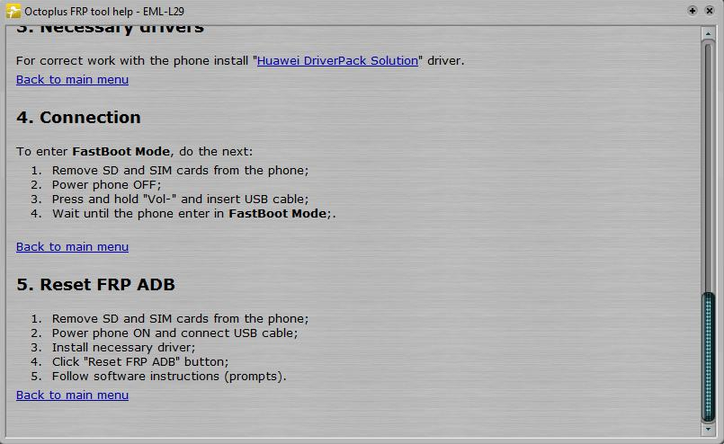

    ok , ale interesuje mnie jak wprowadzić telefon w ADB
    Jeśli nie działa to tak jak już pisałem za wysoka wersja. Wszystko masz wyjaśnione w linku, wystarczy poczytać a nie czekać aż ktoś Ci wszystko da na tacy.
    ok to Panu już podziękujemy i może inny z kolegów napisze coś mądrego i z sensem
    Ja piszę z sensem tylko Ty nie potrafisz z tym sensem czytać. Tak poza tym powinieneś osobny temat założyć bo obecny dotyczy innego telefonu i innej solucji.
    Gdybyś czytał ze zrozumieniem i chociaż chwilę byś poświęcił na szukanie a nie czekanie aż ktoś Ci napisze co i jak to już dawno byś to zrobił.
    Proszę bardzo Testpoint w tym modelu.
