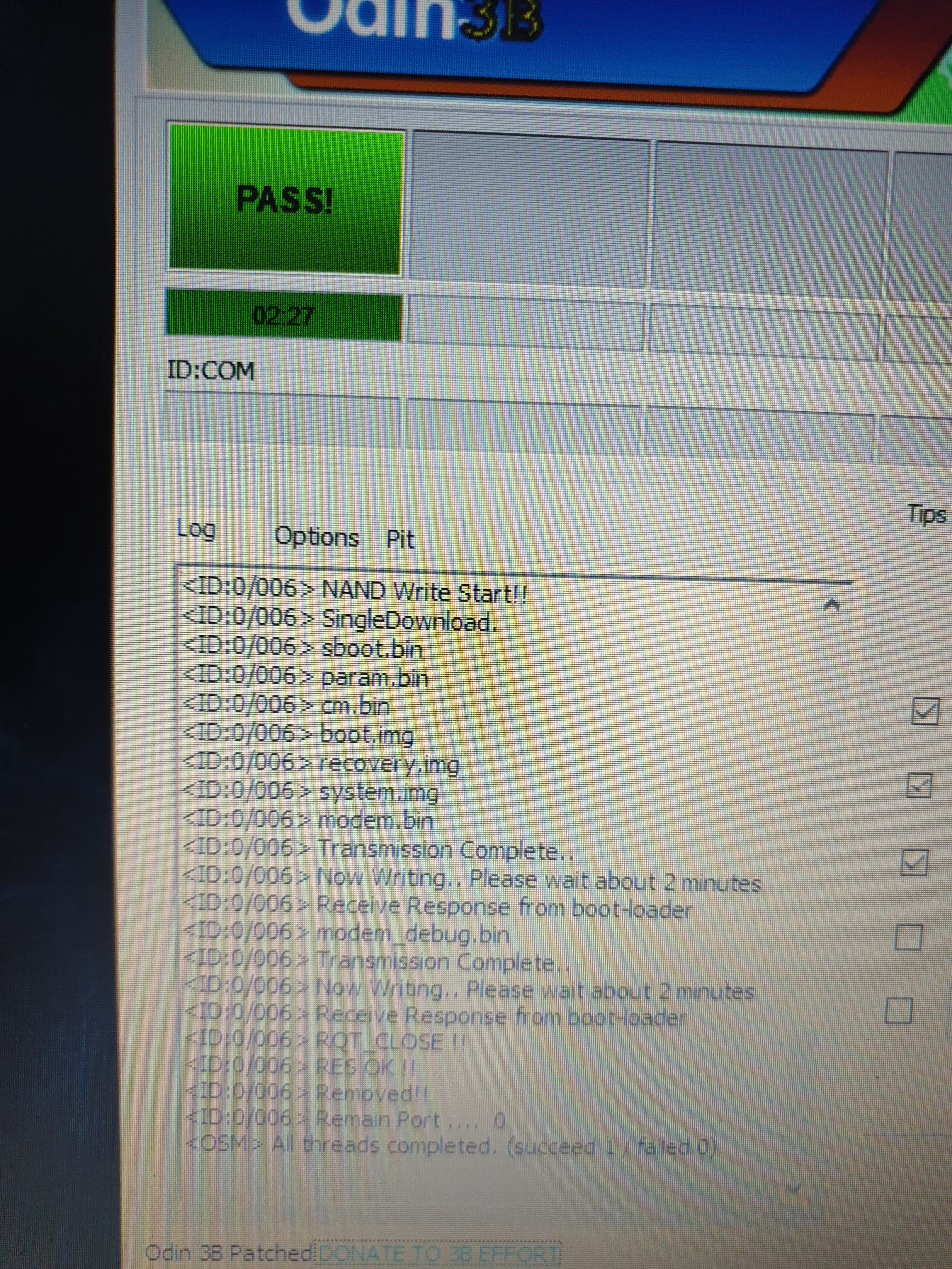

sm-g930f - Nie da sie wgrać softa Device:2 Binary:0 - Blad na kazdym romie
b4ndit90 03 Cze 2019 19:51 2139 26
  • #1 17994646
    b4ndit90
    Posty: 182
    Ocena: 14

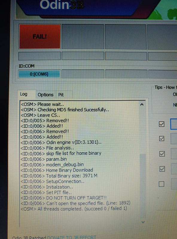

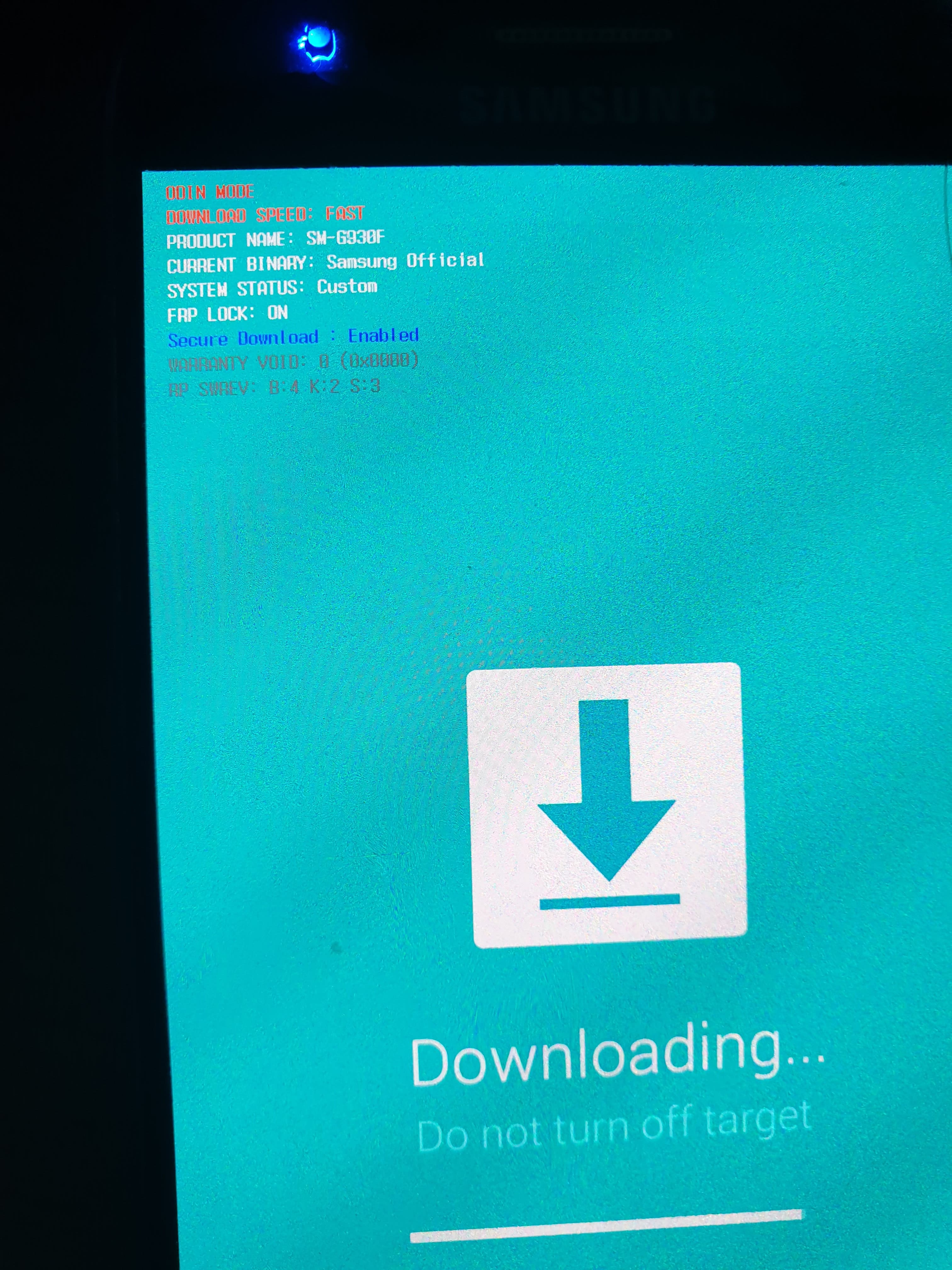

    Witam walcze od kilkud dni aby przywrocic telefon do życia. Aktualnie posiada soft 8,0,0/R16NW/G930FXXS4ESC1
    staram sie usunac frp ale za kazdym razem kleska. Ktoś może poradzić jak sobie z tym poradzić ? Ostatni raz probowałem tego sposobu
    - jednak wywala błąd
    <ID:0/006> Odin engine v(ID:3.1301)..
    <ID:0/006> File analysis..
    <ID:0/006> Total Binary size: 38 M
    <ID:0/006> SetupConnection..
    <ID:0/006> Initialzation..
    <ID:0/006> Get PIT for mapping..
    <ID:0/006> Firmware update start..
    <ID:0/006> NAND Write Start!!
    <ID:0/006> SingleDownload.
    <ID:0/006> boot.img
    <ID:0/006> FAIL!
    <ID:0/006>
    <ID:0/006> Complete(Write) operation failed.
    <OSM> All threads completed. (succeed 0 / failed 1)
    Pliki użyte w tym to :
    *G930FXXE2EREM_8.0.0_ENG-ROOT.tar
    *Odin3_v3.13.1_3B_PatcheD

    Jesli w telefonie masz soft XXS4 To nie przyjmie Ci softu czy roota czy tez combination z bitem XXU2. Takze na poczatek uzyj odpowiednich plikow. Po drugie uzyj softu combination z bitem co najmniej 4 albo wyzszym.

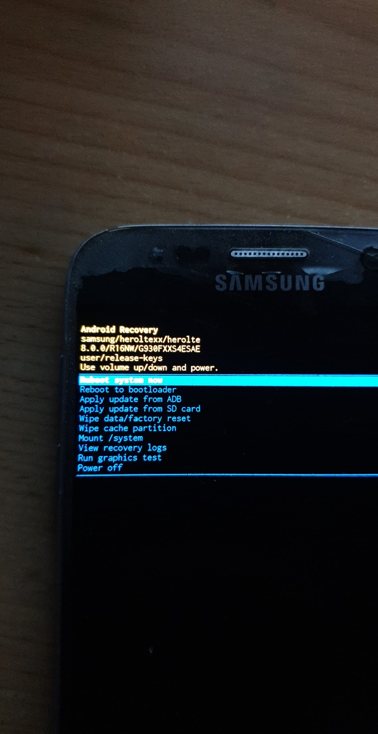

    ale ja mam tak jak w recovery pokazuje G930FXXS4 czyli mam szukac softa z XXS4 ?

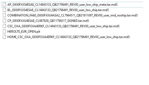

  • #11 18005275

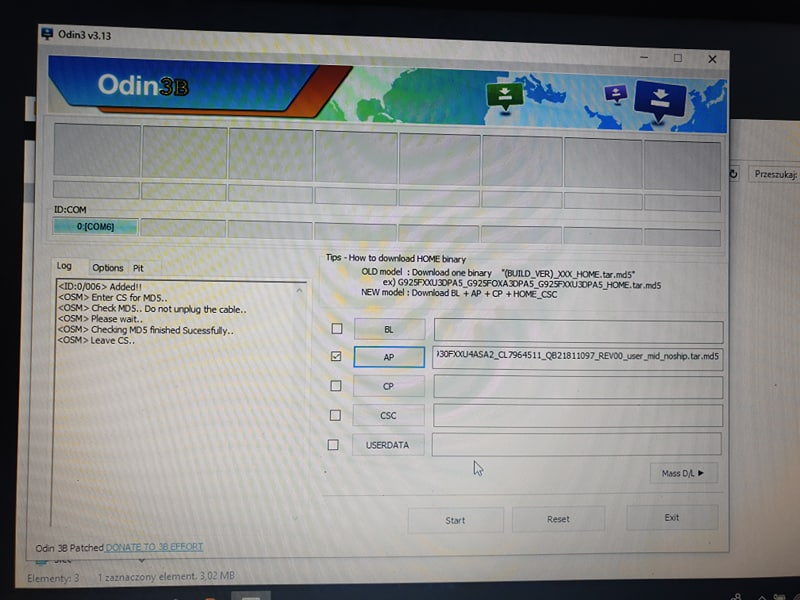

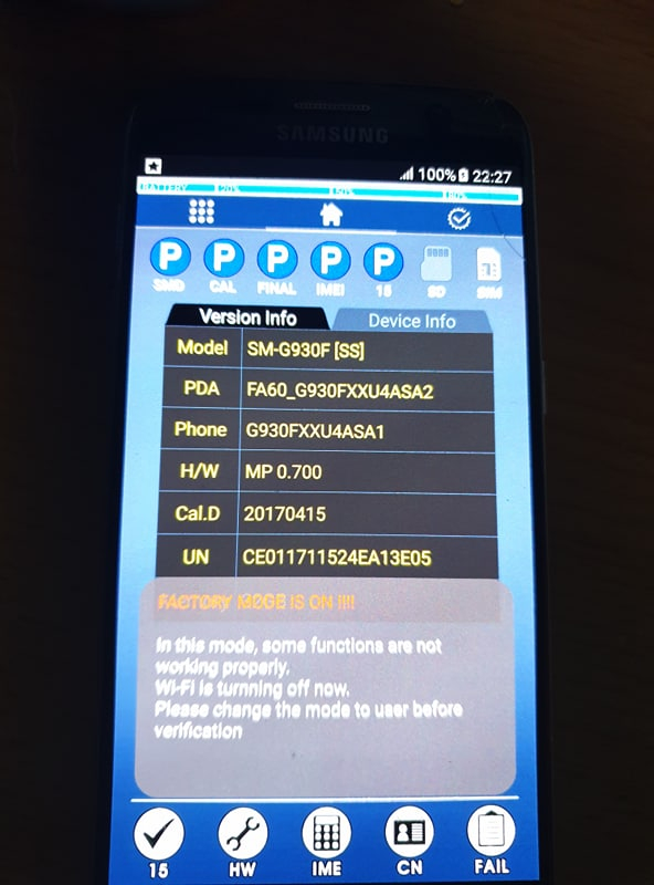

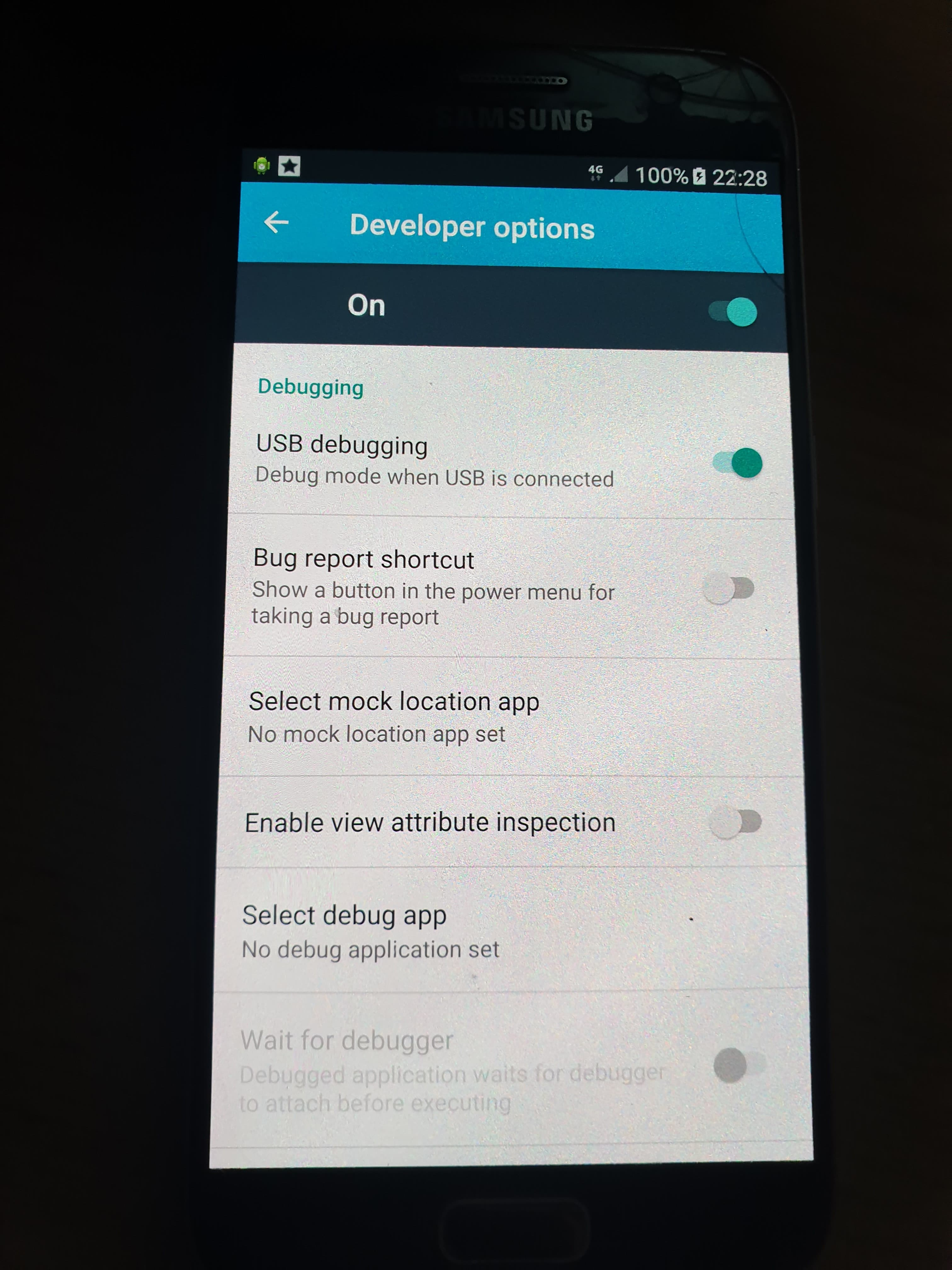

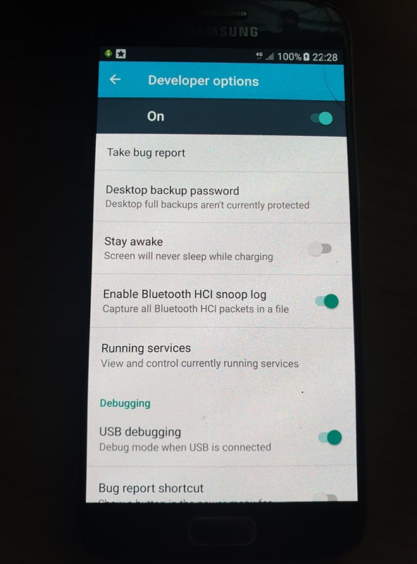

    Ściągłem COMBINATION FA60 G930FXXU5 wgrałem wszedlem w binary . dałem opcje delevoper mode i nie moge znalesc opcji OEM Bootloader Unlock. debug mode jest wlaczone
    solucja z tego forum
    Link
    wszystko po kroku oprocz OEM Bootloader Unlock - bo tej opcji tam nie ma !
    zrobilem factory rest potem cache wgralem stock rom i frp dalej jest.
    proba 2 paczka wyglada tak i tez nie dziala po resecie tez frp zostaje

    Wgraj combination tak jak wgrywasz, odpal go, wrzuc ponownie w download mode, wgraj soft ale jednoplikowy. Jesli masz tylko wieloplikowy to zamiast csc wgraj plik home csc. Po wlaczeniu powinien sie odpalic z istniejaca kpcja oem unlock. Wiec zaznaczasz oem i wrzucasz softa ale juz full 4 plikowy.

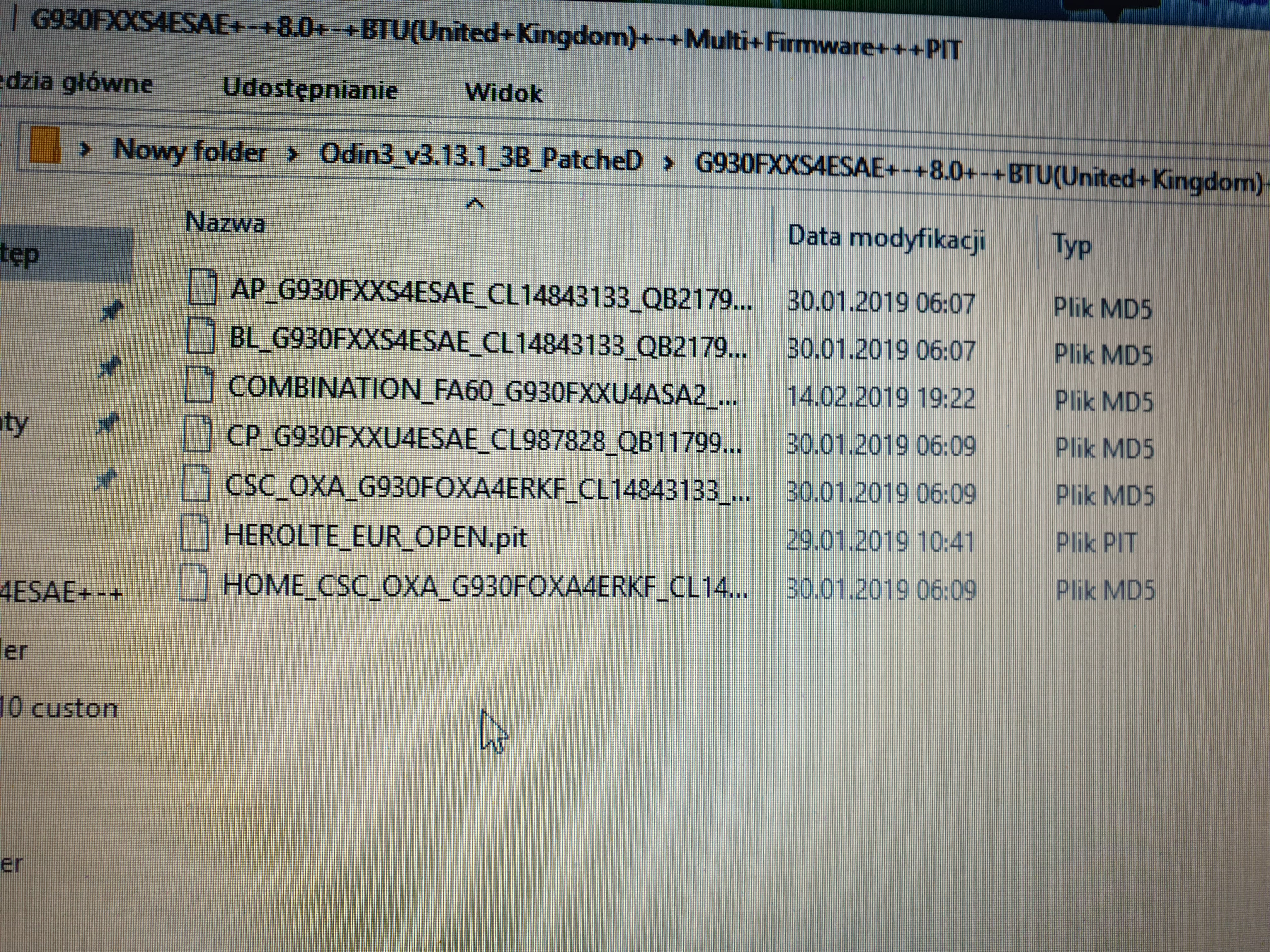

    Teraz zauwazylem ze combination mam G930FXXU4 a rom 4 plikowy G930FXXs4 - czy to koliduje ? literka S u moze byc inna wazna jest cyfra 1 2 3 4 ?

    Zaczac to musisz od tego jaka wersje softu masz w telefonie. Pisales wczesniej, ze wgrywales COMBINATION FA60 G930FXXU5" wiec aktualnie powinienes miec binary 5 (do zweryfikowania w download mode) i takiego tez softu z 5-ka szukac musisz. Softu z 4 juz nie wgrasz. Softy z 5-ka sa na ta chwile dostepne glownie dla CSC z Ameryki Poludniowej, ale tez dla BTU i taki radzilbym pobrac, np za pomoca SamFirma.
  • #19 18005451
    b4ndit90
    Posty: 182
    Ocena: 14
    na zdjeciu co dalem z katalogu jest u4 wiec sie pomylilem piszac o u5. Wgrany jest compination u4asa2 a ten rom 4 plikowy co mam to jest s4
  • #20 18005616
    blahfff
    Posty: 4947
    Pomógł: 1033
    Ocena: 1285
    U4, S4 nie ma znaczenia. Wazna jest ta 4-ka. Niczego nizszego nie wgrasz, mozna wgrac tylko z ta sama badz wyzsza cyfra. Jesli masz combination w z binary 4 to normalny soft, z home_csc tez jest taki zalecany. Ogolnie, S7-ke z aktualnym softem prosciej i szybciej odblokowac metoda z wejsciem w powiadomienia wywolywanym z pomoca karty SIM z pinem. Sporo tego na YouTube'ie.
  • #21 18005736
    b4ndit90
    Posty: 182
    Ocena: 14

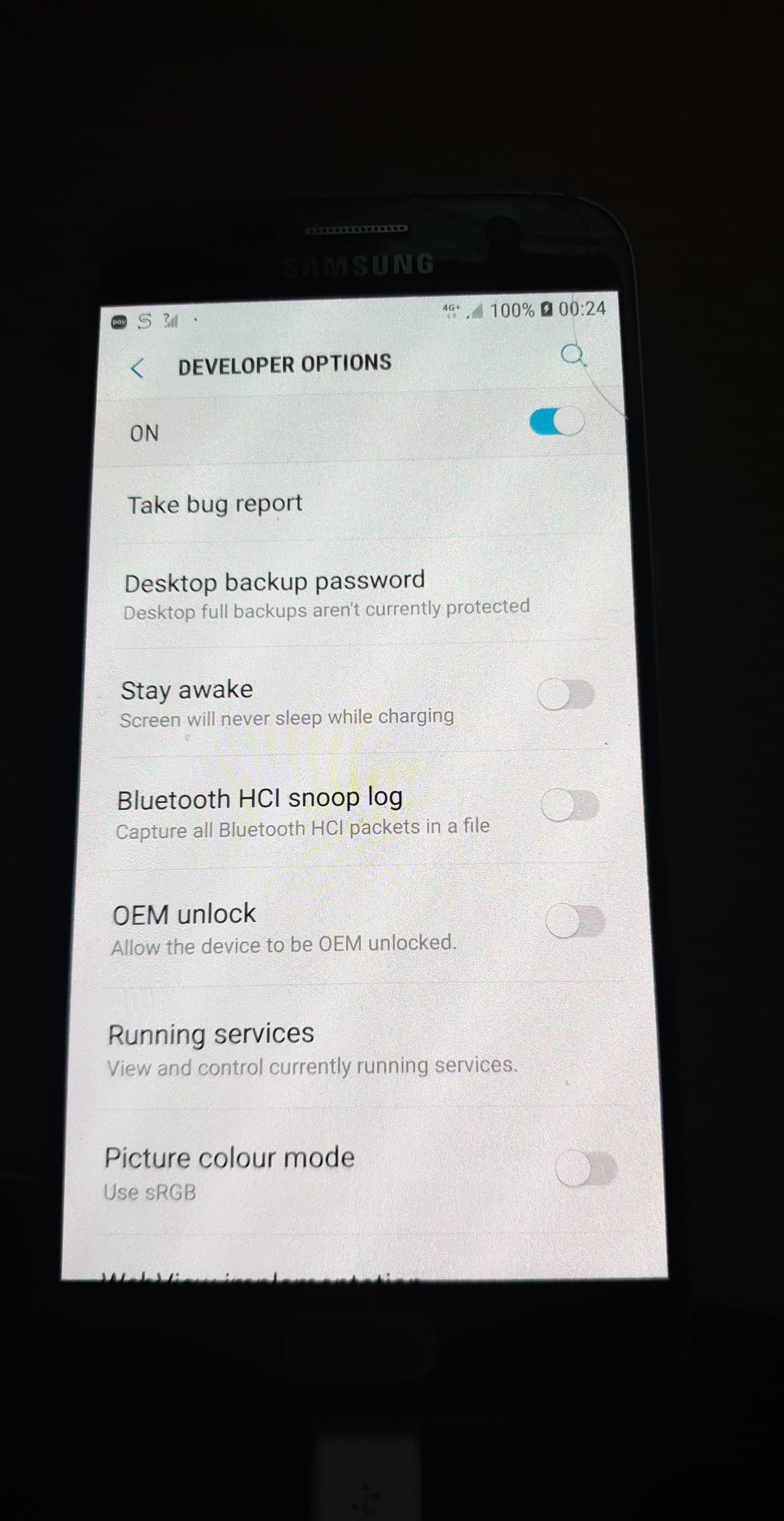

    wlasnie mam compi 4 i soft 4 ale jak wgram compi wchodze w binary tam w opcje nie mam tej opcjo OEM tylko usd debug. wlaczam ja daje factory reset telefon sie resetuje i wylaczam podpinam wgrywam odinem soft i dalej jest frp. opcja z sim nie dziala bo mam sciagnietego simlocka wiec zadna karta nie wywola mi tej opcji
  • #22 18005737
    sm233
    Posty: 2933
    Pomógł: 499
    Ocena: 433
    Masz wyzej dokladna instrukcje co i w jakiej kolejnosci zrobic. Nie ma tam nic na temat hard resetu. Zrob wedlug instrukcji i wszystko bedzie smigalo.

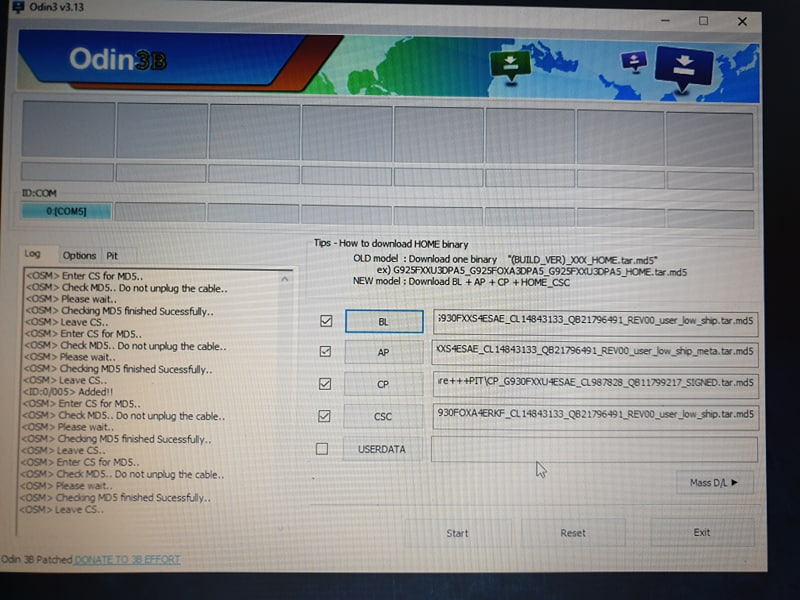

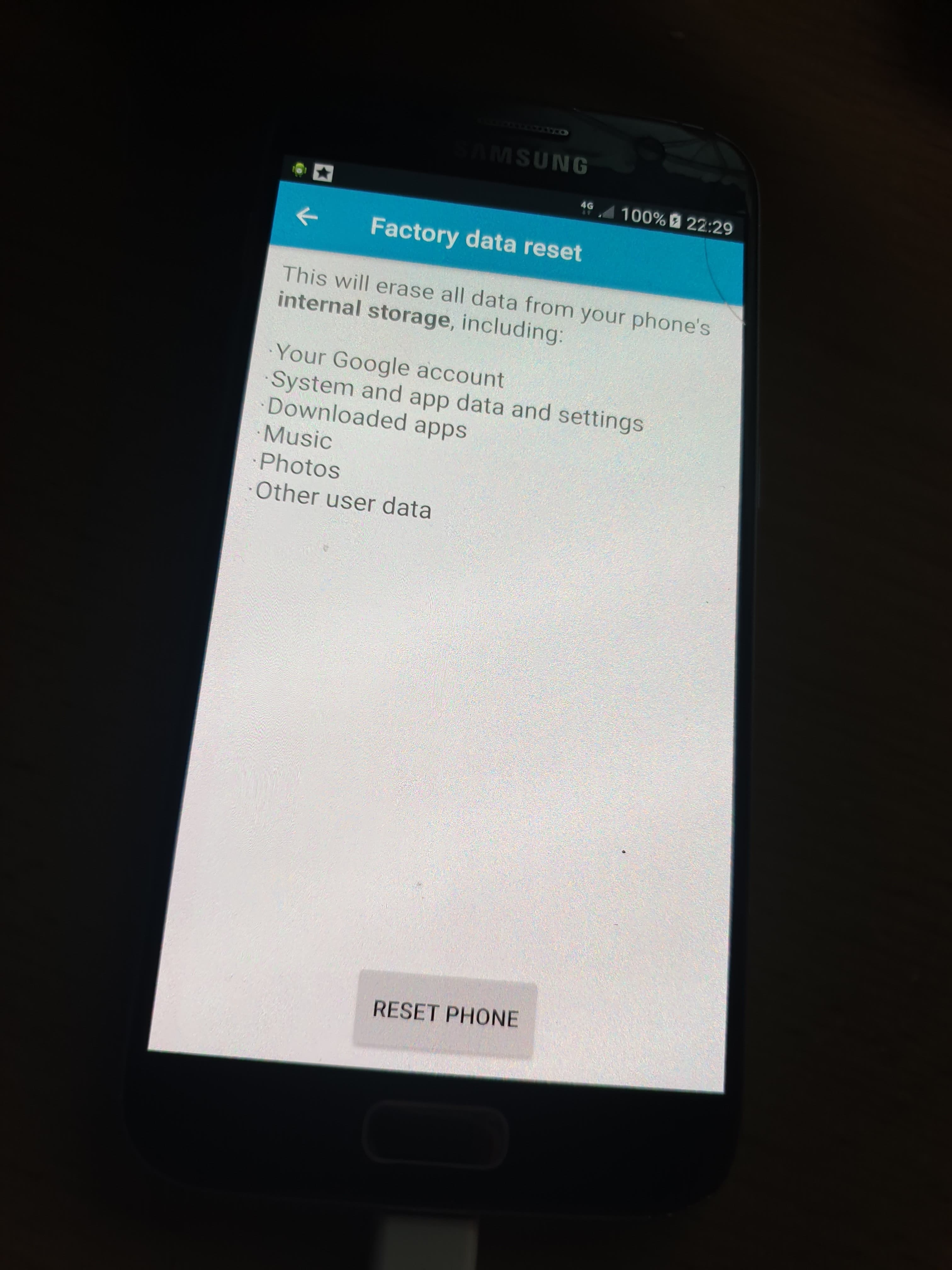

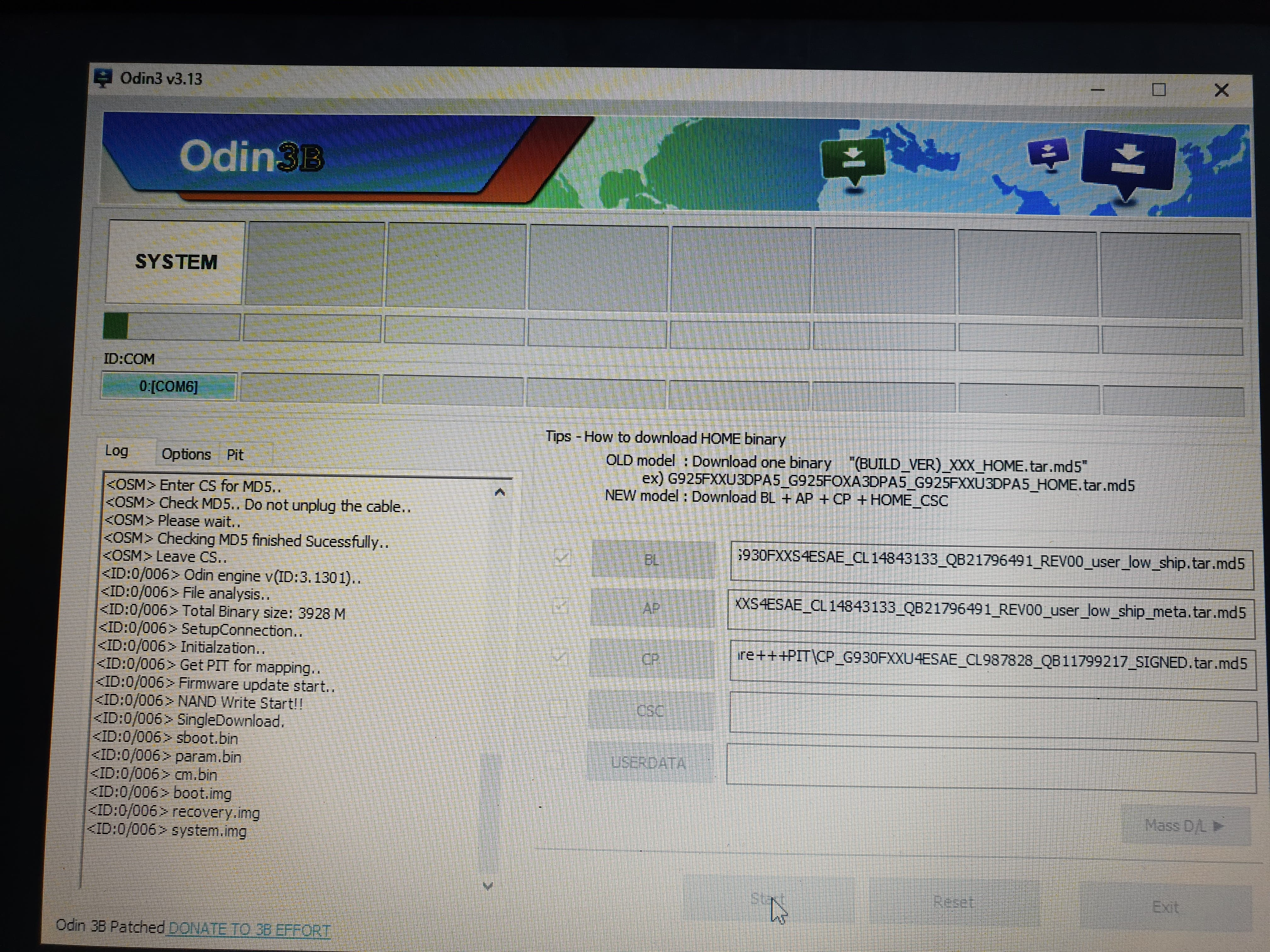

    tak to wyglada
    1. dodaje compi na odinie
    wgrywam
    odpalam binary
    tu nie ma opcji oem
    daje factory reset
    resetuje wrzucam down mode odina i 4 pliki
    jak dodam home do csc to fail
    ale jak wybiore csc do csc to przechodzi tel sie resetuje i dalej frp jest ;/

    b4ndit90 napisał:
    tu nie ma opcji oem
    daje factory reset
    Nie ma, i nie bedzie. W tym modelu OEM Unlocking na sofcie COMBINATION nigdy nie bylo. Kolega wyzej jednak wyraznie ci napisal:
    W calej zabawie chodzi o to, ze wgrawasz COMBINATION czyli soft, ktory nie ma setup wizarda. Na to wgrywasz soft z HOME_CSC a jeszcze lepiej z pominietym userdata, cache i PIT (mozna to odznaczyc np wgrywajac soft z uzyciem z3xa, octoplusa itp), Przy takiej konfiguracji po wgraniu oprogramowania _nie sa_ wowczas przywracane ustawienia fabryczny, a w efekcie telefon uruchomi sie jak po aktualizacji OTA, z zachowaniem wszystkich danych i z pominietym setupem. Na tym etapie FRP wciaz bedzie aktywne, ale jesli wszystko zrobisz dobrze i metoda wciaz dziala, to powinienes zobaczyc launcher, byc w stawie wejsc w menu i wlaczyc odblokowanie OEM.
    Jak pisalem wczesiej, nie wiem czy to wciaz dziala bo ostatnio jak sprawdzalem to telefon wisial na logo po takim zabiegu. Dziala na pewno metoda z karta SIM z PINem, nawet na U5.

    b4ndit90
    Posty: 182
    Ocena: 14
    ok rozumiem ale dalczego jak zaznaczam home plik do csc wywala blad ? chodzi o wgranie compi a potem tylko home czy tak jak robilem 4 pliki bo nie rozumiem . probowalem 4 pliki z home i wywala blad ze nie chce przejsc . a jak wrzuce csc w csc to idzie
    co do pomijania nie mam nic tylko pc jak widac w odinie mam zaznaczone to co na zdjeciach cos jeszcze moge zmienic ?

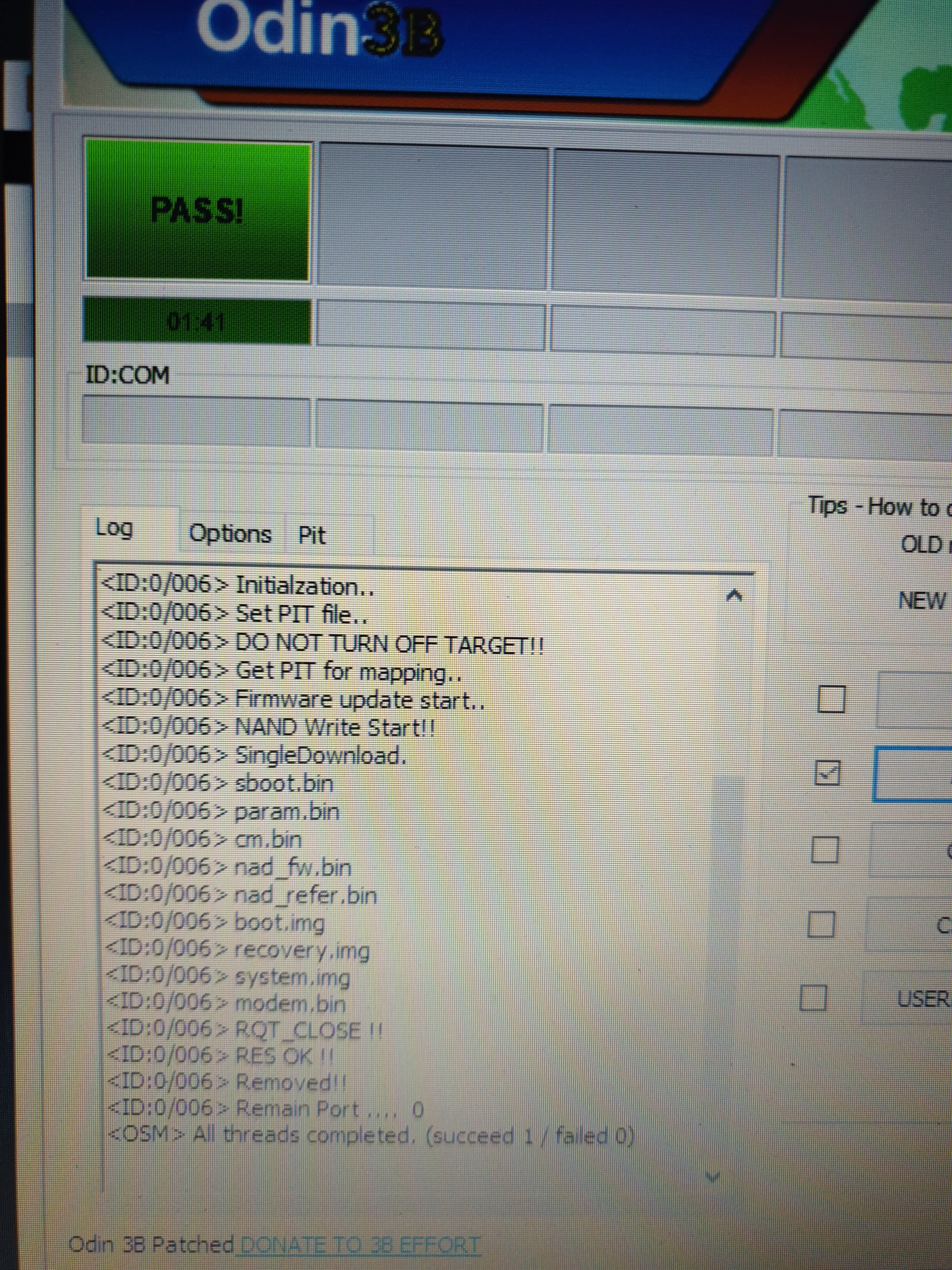

    Nie wiem czemu wywala blad, nie powinno chocn a screenshotach nie do konca widac co wrzucasz i czy cos pojawia sie na ekranie telefonu. Samego CSC w zasadzie nie ma po co flashowac. Chodzi o podmiane samego systemu bez resetu, czyli na logike musi byc wszystko to, co spowoduje ze uruchomi sie standardowy soft i nie wyczysci danych.
    Zrob tak. Wrzuc combination, niech sie telefon uruchomi i wowczas po prostu go wylacz. Uruchom jeszcze raz download mode. Zaladuj do Odina BL, AP i CP i tylko to wgraj.
  • #27 18005809
    b4ndit90
    Posty: 182
    Ocena: 14

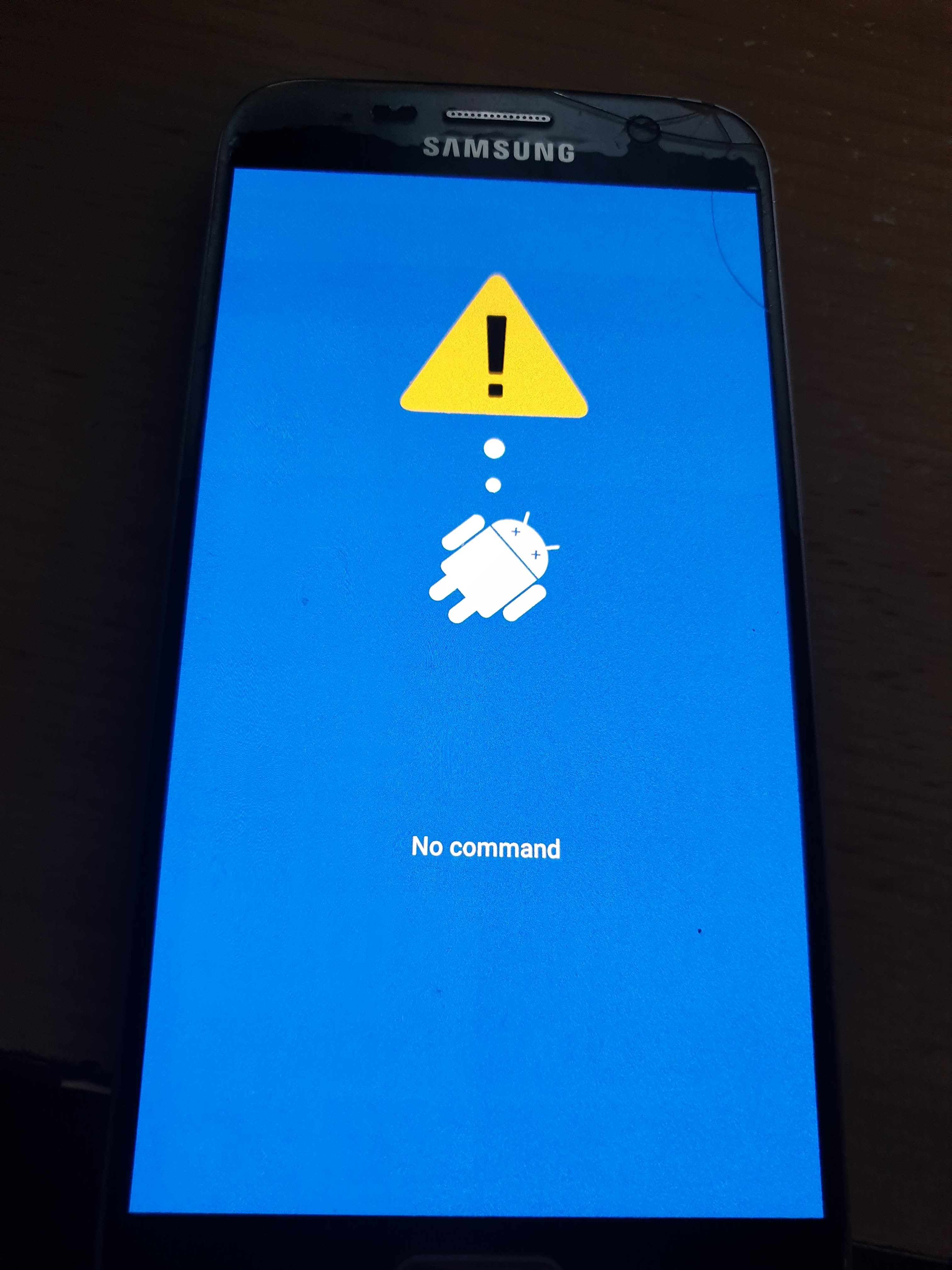

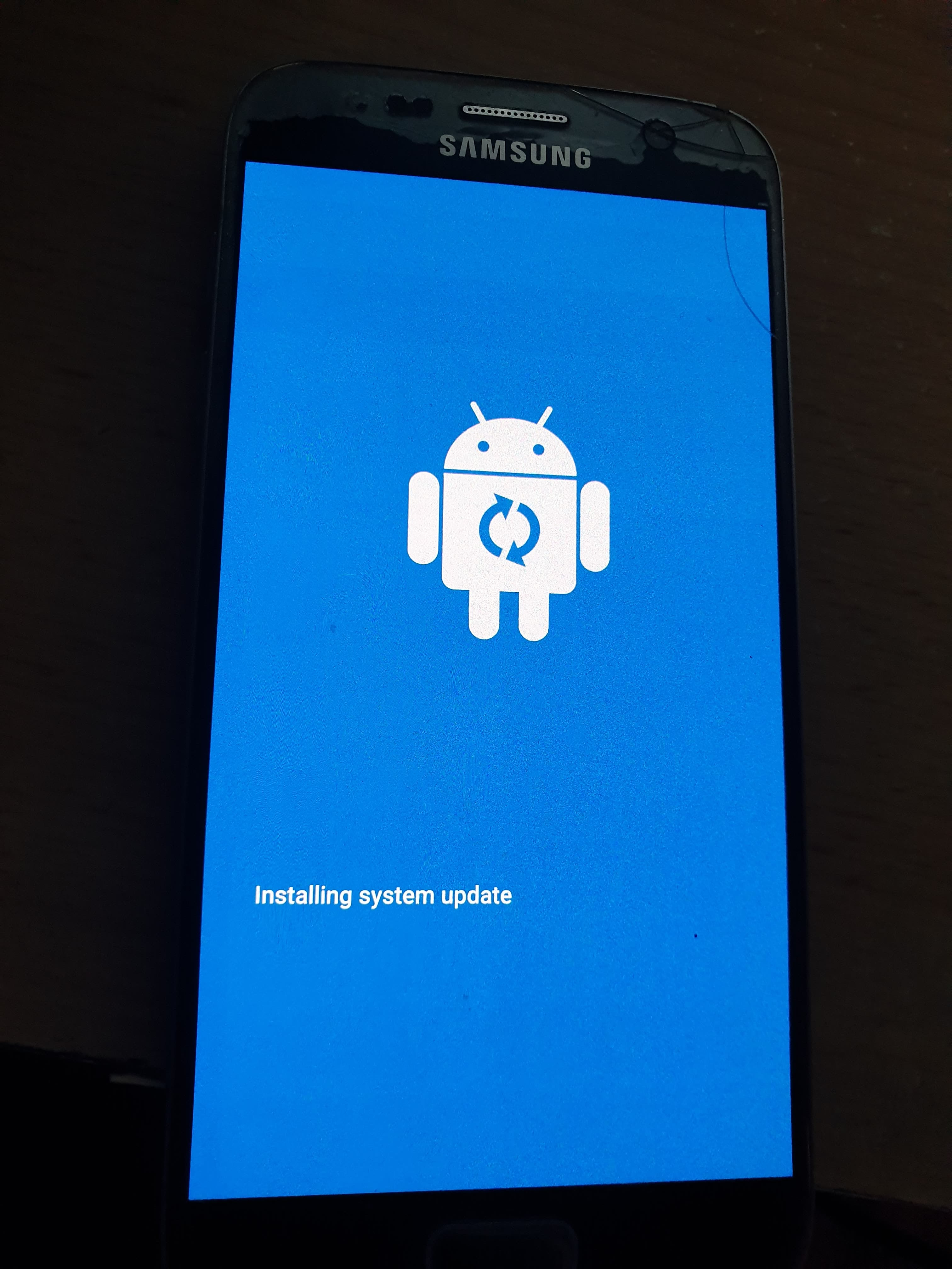

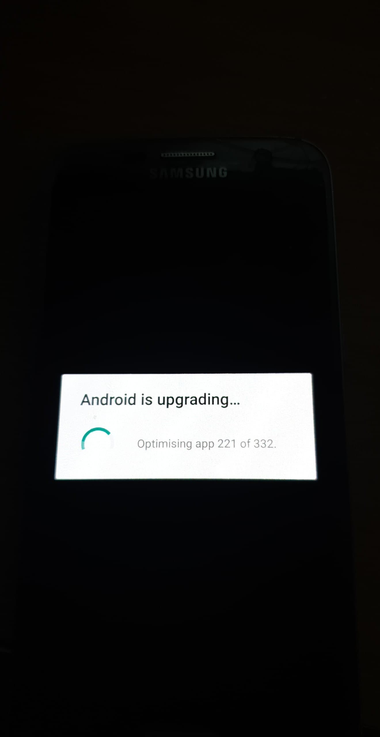

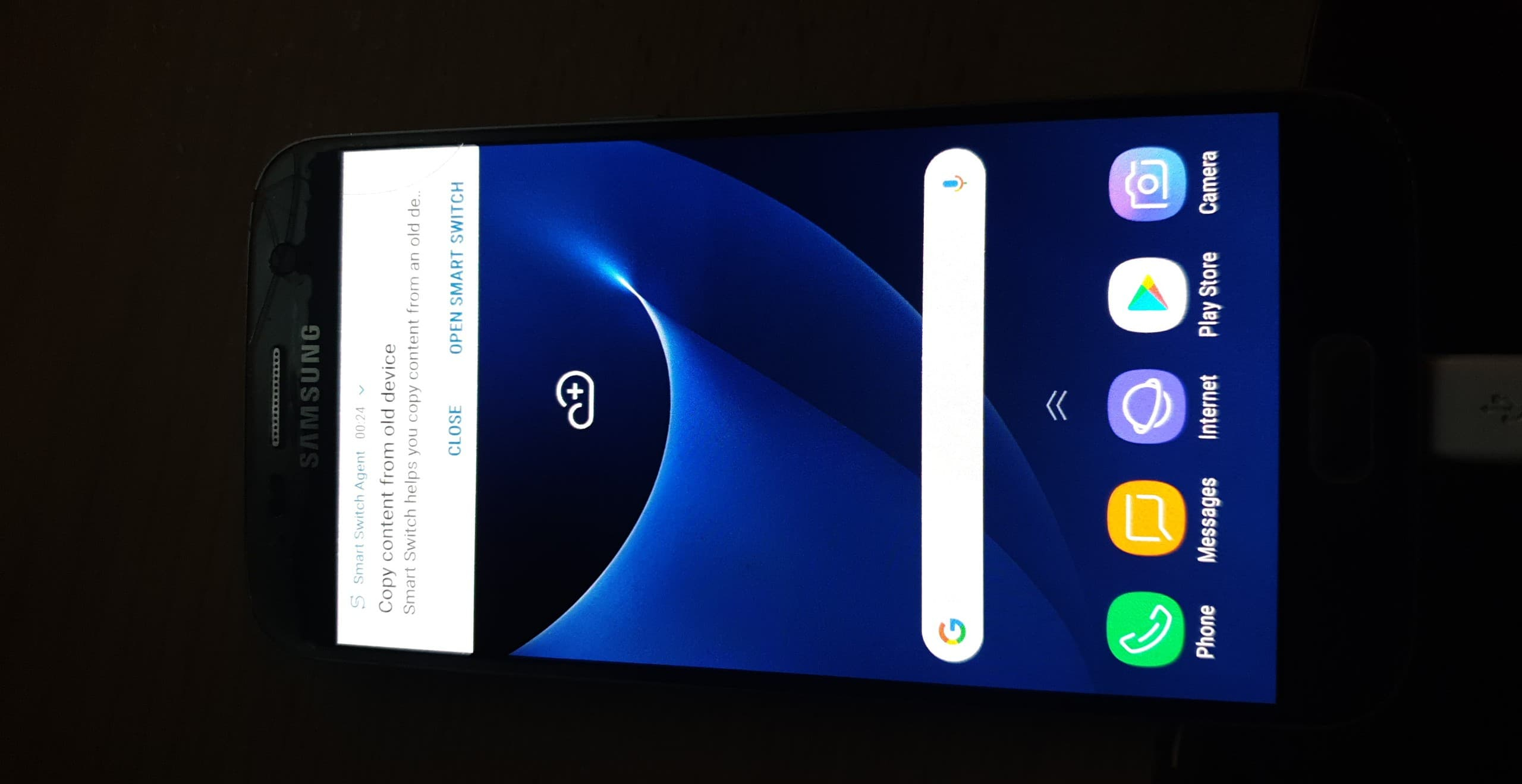

    Zrobiłem tak i telefon zresetowal sie z bledem wszedl do recovery . dalem reset i stoi na logo samsunga
    sm-g930f - Nie da sie wgrać softa Device:2 Binary:0 - Blad na kazdym romie sm-g930f - Nie da sie wgrać softa Device:2 Binary:0 - Blad na kazdym romie sm-g930f - Nie da sie wgrać softa Device:2 Binary:0 - Blad na kazdym romie sm-g930f - Nie da sie wgrać softa Device:2 Binary:0 - Blad na kazdym romie sm-g930f - Nie da sie wgrać softa Device:2 Binary:0 - Blad na kazdym romie sm-g930f - Nie da sie wgrać softa Device:2 Binary:0 - Blad na kazdym romie
    dalem jeszcze raz reboot
    Ha działa !
    Rozumiem ze teraz zaznaczam oem unlock i wgrywam jeszcze raz caly room 4 plikowy ? czy cos resetowac itp ? co dalej zeby to nie przestalo dzialac
