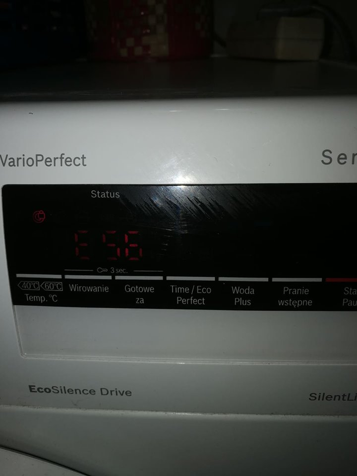

    Witam, czy na podstawie samego nagrania można stwierdzić, co może być grane? Niestety posiadam tylko filmy przesłane przez żonę, obecnie dzieli nas ponad tysiąc kilometrów, a serwisant na podstawie samego opisu przez telefon twierdzi, że programator do wymiany, koszt 600-700 złotych. Może problem leży gdzie indziej, po nagraniu filmików dostałem informację, że wyświetlacz nie reaguje już wcale, jak specjaliści to widzą?

    Jak dla mnie po tych dwóch ostatnich filmach widać że moduł się "zawiesił"
    Spróbujcie wejść w tryb serwisowy
    Pokrętło na wył następnie naciskamy przycisk startu i przekręcamy na pierwszą pozycję w przeciwnym kierunku do wskazówek zegara (oczywiście cały czas trzymając start) i po kilku sekundach powinno wejść w tryb serwisowy. Jak wejdzie w ten tryb można z niego wyjść i sprawdzić czy moduł się odwiesił
    Pralka po gwarancji? Bo wydaje mi się że bez ingerencji do środka się nie obejdzie

    Po wejściu i wyjściu z serwisu wyświetlił się błąd E56, dobre i to, że pokazała jakiś błąd, bo przed wejściem w ustawienia w serwis ekran zgasł na amen. Tak pralka po dwuletniej gwarancji, padła trzy miesiące po jej upływie :(

    Pół forum mnie zjedzie za to co napisze, ale pralki Bosch to jest jakieś nieporozumienie... Na zakładzie zostawiłem kody błędów, a nie mogę znaleźć na necie co ten błąd oznacza :/ Dopiero jutro mogę ci podać znaczenie błędu.
    Wejdź ponownie w tryb serwisowy i powoli przesuwaj pokrętło na pozycję bawełna (oczywiście w przeciwnym kierunku wskazówek zegara) i naciśnij przycisk start, powinien się włączyć tryb diagnostyczny i powinna się zacząć "sprawdzać".

    Dostałem info, że błąd E56 znaczy: błąd w komunikacji, co to może oznaczać? Gdzieś mi się zwora robi albo coś nie łączy. Dodam, że z prądem nie bardzo się lubimy więc prosiłbym o wytłumaczenie tego łopatologicznie.
