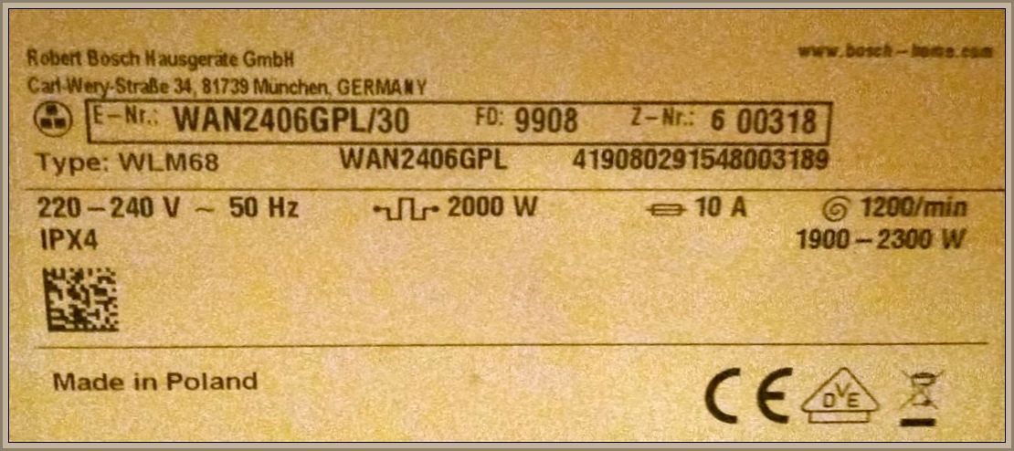

    Witam, mam pralkę Bosch serie 4. Nie chce włączyć się żaden program. Po wciśnięciu start, blokada się załącza, po czym blokuje i piszczy, i nie startuje.
    Wymieniłem na inną blokadę i to samo! Odczytałem błąd E61, pralka nie pokazuje go, tylko trzeba to zrobić w trybie serwisowym. Nie chce się też błąd wykasować.
    AI: Czy przed pojawieniem się problemu były jakieś zmiany, np. przepięcie, nowa instalacja?
    Nie było takiego problemu.
    Tabliczka znamionowa pralki Bosch serie 4 z danymi technicznymi.
    Uszkodzony moduł ... zapewne PUParma (osobny falownik i moduł mocy) ów typ miał taką przypadłość.
    Nie podałeś E-Nr ^^
    E:61 - blokada drzwi niewłaściwy status.

    Heh dobre sobie ciekawe skąd ten "używany" weźmiesz ... musiałbyś go mieć od identycznego E-Nr co graniczny raczej z cudem.
