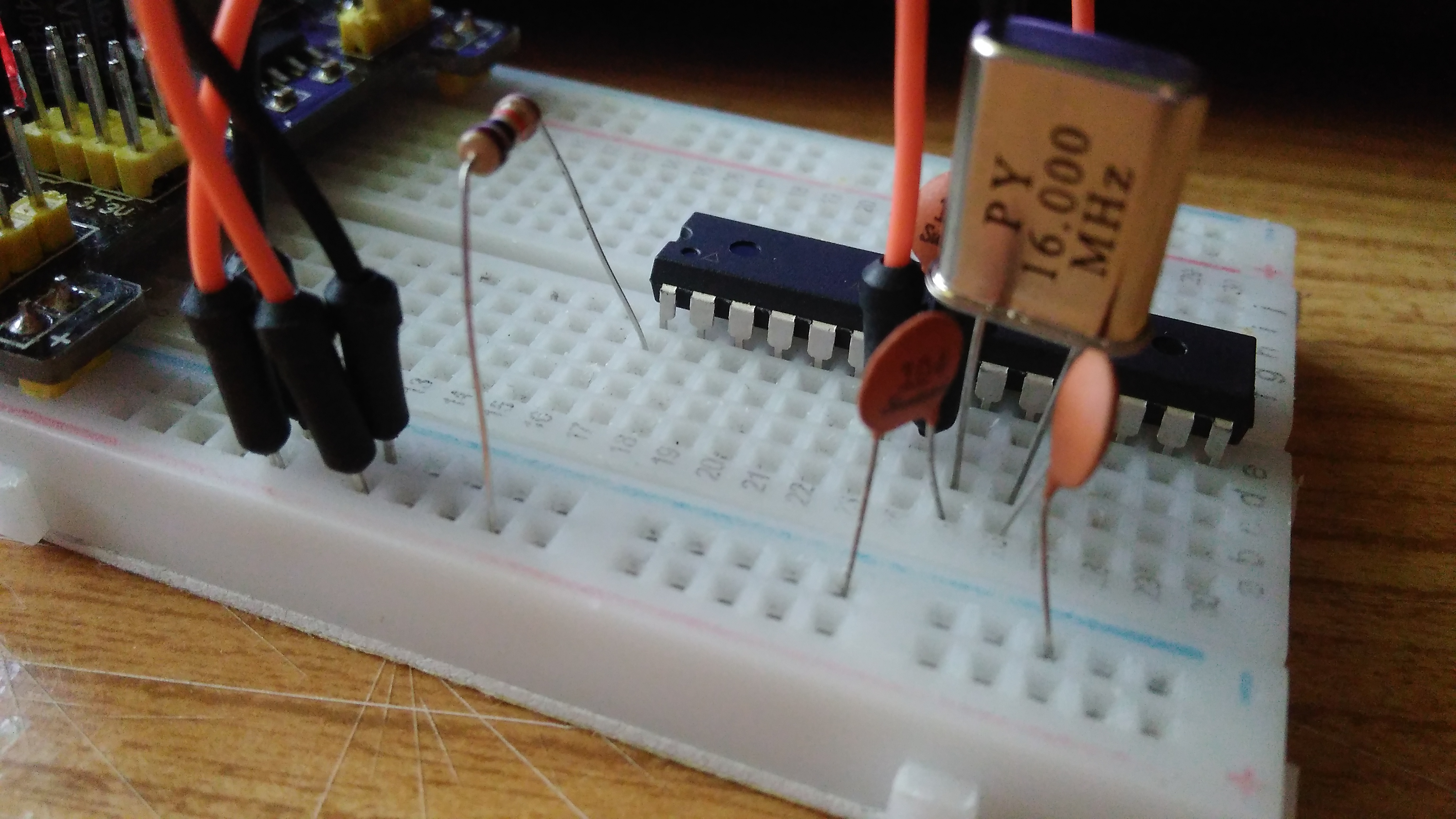

    Witam Was przy sobocie :) spójrzcie proszę na zdjęcie. Chcę przenieść projekt z arduino na czystą atmegę - proszę - spójrzcie czy dobrze to podpiąłem (zasilanie 5V). Mam taki programator PIC K150 i adapter od esp8266 modułu. Czy tym jestem jakoś wstanie przenieść program ze sketcha arduino na atmegę? Czy muszę adapter kupić jakiś czy jestem w stanie tego co mam użyć albo podłączyć jakoś pod arduino? (mam arduino uno i leonardo) bez możliwości wyciągnięcia atmeg z nich). Dołożyłem jeszcze kwarc 16MHz - proszę sprawdzcie przy okazji czy to jest dobrze podpięte.
    Przenoszenie projektu z arduino na płytkę stykową Przenoszenie projektu z arduino na płytkę stykową

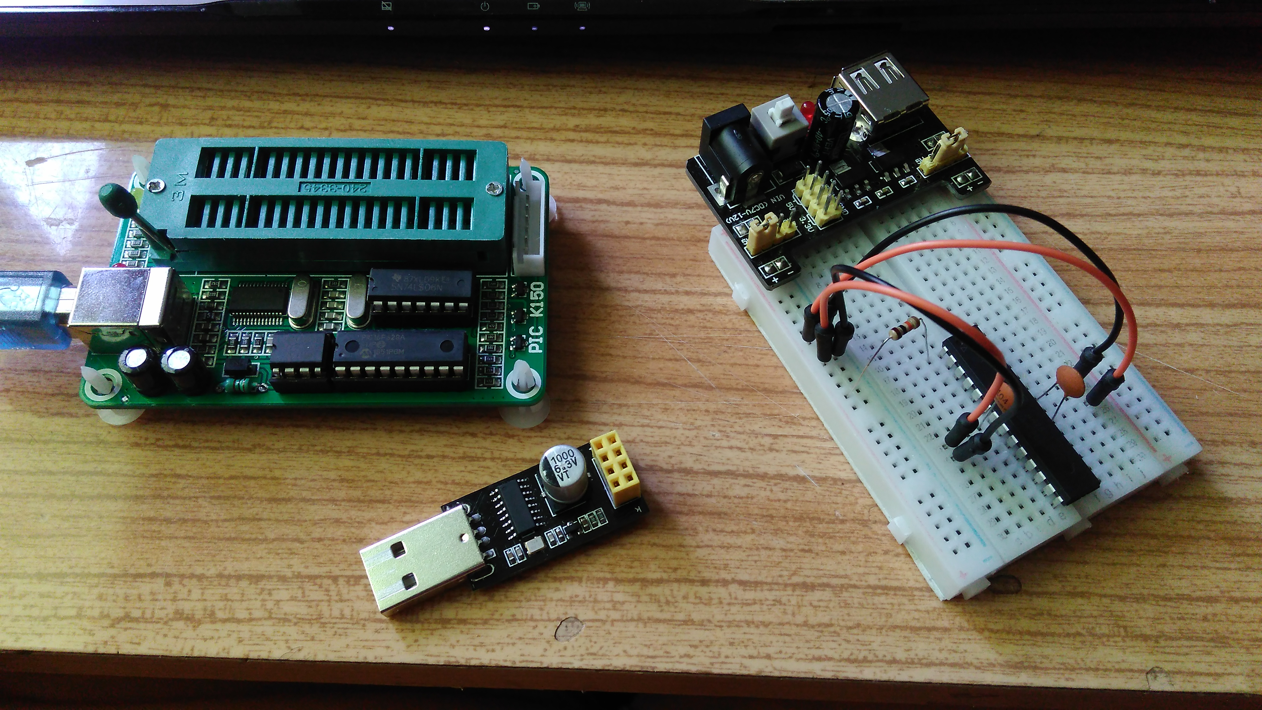

    Męczy mnie to, po adapter i tak mogę jechać dopiero za kilka dni więc w tym czasie może coś ustalimy, no chyba, że odpuścicie. Probówałem robić w ten sposób że na arduino wgyrwa się z ArduinoISP z przykładów - użycie pinow 13 12 11 10(do resetu) - to nie działało ale może faktycznie przez ten reset.
    Może ustalmy krok po kroku co powinno sie zrobić. Ja będę to wykonywał i relacjonował.

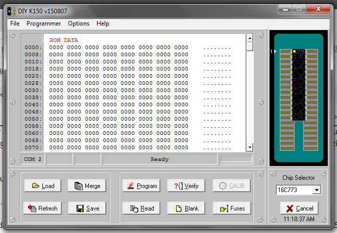

    I jeszcze jedna ciekawostka. Jak wepnę Atmegę do tego programatora (ze zdjęcia - pic k150) i wezmę "Read" to sczytuje takie coś (zamieszczam na zdjęciu). Tym programatorem chyba się nie da programować Atmeg. Ale czy tak wygląda pusta atmega? jej wartość hex? Bo to by świadczyło, że jest sprawna.

    Schowaj sobie ten programator na razie do szuflady, możesz go użyć do AVR jako konwertera UART po wyjęciu pica z podstawki i tu się pomysły u mnie kończą. Nie ma zgodnych wyprowadzeń pinów z Atmega328 i co najwyżej coś upalisz. Jeśli od tego zacząłeś to przy okazji programatora od razu zamów sobie ze dwa nowe uC.
    RST faktycznie podpina się pod pin 10, ale też tak musisz mieć ustawione w pliku. Domyślny baudrate jest na 19200 i tak działa OK z Arduino IDE. Ja używam czasami programu AVR LAB++ (jest tu na forum do ściągnięcia) i tam jest potrzebny wybór 115200, a programator AVR ISP. AVR ISP można też wybrać w Arduino jeśli masz skompilowany szkic z prędkością 115200, tak że wolę to ustawienie. Korzystając z programatora Arduino as ISP czy AVR ISP trzeba podać port COM programatora.
    Podłączenia kabelkami trzeba sprawdzić na spokojnie dwa razy, pomylić się łatwo.

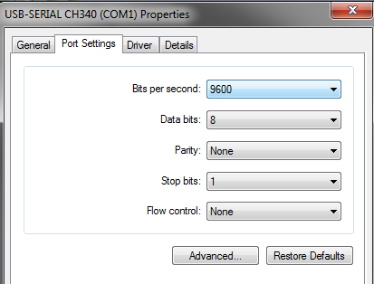

    W ustawieniach portu też baud jest inny - jaka powinna być wartośc odpowiednia? Przenoszenie projektu z arduino na płytkę stykową

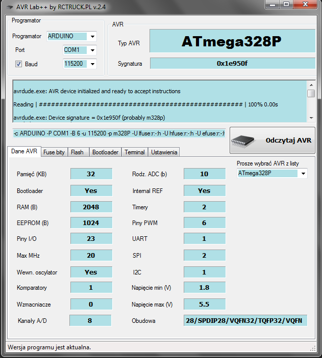

    Nic nie ruszaj w ustawieniach portu COM w Windows. Programy same sobie to ustalają. Wiem, że to działa, bo obrazek załączyłem na żywo, zrobienie programatora i odpowiednie podłączenie trwa 2 minuty.
    Nie napisałeś co skompilowałeś i wgrałeś do Arduino, ani jak teraz ustawiłeś programator w AVR LAB++.

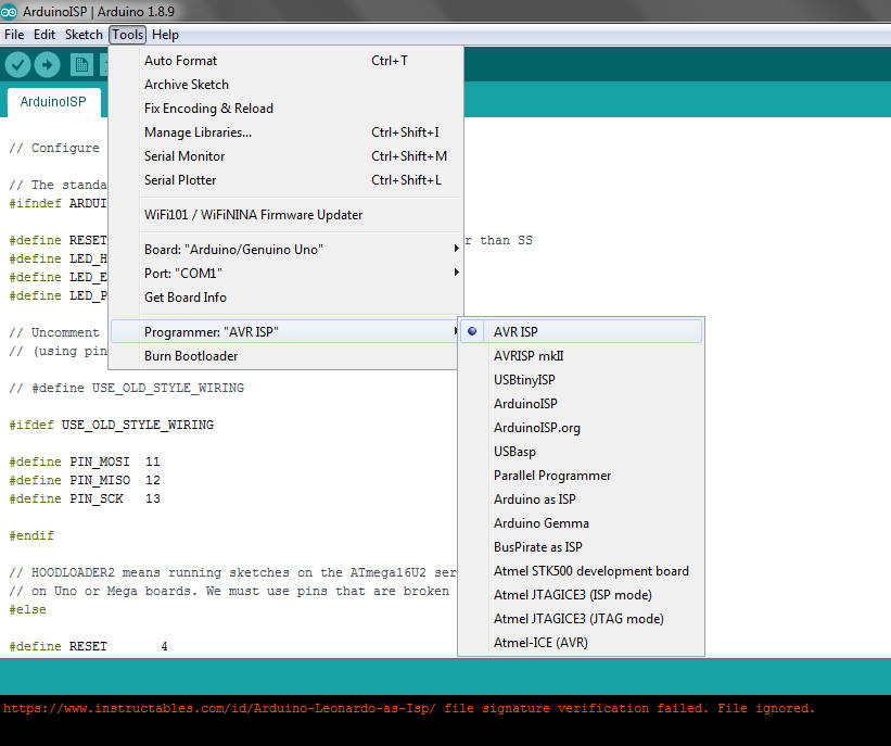

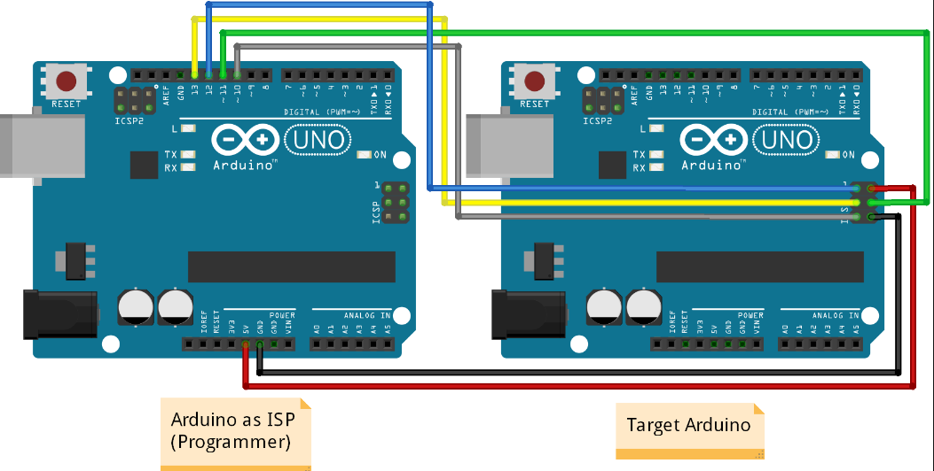

    Masz mieć podłączone piny SPI, czyli MOSI, MISO, SCK i do kompletu pin 10 jako reset. Oczywiście jeszcze VCC i GND. Płytka Leonardo nie ma SPI na pinach 11-13. W obu możesz wykorzystać piny złącza ICSP. No i masz ten jeden przypadek z 999999 nieprawidłowych. Wpisz sobie w Google "Arduino Leonardo PINOUT", to samo dla UNO.
    Jeśli używasz AVR ISP to w szkicu przed kompilacją i wgraniem zmień sobie linie około 140 linii kodu:
    Kod: C / C++
    Zaloguj się, aby zobaczyć kod
    Schemat, gdy programatorem jest UNO:
    Piny UNO 11-13 są zdublowane na złączu ICSP, w Leonardo to zupełnie inne piny.
    Jak zrobisz programator z UNO , to możesz go podłączyć do Leonardo tak samo jak na tym schemacie i próbować go odczytać z AVRLAB.

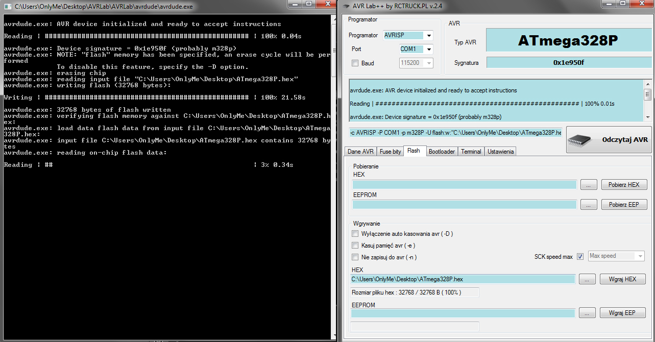

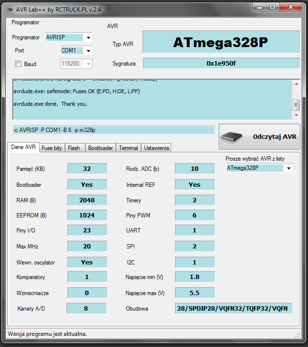

    Zmieniłem tę wartość i faktycznie odnalazło mi coś takiego:
    Co to oznacza, czy udalo się dobrać do tej atmegi? Jak próbuje wgrać bootloader to otwiera się okno komend i szybko coś przebiega i jedyne co zdążam zobaczyć to 100% gdzieś a gdzieś przy końcu "done" - ale niestety okno się zamyka :/
    czyli idziemy w dobrym kierunku? i jeszcze jedno pytanie - AREF ma być podłączony czy nie?
    udalo mi się (tak mi się wydaje przynajmiej) wgrać na atmegę pod pin 8 blinka - ale nie wiem jak to zrobiłem
    Coś zrobiłem ale nie do końca wiem co, a teraz jak wgrać program z arduino? czy przez avr tez sie da? Jak w takim razie wgrać - żeby wgrać na nową atmegę a nie na arduino?

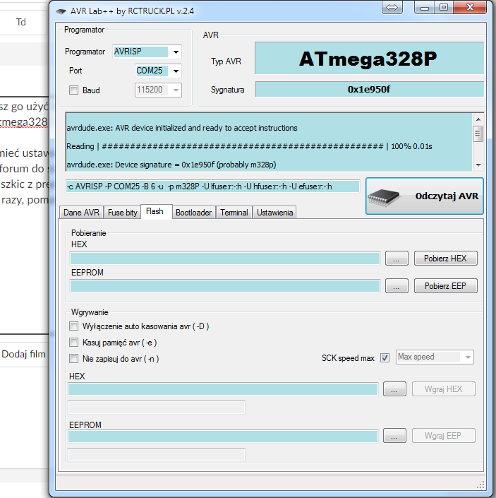

    UDAŁO SIĘ! DZIAŁA! ATMEGA SPRAWNA! BARDZO ALE TO BARDZO DZIĘKUJĘ!

    Gratulacje, a to co tak szybko miga na czarnym ekranie możesz sobie spokojnie obejrzeć w okienku AVR LAB++, po to jest ten suwak po prawej. AREF podłącz tylko kondensator 100n z GND, zresztą tak samo kondensator powinien być przy VCC i AVCC. Po wskazaniu jako programatora AVR ISP możesz teraz szkice wgrywać bezpośrednio z Arduino IDE.:
    Nie jest przy tej opcji potrzebny bootloader. Z bootloaderem możesz używać tych swoich konwerterów UART. Pamiętaj tylko, że po każdym użyciu programatora do wgrania szkicu bootloader jest kasowany, nie dziw się po tym, że bootloader nie działa. No i tylko ta płytka do pica ma "wyprowadzony" DTR (te piny są podłączone do podstawki pica) przydatny do zrobienia autoreset.
