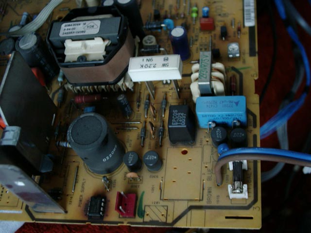

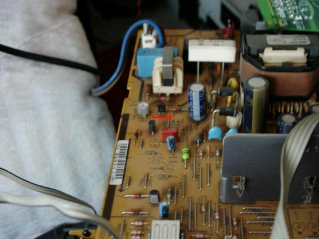

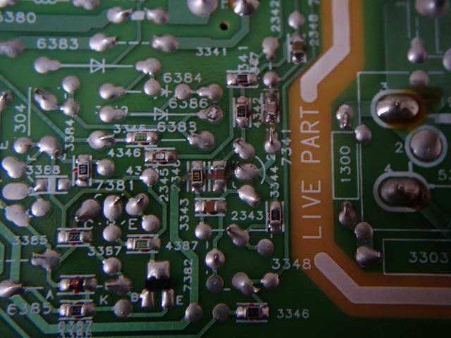

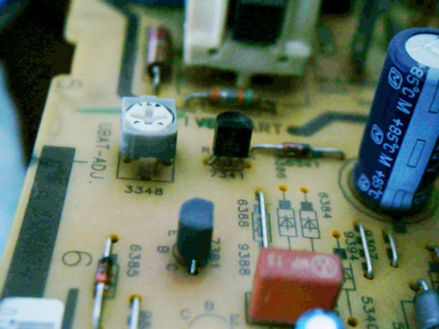

    Witam. Telewizor został uszkodzony gdy piorun uderzył w słup niedaleko domu w którym pracował. Ze wstępnych oględzin wywnioskowałem że nie chodzi przetwornica. Strzelony był bezpiecznik ale po założeniu nowego słychać jak przetwornica "pulsuje". Zauważyłem że przy scalaku w przetwornicy jest przegrzany druk oraz niedaleko od przetwornicy przy układzie TL431C jest przepalona ścieżka. Wszystko zamieściłem na zdjęciach. Co może być uszkodzone? Czy może to być ta przepalona ścieżka?
    Na zdjęciach podkreślony na czerwono element to TL431C
    Pozdrawiam...
    Z pewnością nie tylko to, po takim 'strzale' proponuję sprzwdzić wszystkie półprzewodniki po stronie pierwotnej przetwornicy, wymiana kodensatorów elektrolitycznych.
    Nie będzie to łatwa naprawa, po burzy :P

    Podejrzewam że nie będzie to łatwa naprawa i nawet nie wiem czy sam sobie poradzę ale spróbuję... :) ścieżkę połączyłem i objawy takie same...
