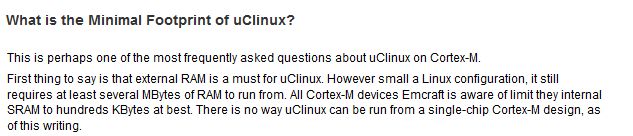

    Cześć,
    planuję pracować nad programowaniem systemowym (drivery, procesy) pod Linuxa w oparciu o płytkę Nucleo-F767ZI.
    Chciałbym przygotować środowisko uruchomieniowe bez tworzenia wszystkiego od zera i skupić się na programowaniu.
    Przeszukując net widziałem gotowce do płytek
    discovery z wyświetlaczem (np. discovery F429), którego nie ma w moim Nucleo. Mogę pracować na konsoli po rs232, a docelowo
    po wbudowanym w płytkę Ethernecie. Który projekt linuksowy będzie najszybszy do zaadaptowania do tej płytki?

    Na pewno RAM byłby ograniczeniem, gdyby rozważać duże projekty, natomiast jako płytka do nauki embedded i linux system programming będzie ok. Zamówione już mam gniazdo do karty flash, płytkę też mam już kupioną, więc chciałbym użyć właśnie tą platformę. Ograniczone zasoby są dla mnie wręcz zaletą, bo w projektach komercyjnych zawsze ten problem się pojawia. Natomiast nie chciałbym zbyt wiele czasu poświęcić na budowanie samego Linuksa, stąd pytanie o projekt, który będzie najbliższy uruchomienia na mojej płytce.

    Można te płytki bez problemu kupić przez AliExpress, taobao lub tmall. Można ja znaleźć wpisując w wyszukiwarkę: STM32H743IIT6 core
    Do płytek można też kupić wyświetlacze różnej wielkości oraz płyty bazowe z dodatkowymi peryferiami.
    Linków już nie podaję, ponieważ mogą szybko wygasać.
Użytkownik planuje programować systemowo na płytce Nucleo-F767ZI pod Linuxem, poszukując gotowego środowiska uruchomieniowego. W odpowiedziach podkreślono, że Linux na Cortex-M, w tym Nucleo-F767ZI, ma ograniczone możliwości ze względu na niewystarczającą ilość pamięci RAM. Wskazano, że projekty edukacyjne, takie jak ucLinux, mogą być odpowiednie, ale ich adaptacja do Nucleo może być trudna. Zasugerowano również rozważenie innych płytek, takich jak te od Alientek, które oferują zewnętrzny RAM i są lepiej przystosowane do pracy z Linuxem. Użytkownik rozważa także użycie Raspberry Pi jako alternatywy.
