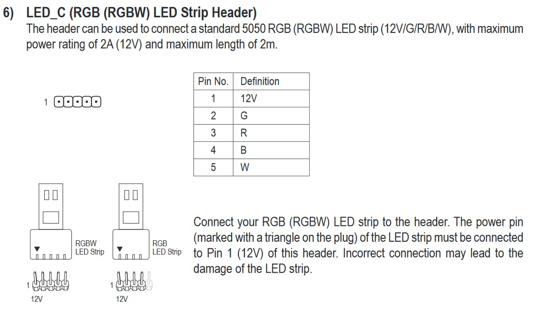

    Mam płytę główną Gigabyte B450 AORUS ELITE
    obudowę SilentiumPC Armis AR5 TG RGB
    W instrukcji płyty są takie opisy :
    Płyta B450 AORUS ELITE + obudowa Armis AR5 TG RGB - jak podłączyć
    Jak podłączyć kontroler RGB obudowy do tej płyty głównej, żeby sterować oświetleniem ?

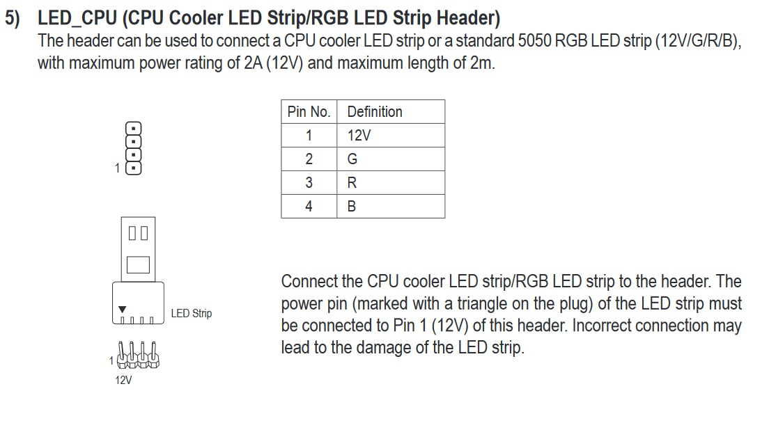

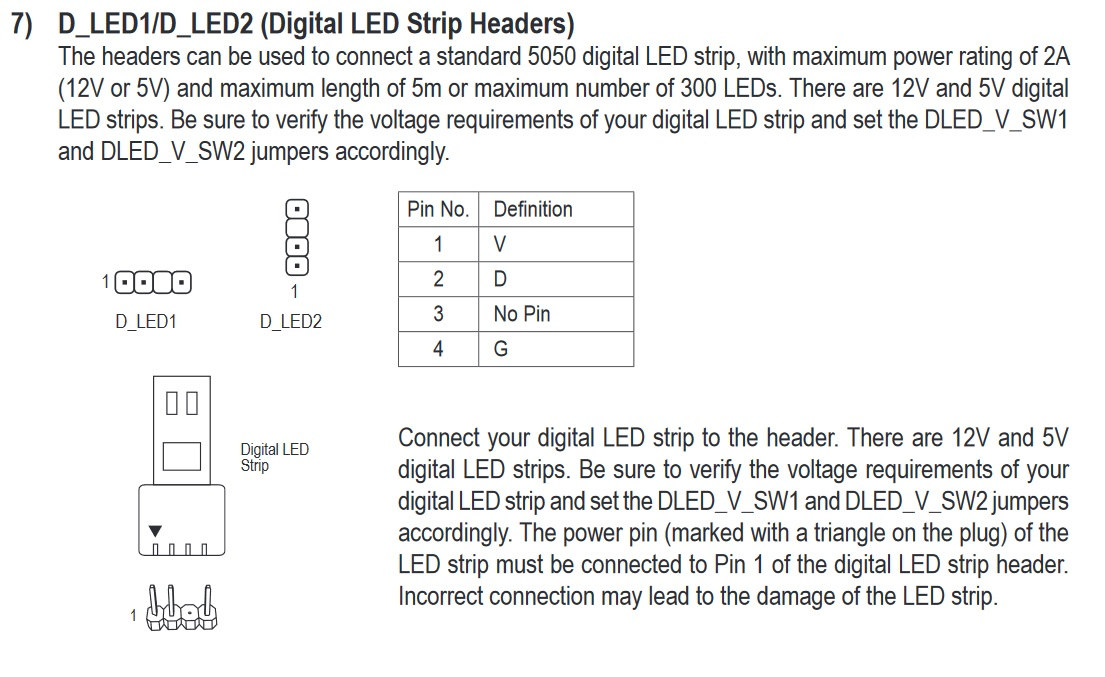

    Obudowa |SilentiumPC Armis AR5 TG RGB| ma 4 pin`owe złącze do podłączenia sterowania oświetleniem.
    Na płycie |Gigabyte B450 AORUS ELITE| są aż 3 różnego rodzaju złącza do tego przeznaczone.
    Wydaje mi się że trzeba skorzystać ze złącza LED_CPU, ale czy na pewno ?
    Bardzo proszę osoby które coś takiego podłączały o zweryfikowanie mojej koncepcji.

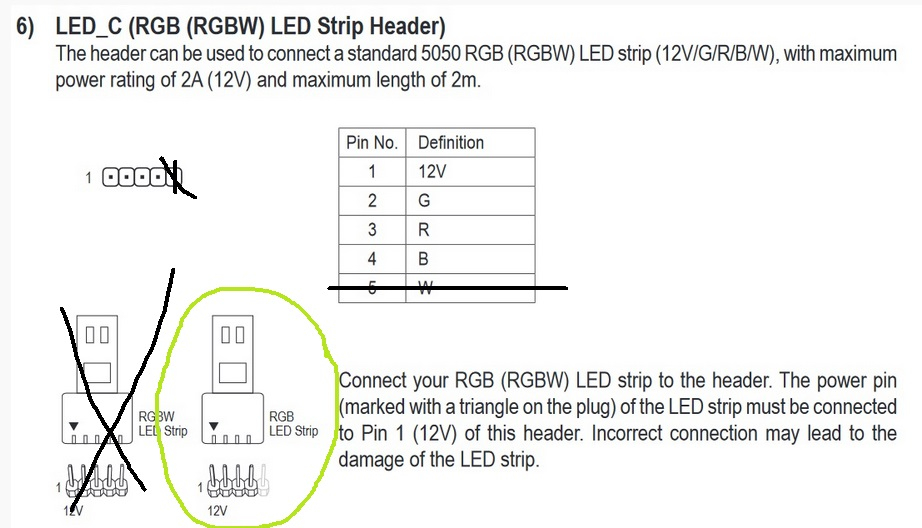

    Tak podłączony kontroler, działa kolory wentylatora RGB zmieniają się razem z kolorami podświetlenia płyty i karty graficznej.
