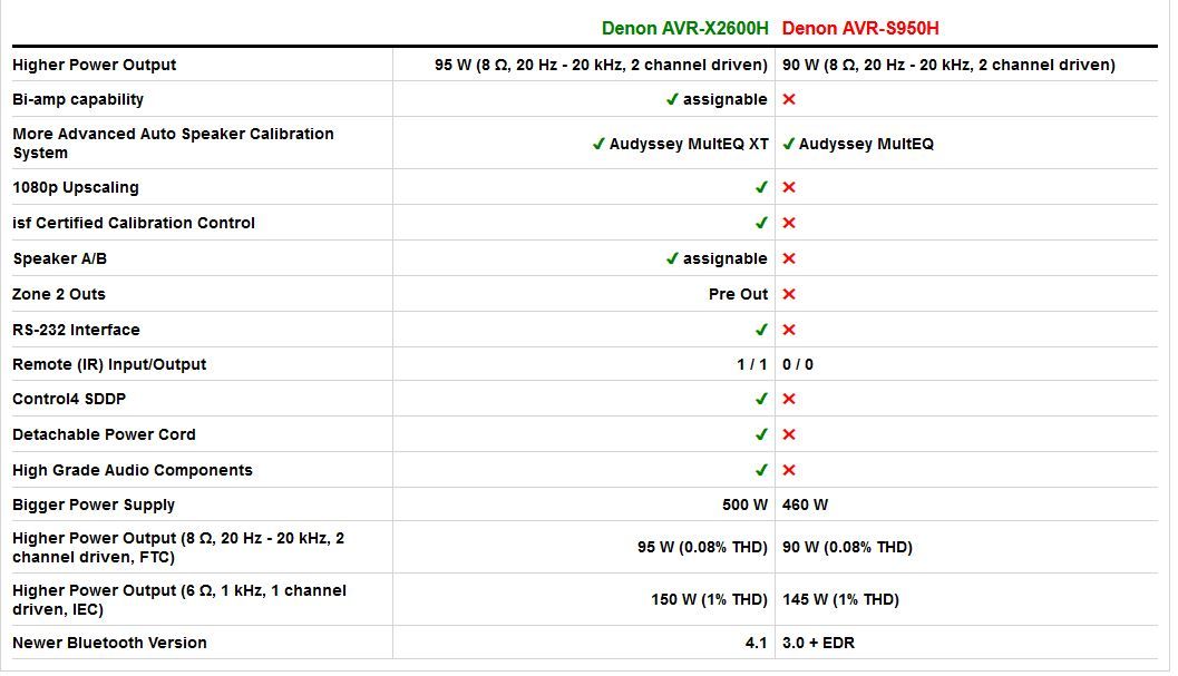

    Jako, że stoję przed podobnym dylematem i sam nie wiem co wybrać to...
    W teorii:
    Seria S - to mid range
    Seria X - to high range
    https://www.the-home-cinema-guide.com/denon-receivers.html
    ale 950 to najwyższy model z mid-rane a 2600 średni z high range
    S - ma kable zasilający na stałe, X - odłączany
    X - ma dodatkowe złącza IR oraz RS (do kalibracji?), oraz dodatkowe pre-out
    X2600 ma niby "High Grade Audio Components" a nie 950h nie.
    Auto Calibration Type:
    950 Audyssey MultEQ
    2600 Audyssey MultEQ XT - niby wyższa półka
    Nie wiem jak z tym BT ale tutaj twierdzą, że 950 ma BT 3.1 a 2600 4.1 - generalnie tylko kodek SBC - oczywiście raczej można zapomnieć o aptX, aptX HD/LL czy LDAC i to jest jeden z głównych powodów do dalszych poszukiwań ale raczej skłaniam się ku serii X bo z lepszymi kodekami wszystko dużo droższe już.
    https://www.zkelectronics.com/compare/denon-avr-s950h/usa/denon-avr-x2600h/usa/
    Różnice między amplitunerami Denon AVR-S950H a X2600H - moc, wejścia, BT
    Mimo wszystko to twierdzenie, że 950 jest lepszy to z uwagi na powyższe raczej nie jest jak twierdzi pracownik sklepu.

    Co do różnic, to są dość znaczące, na korzyść X2600H oczywiście. Najważniejsze to:
    - możliwośc podłączenia kolumn w bi-amp
    - upscaling video 1080 do 4k
    - pre-out na drugą strefę odsłuchową
    - certyfikat kalibracji isf (taki odpowiednik thx, chodzi o parametry obrazu, kolorów, balansu bieli itd. na wyjściu video)
    - multi EQ XT (potrafi znacznie lepiej oddać szczegóły w głośnikach surround, zwykły EQ koryguje w dwóch zakresach pasma, EQ XT w szesnastu zakresach!)
    - nowszy standard BT 4.1
    - ma znacznie mocniejsze (lepszej jakości) końcówki mocy i ekranowanie zakłuceń przy wysokim obciązeniu, sprawdzi się więc znacznie lepiej przy dużych kolumnach podłogowych, chociaż na papierze tego nie widać ;-)

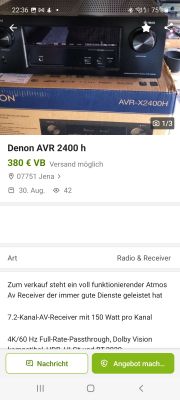

    Siema , może ktoś to zobaczy . Stoję przed dylematem zakupu denona 2400h za 350 euro albo denona 2600h za 420 euro albo 4200w za 500 euro . W modelu 4200w martwi mnie wiek bo jest to model z 2016 r . Posiadam kolumny heco gt 602 i chciałbym jak najwięcej z nich wyciągnąć jakości stereo . Słyszałem że 2600 nie mają takiej dynamiki i basu jak wyższe modele , czy ktoś wie , albo słyszał różnice jakości dźwięku?
