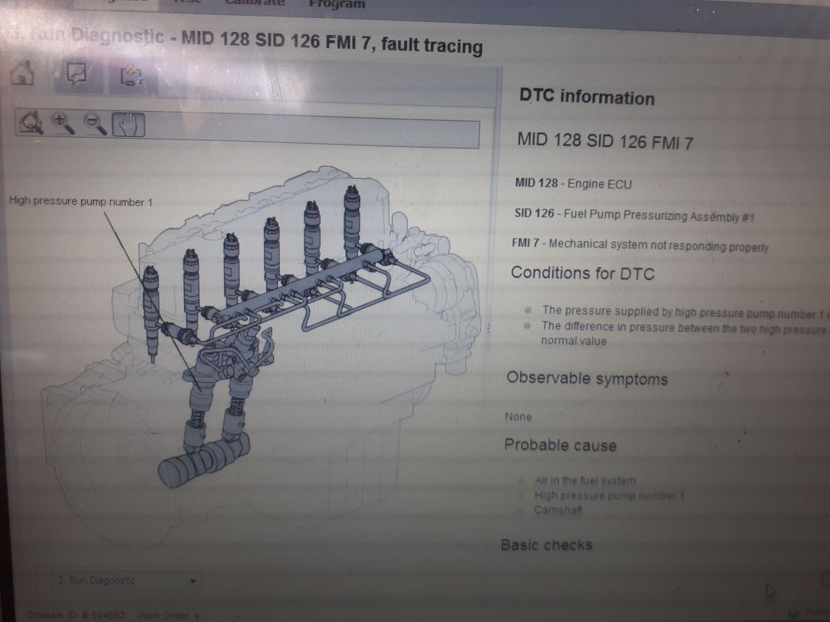

    Witam, na wyświetlaczu Midluma pojawił mi się błąd (zdjęcie poniżej). Czy ktoś jest w stanie podpowiedzieć mi jaka to dokładnie usterka układu paliwowego? Samochód nie wchodzi w tryb awaryjny, ma normalną moc, wazystko działa normalnie, tylko świeci się kontrolka wtrysku, wyświetla informację o błędzie i świeci pomarańczowy trójkąt na obwodzie obrotomierza. Początkowo kontrolka czasem tylko mignęła, ale dzisiaj zapaliła się na stałe. Z góry dziękuję za wszelką pomoc, pozdrawiam

    błąd dotyczy ciśnienia paliwa.
    Niestety to kod dot. silnika Deutz, do którego kodologia jest słabo dostępna w przeciwieństwe do DXi 11 czy D13.
    Pytanie kiedy ostatnio wymieniałeś filtry, czy paliwo tankujesz stale w dobrym miejscu, czy nie ma jakichś wycieków?
    Moja dobra rada jeśli chcesz go oddać w ręce mechanika to niech to będzie osoba, która zna TE silniki, bo to, że ktoś robi cuda z 11 litrowym silnikiem Volvo czy Premiumki nie znaczy, że będzie miał cierpliwość i wiedzę do DXI7, to zupełnie inne działki.

    Jeśli byłaby któraś wiązka wtryskiwaczy (są dwa bloki kabli po 3 wtryski) to raczej byłyby inne błędy (możliwe, że i odcinka mocy), podobnie, gdyby to była wiązka od ECU. To co cię nic nie kosztuje , to sprawdzić ciśnienie zasilania, może pompka zasilania paliwem, która masz z tyłu bloku silnika nad połączeniem ze skrzynią już się kończy. Ona powinna dawać ciśnienie między 5 a 6 bar na układ niski.

    Błąd mówi o niskim ciśnieniu, tak Google podpowiada ale jest to błędna podpowiedź.
    Problem prawdopodobnie leży po stronie pompy wysokiego ciśnienia numer 1,jest to pompa tylna od strony rozrządu.
    Znam temat .
    Proszę zacząć po kolei, nie tracić pieniędzy na część, jedynie poświęcamy czas.
    1. Czyścimy tak zwanego smoka (filtrem w zbiorniku paliwa)
    2.Wymiana filtrów paliwa .
    3 Sprawdzić szczelność na przewodach od zbiornika do pompki niskiego ciśnienia.
    4 Wskazania niskiego ciśnienia powinny być na poziomie 6bar +- 0.5 BAR.
    5 Wszystkie dane na wolnych obrotach.
    Jeżeli na linii niskiego ciśnienia wszystko jest ok Wymieniamy pompy wysokiego ciśnienia. Renault Midlum 280.18 DXI - Renault Midlum DXI7 błąd MID:128 SID:126 FMI:7
