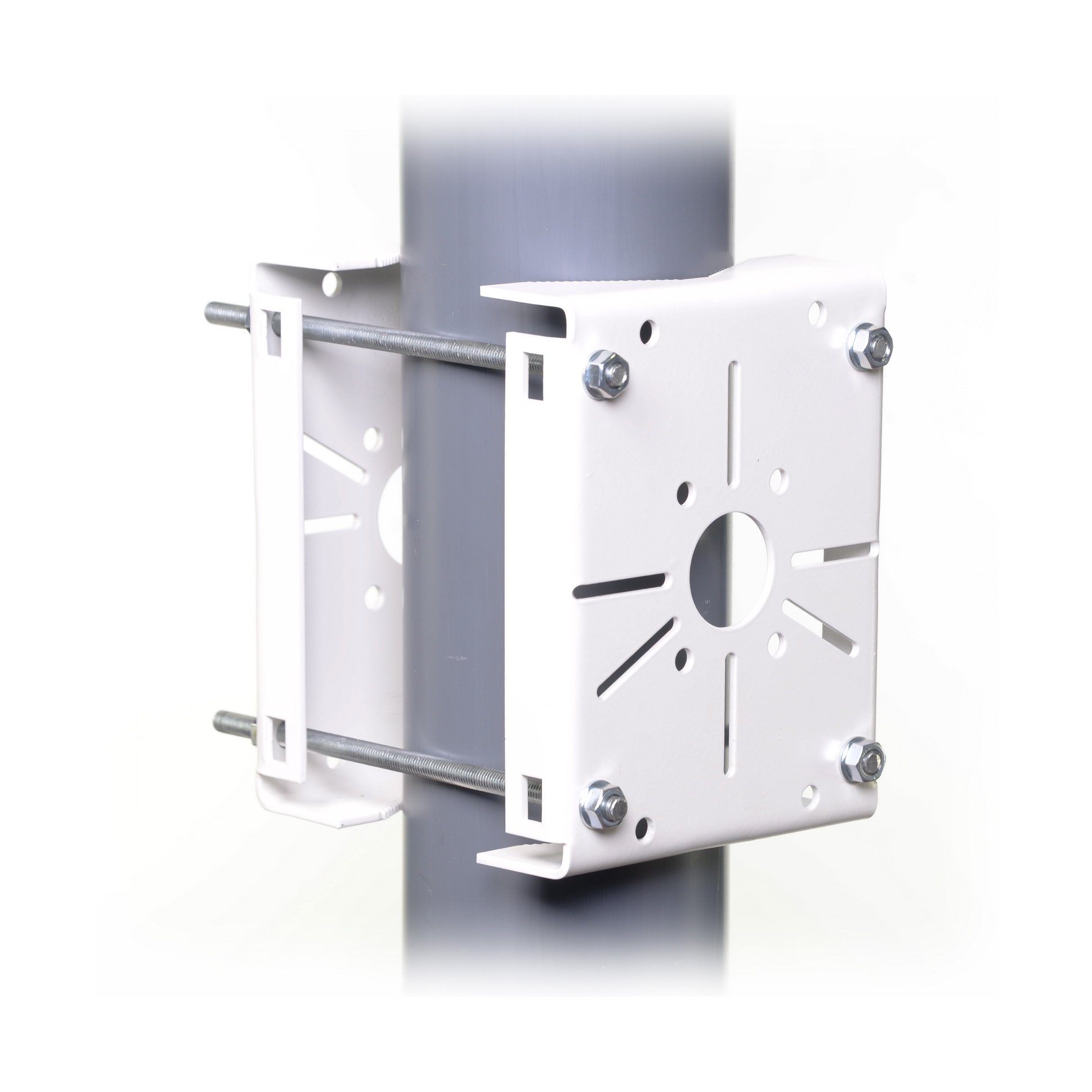

    Dzień dobry miałbym pytanie i problem. Więc tak zakładam u siebie kamery Ip 8 sztuk i w jaki sposób zamontować kamery na okrągłym słupie ?? słupy jakie mam założone to Link do słupa chciał bym aby na jednym słupie były 2 kamery na tej samej wysokości. Są jakieś gotowe rozwiązania do takich zastosowań ?? Ps. Na samej górze słupa będzie lampa dlatego kamery musiały by być zamontowane w 1/2 lub 2/3 słupa.
    #2 18002923
    Hik2019
    Poziom 7  
    Posty: 8

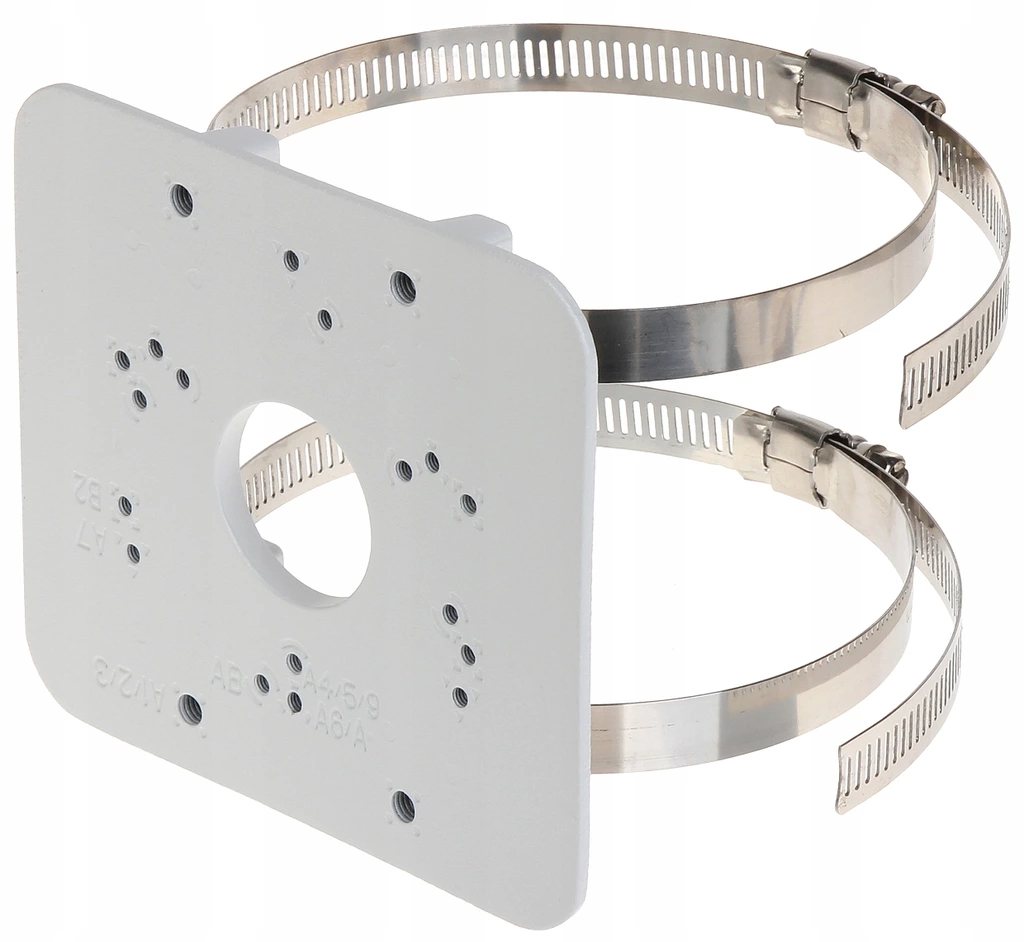

    Kupując np coś takiego: (dostępne w Polsce 99 PLN)
    • Montaż 2 kamer IP na okrągłym słupie - jakie akcesoria? k9.jpg (258.32 KB) Musisz być zalogowany, aby pobrać ten załącznik.
    • Montaż 2 kamer IP na okrągłym słupie - jakie akcesoria? k.jpg (187.79 KB) Musisz być zalogowany, aby pobrać ten załącznik.

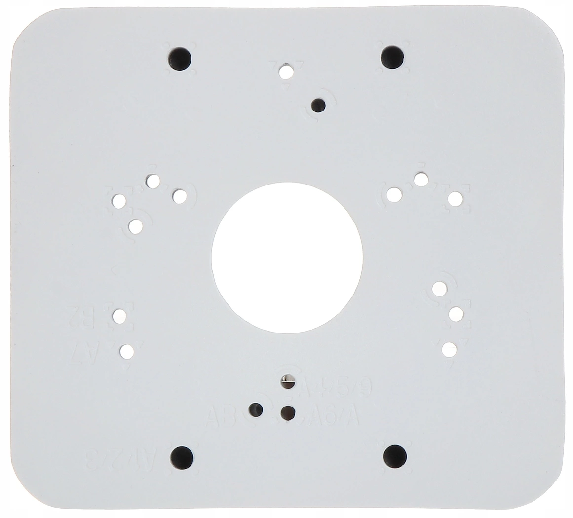

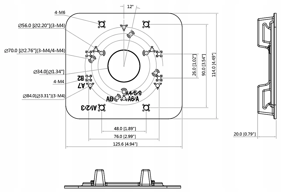

    wpadłem na coś podobnego szukając na allegro znalazłem jeden uchwyt który by mi odpowiadał i jest 30km ode mnie ze sklepu i cena też przystępna 72 pln , tylko nie wiem czy będzie pasował uchwyt jest BCS a kamery HICKVISION
    Uchwyt z allegro - Montaż 2 kamer IP na okrągłym słupie - jakie akcesoria? Montaż 2 kamer IP na okrągłym słupie - jakie akcesoria? Montaż 2 kamer IP na okrągłym słupie - jakie akcesoria?
    Szablon od kamery - Montaż 2 kamer IP na okrągłym słupie - jakie akcesoria?
