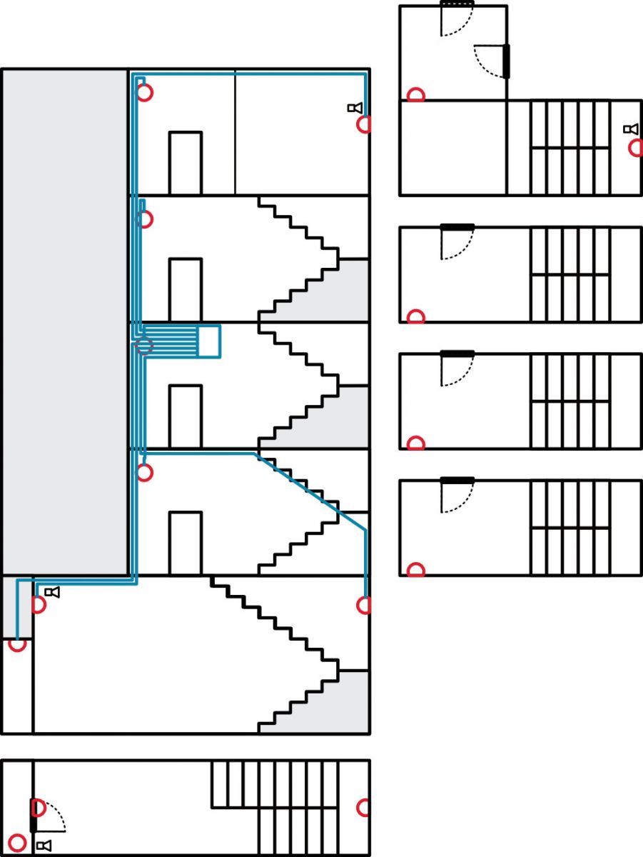

    Cześć! Chciałbym prosić o poradę odnośnie doboru sprzętu do monitoringu klatki schodowej. Drążę temat od kilku dni i mam trochę przemyśleń.
    Główne założenia:
    1. budżet
    Wstępnie zakładam ok. 6k PLN, ale powiedzmy, że +1k się znajdzie w razie uzasadnionej potrzeby. Zakładam też, że uda mi się kupić po cenie dla instalatorów.
    2. wymagania stawiane systemowi, w jakim celu zakładany jest monitoring
    Monitoring klatki schodowej i wejścia głównego z możliwością uruchomienia syreny w celu odstraszania nieproszonych gości (wejście jest w zagłębieniu i borykamy się z problemem żuli pijących i szczających pod drzwiami). Fajnie jeśli będzie możliwość odtwarzania zaprogramowanych komunikatów głosowych. Reszta systemu do monitoringu wnętrza klatki schodowej ma pełnić rolę prewencyjną bo niestety zdarzały się kradzieże i próby włamań np. do piwnicy. No i bywa, że ktoś nieproszony dostaje się na klatkę - nie wiem czy na kuriera, czy jakimś uniwersalnym kodem do domofonu czy jeszcze jakimś patentem. Rozważam dodatkowo 1-2 syreny akustyczne na innych kondygnacjach, również uruchamiane zdalnie "na żądanie".
    3. ilość kamer
    8 kamer IP PoE kopułowych, opcjonalnie z możliwością małej rozbudowy, więc rejestrator 10-12 kanałów byłby optymalny.
    4. szerokość obserwowanej sceny i maksymalna odległość od kamery
    Klatka schodowa w kamienicy, więc odległości nieduże.
    5. warunki oświetleniowe
    Oświetlenie klatki jest automatyczne, ale biorąc pod uwagę ryzyko wyłączenia zasilania to jednak skłaniałbym się do doświetlenia IR.
    6. minimalny czas zapisu /archiwizowania/ nagrań
    Minimalnie 7 dni
    7. dostęp do nagranego materiału; zdalny, lokalny na monitorze, na TV lub innych multimediach
    Dostęp zdalny z PC i telefonu. W miejscu montażu stałe łącze internetowe.
    8. szczegółowość (rozpoznanie twarzy, tablic rejestracyjnych, sylwetki, widok ogólny)
    No i tu jeden z dylematów - tu akurat trochę patrzę pod siebie bo mieszkam na szczytowym piętrze i nikt do mnie bez powodu raczej nie wchodzi, stąd chciałbym mieć powiadomienie. Generalnie na klatce i tak poruszają się ludzie, więc ogólna detekcja ruchu byłaby wystarczająca, tyle że jeśli będzie to na zasadzie zmiany oświetlenia to niestety będzie się aktywować fałszywie bo zdarza się, że lampy na klatce włączają się same, a też okna są od zachodu i przy zmianach natężenia światła np. moja tania kamerka wyłapuje to jako ruch.
    9. zdjęcie lub rysunek terenu, który ma zostać objęty monitoringiem
    Muszę dokładnie wymierzyć budynek bo na razie tak na oko szacowane. Najdłuższy odcinek łącza będzie ok. 20m.
    Szkic architektoniczny budynku z umiejscowieniem kamer.
    A teraz dylematy. Doradźcie coś proszę bo już się gubię w tych parametrach wszystkich.
    Rozumiem, że obecnie wybór między Hikvision, BCS, Dahua a teraz trafiłem jeszcze na DVS, które wydają się korzystne cenowo ale...
    Kamery DVS wyglądają identycznie jak BCS ale różnią się nieco specyfikacją. Pytanie czy jakościowo i softwareowo jest to to samo? Na przykład porównywalne modele DVS-MP8028DD1-IR, BCS-L-EIP18FSR3-AI1 i Dahua IPC-HDW2841TM-S-0280B różni brak mikrofonu w DVS a różnica w cenie jest kolosalna. Pozostałe "suche" parametry są niemal jednakowe. Dahua ma ponoć matrycę Starlight, ale... czy warto to w ogóle rozważać? Szukałem jakichś filmów z tych kamer, ale to co znalazłem to na zewnątrz a ja potrzebuję do pomieszczeń, w miarę zamkniętych, więc ciężko wyrobić sobie zdanie.
    Co do podłączenia to jaki przewód polecicie? UTP 5e będzie wystarczający czy coś "mocniejszego"? Z samym podłączeniem nie ma problemu bo zajmowałem się instalacją sieci, więc umiejętności i narzędzia mam.
    W pkt. 5 wspomniałem o ryzyku wyłączenia zasilania - czy jakiś UPS, który podtrzyma kamery przez 15-20 minut zmieści się w budżecie, jako opcja dodatkowa?
    Jest jedna kwestia czyli zabezpieczenie przewodów na klatce schodowej - to w sumie mnie najbardziej przeraża. O ile same kamery (poza jedną) będą dość wysoko, ok. 3m nad podłogą, to kable muszę jakoś puścić też w pionie. Myślałem nad rurami stalowymi na pionie tak, żeby wychodziły tylko pod sufitem, i ewentualnie puszczenie pionów na zewnątrz budynku, ale może macie jakiś inny pomysł?

    Kamery nad drzwiami - średnio - nie wiesz co się dzieje na schodach - wstaw jakieś zdjęcie klatki i widoku stojąc przed nimi.
    Fakt, nie do końca wynika to z rysunku. Kamery będą naprzeciw drzwi bo mieszkania są tylko po jednej stronie. Poniżej orientacyjne rzuty z góry.
    sosarek napisał:
    Rejestrator chcesz montować na klatce?
    Rejestrator prawdopodobnie będzie w odrębnym pomieszczeniu na klatce, pod alarmem.
