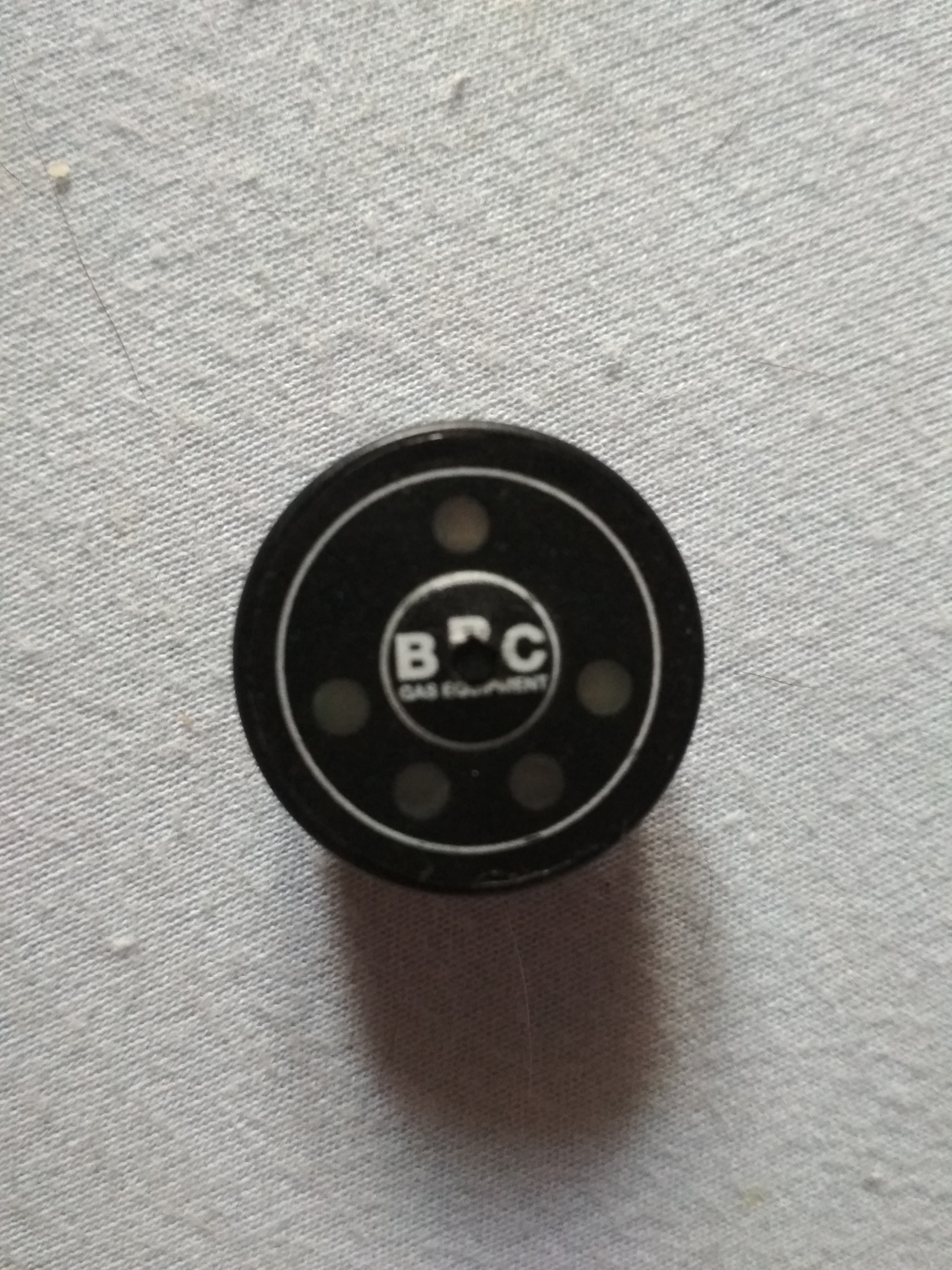

    Witam, mam problem u mnie w aucie, najpierw nie szło przełączyć na paliwo, a po 2 dniach, zatankowałem bo już była rezerwa, a przycisk dalej nie przełącza(manualnie) na benzynę i dioda dalej miga na????? jednej kropce że rezerwa, choć przestała pipczeć dioda i gazu wlazło tyle co powinno, co ?może być, wina przycisku? ??

    to jest brc tam wszystko jest możliwe, masz dwie opcje albo w ciemno wymienić przełącznik który kosztuje worek pieniędzy albo wybrać się do warsztatu który postawi diagnozę podłączając się do sterownika LPG

    Przycisk znowu działa to raczej nie wina switcha, na razie jest ok, zobaczymy dalej

    Trochę ruszalem elektryka pod maską

    Skoro ruszasz wiązką i coś styka albo nie to nie świadczy dobrze o sposobie montażu sterownika albo ułożenia samej wiązki, warto to sprawdzić aby konsekwencji później nie było poważniejszych

    Sprawdź po prostu przy jakimś przeglądzie styki, bo najprawdopodobniej jakiś kabelek nie styka, mógł się przełamać lub coś w tym stylu. Pewnie wystarczy zlutować na nowo i będzie git. Po 12 latach ma prawo. Swoją drogą jak przez ten czas nic innego się nie działo, to pozazdrościć instalacji.
