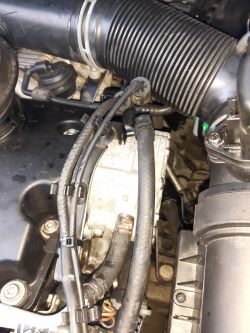

    Dobrze by było jakbyś podał swój nr.tele byśmy pogadali.. przewody raczej dobrze ,zasilanie i przelew .byłem teraz na mieście ( bez filtrapaliwa) nara chodzi za godz .sie przejdę dalej zobaczymy najwyżej zamienię te wężyki ..idę zrobić zdj,komory

    Zamieniłam te dwa górne czyli 1za2 pojechałem na obwodnicę i o dziwo auto na 3 przy obrotach 4--4,5tys nic niepszerywolo i na 4ce teraz pięknie.....Zamieniłam z powrotem i perywolo czyli zamiana pomogła. Narazie bez filtra paliwa .założę we wtorek i próba...NARAZIE DZIEKI ZA POMOC JESTEM TWOIM DŁUZNIKIEM... bo żaden mechanik nie wpadł na to DZIEKUJE

    Z tego co widzę to wszystko jest odwrotnie..węże są fabrycznie wygięte ale inaczej podłączone, zamiast powrót to zasilanie ..podłącza tak jak mówisz
    Teraz tak podłączyłem.I tak jest najlepiej!!!! Czy to może być???

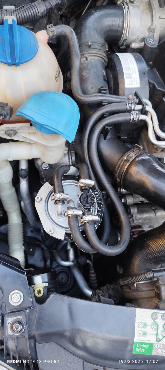

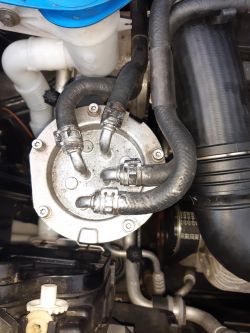

    tomeh24
    Posty: 1
    Temat rozwiązany!!!
    Dla potomnych, co mają podobny problem, okazało się, że winny był dekiel filtra paliwa, z niewiadomych przyczyn się uszkodził i nie puszczał paliwa do filtra. Rozwiązaniem była wymiana filtra na ten ze starego typu, jaki był np. w Leonie 1 1.9 110 KM 🙂 po wymianie tego wszystko się unormowało i auto normalnie jeździ. A wcześniej zostały wymienione i nic nie pomogło, pompa tandem, pompa w baku, wyczyszczony bak oraz przewody paliwa.
    Tak mam teraz na nowym (starym) filtrze 🙂
    Pozdrawiam 🙂
    Widok na komorę silnika z wymienionym filtrem paliwa.
