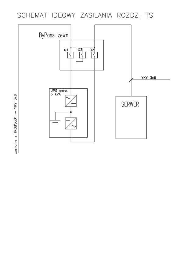

    Mam pytanie czysto teoretyczne. Wg zdjęcia normalna praca ups z podtrzymaniem to załączone rozłączniki Q1 i Q2? Czy podczas serwisu/przeglądu będzie przerwa w dostawie prądu do serwera?- muszę wtedy wyłączyć Q1 i Q2 i załączyć Q3- ale stracę zasilanie do serwerowni.
    • Jak podłączyć bypass w UPS, aby uniknąć przerwy w zasilaniu serwera? ups.jpg (37.97 KB) Musisz być zalogowany, aby pobrać ten załącznik.

    W zasilaczach z wbudowanym bypassem czas między rozłączeniem Q2 a załączeniem Q3 to ok. pół okresu sieci. Przy takiej przerwie podłączone urządzenia nie zauważają braku zasilania.

    Kolego szwagros, to jest - jak widać - bypass zewnętrzny, przełączany ręcznie.
    Wiem. Napisałem jak jest to realizowane w fabrycznych rozwiązaniach. Zewnętrzny przełącznik powinien spełniać te same założenia.
    Koderr napisał:
    Jeśli tak jest, najpierw łączysz Q3, potem wyłączasz kolejno Q2, Q1.
    Potrafisz wskazać zasilacz awaryjny z podwójnym przetwarzaniem, który pozwala na zwarcie wyjścia z wejściem przy pracy online?
