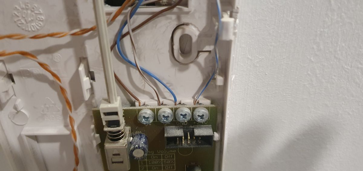

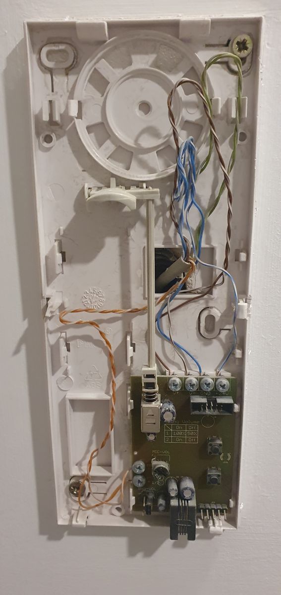

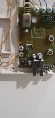

    Mam domofon w bloku. Od jakiegoś czasu nie działa, tzn. po wybraniu numeru w klatce lub w bramie zewnetrznej, nie dzwoni. Nawet po wpisaniu kodu otwierającego drzwi do klatki lub osiedla, nie pojawia się to charakterystyczne kilkakrotne piknięcie.
    Nie znam się w ogóle na domofonach. Sugerując się tylko wyglądem obudowy kupiłem PA 456, którego oznaczenia różnią się w stosunku do tego, który przestał działać. Stary był prawdopodobnie PC 255 (przynajmniej takie oznaczenie ma z tyłu obudowy przy kodzie kreskowym).
    Dotychczasowy byl podlaczony w taki sposób
    Wymiana domofonu Proel PC 255 na Proel PA 456 - porady dotyczące podłączenia kabli
    Natomiast w PA 456 są inne oznaczenia. Screen z instrukcji ponizej:
    Do starego podłączone było 6 kabli (wg załączonego zdjecia), więc podłączyłem tak samo, wyjąłem 2 zworki. Nic się nie zmieniło, nie dzwoni, nie pika przy otwieraniu drzwi.
    Uprzejmie proszę o pomoc. Z góry dziękuję

    Skorzystałem. Nie znalazłem nigdzie informacji, za co odpowiadają poszczególne wyprowadzenia w starym modelu, tzn. V+, V-, +24V. W nowym jest to jasno rozpisane, ale ja nie wiem czy +24v to wywołanie, a np. V- to mikrofon czy słuchawka...

    Stary unifon, to cyfrowy Proel PC999, który jest przystosowany do podłączenia monitora (złącza V+, V-, GND, 24V).
    Jego zamiennikiem jest obecnie PC512: https://proel.pl/nasze-produkty/aparaty/aparat-cyfrowy-pc512/
    Podłączasz tylko L+ i L- na, których powinieneś mieć ok.9V DC - warto to sprawdzić miernikiem.
    Pozostałe żyły izolujesz (nie podłączasz nigdzie).
    Unifon, który kupiłeś, czyli PA 456 nie pasuje tutaj, bo jest do systemów analogowych.
