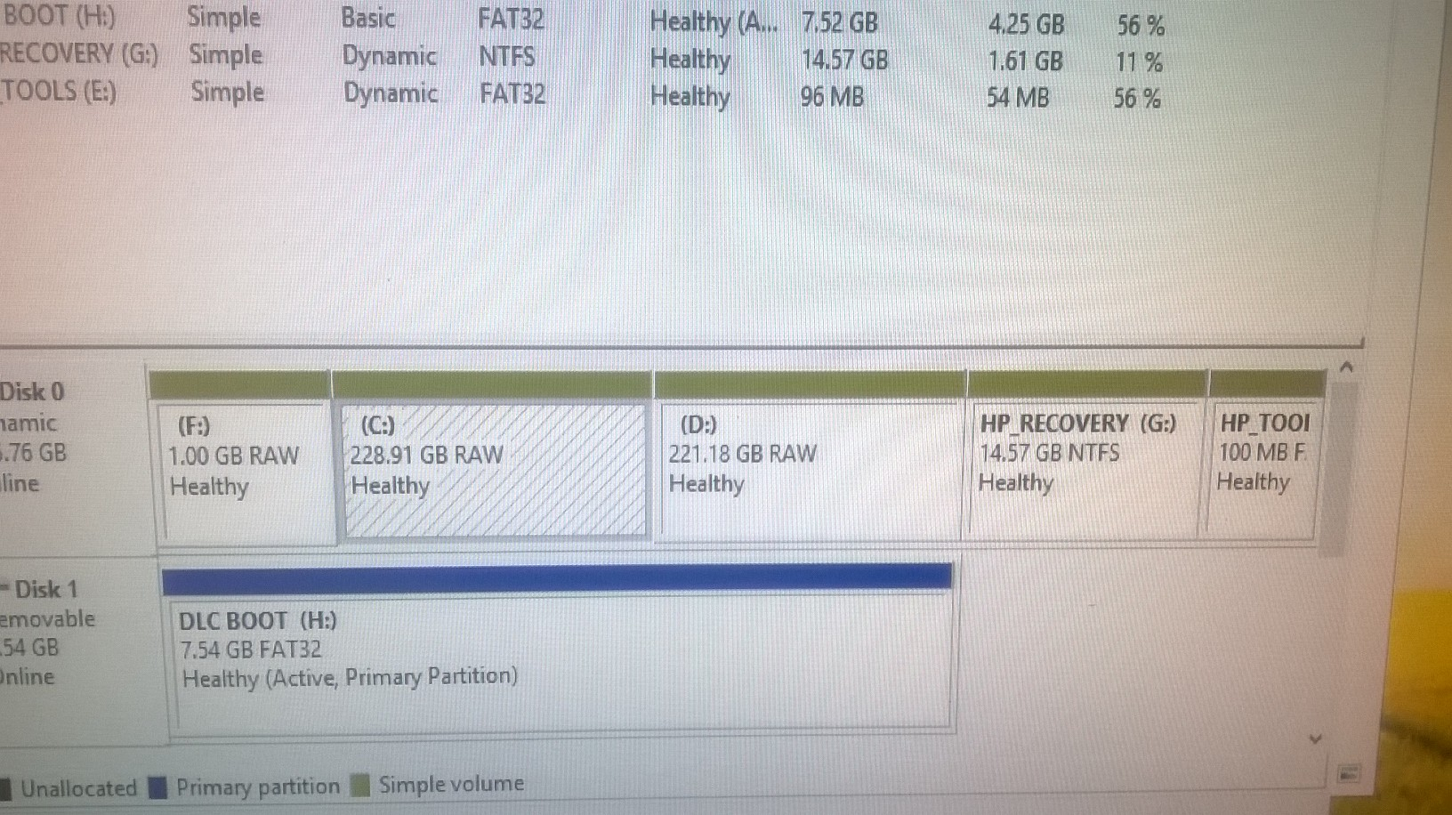

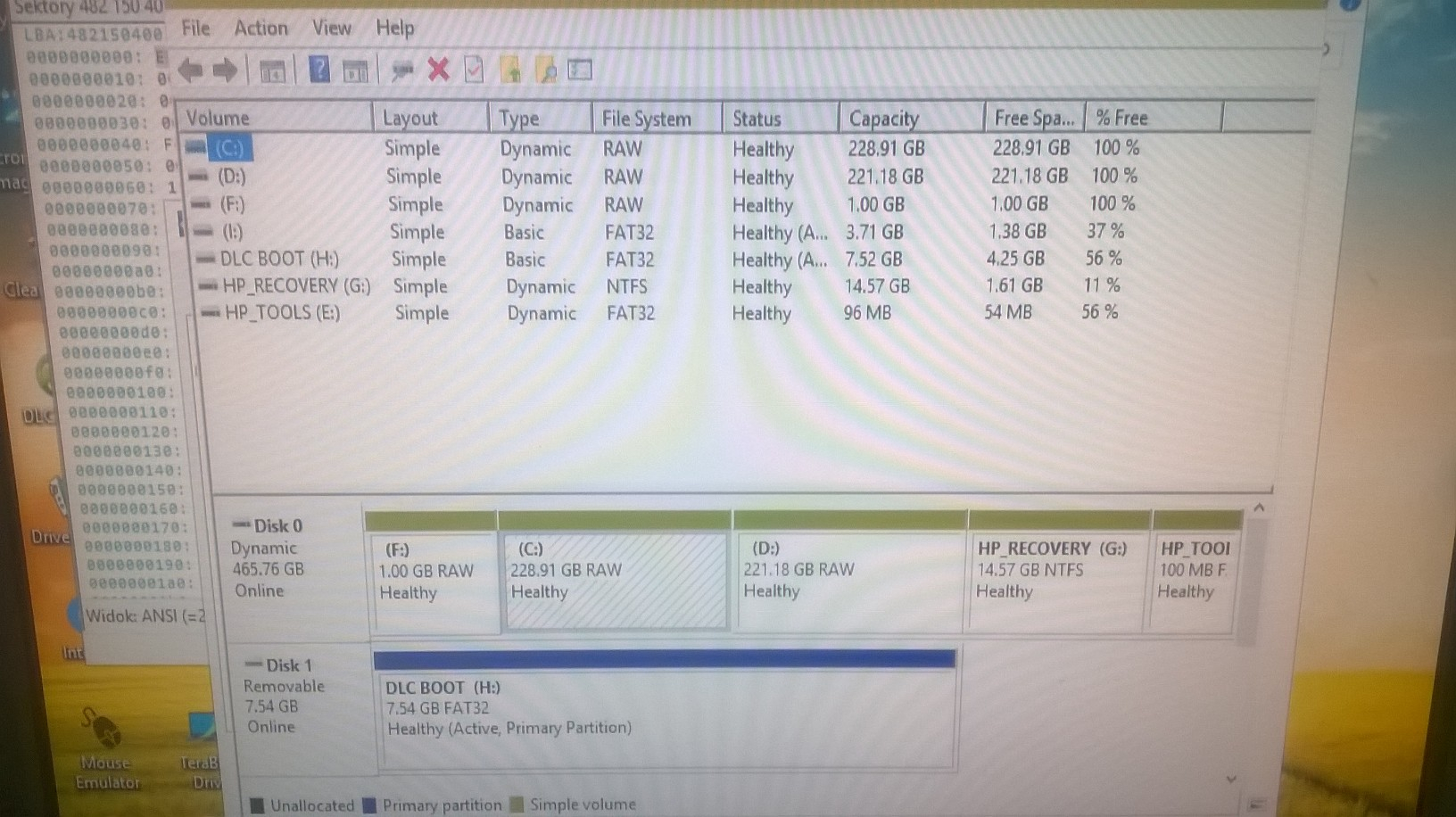

    Witam serdecznie proszę o pomoc w odzyskaniu danych jak i przywróceniu partycji. Pacjent Dysk z założonymi partycjami dynamicznymi. Sytuacja w jakiej partycje przestały boć widziane i są rozpoznawane w formacie RAW to zanik prądu. Komputer wyłączył się w trakcie pracy po uruchomieniu brak systemu operacyjnego. Czy jest jakaś szansa na przywrócenie partycji i odzyskanie danych ??
    SMART sprawdzony żadnych błędów, zdjęcia z DMDE
    Odzyskiwanie danych z dysku dynamicznego RAW po zaniku prądu Odzyskiwanie danych z dysku dynamicznego RAW po zaniku prądu Odzyskiwanie danych z dysku dynamicznego RAW po zaniku prądu

    Załącz w pliku pierwszy i ostatni 1MB z dysku w postaci kopii posektorowej do pliku. Dane z poziomu DMDE pewnie są dostępne w $Root. Pokaż screen z DMDE z partycji uszkodzonych, jak wygląda początek $MFT tych partycji? Możesz załączyć pierwsze 100 sektorów plików $MFT z tych partycji? Ewentualnie jaki błąd na linuxie przy próbie zamontowania partycji? Tu był dysk dynamiczny od początku? Co było na tej 1GB partycji? Pliki startowe?
