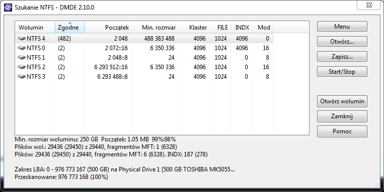

    Proszę o pomoc przy odzyskaniu danych z dysku który zgłasza mi się jako RAW
    Jak odzyskać dane z tego HDD zgłasza się jako RAW Jak odzyskać dane z tego HDD zgłasza się jako RAW Jak odzyskać dane z tego HDD zgłasza się jako RAW

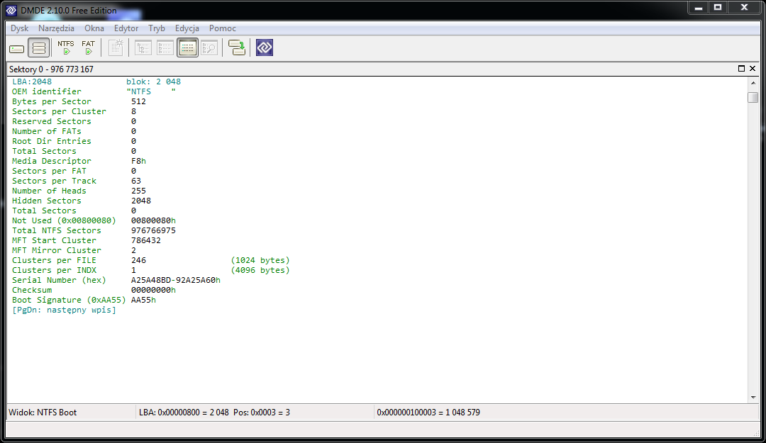

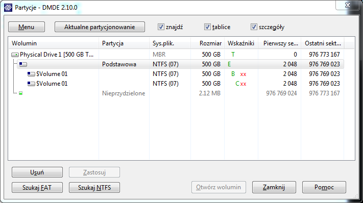

    Uszkodzone MFT i MFT mirror. Wybierz szukaj NTFS i pokaż okno po zakończeniu wyszukiwania.

    Otwórz każdy wolumin i sprawdź, czy są tam twoje dane, jeśli tak to odzyskuj.
