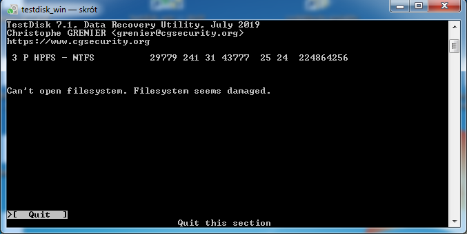

    Witam, ostatnio przerzuciłem troche plików na dysk HDD ze starego komputera. Niestety coś się stało i system plików zmienił się na RAW, a ja nie mam dostępu do swoich danych. Próbowałem coś zdziałać z programem testdisk, ale bez sukcesu. Potrzebuje pomocy przy odzyskaniu danych.
    Odzyskiwanie danych z dysku HDD po zmianie systemu plików na RAW Odzyskiwanie danych z dysku HDD po zmianie systemu plików na RAW
    Zrobiłem plik obrazu (jest na innym, działającym dysku SSD), nie da się go otworzyć winrarem i wyodrębnić potrzebnych plików).

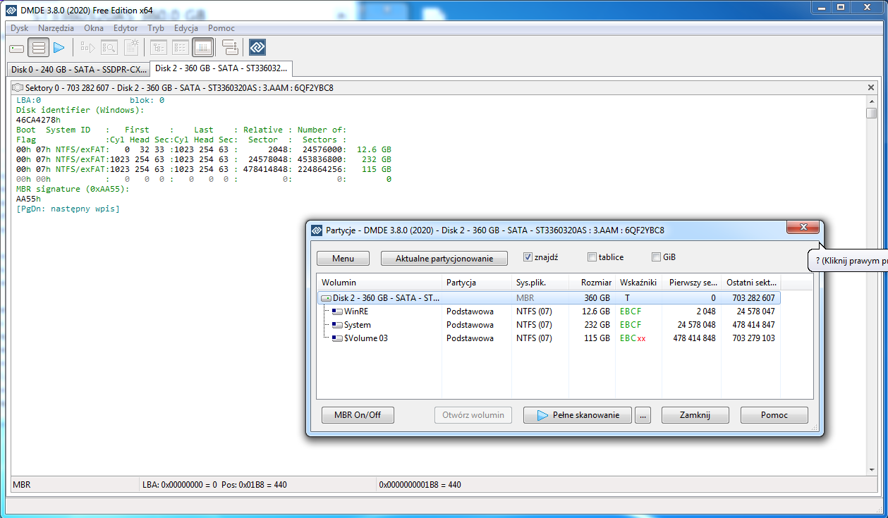

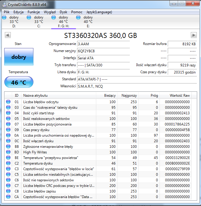

    Pokaż SMART dysku i screen z DMDE z widoku okna partycje, po wybraniu dysku z urządzeń fizycznych.

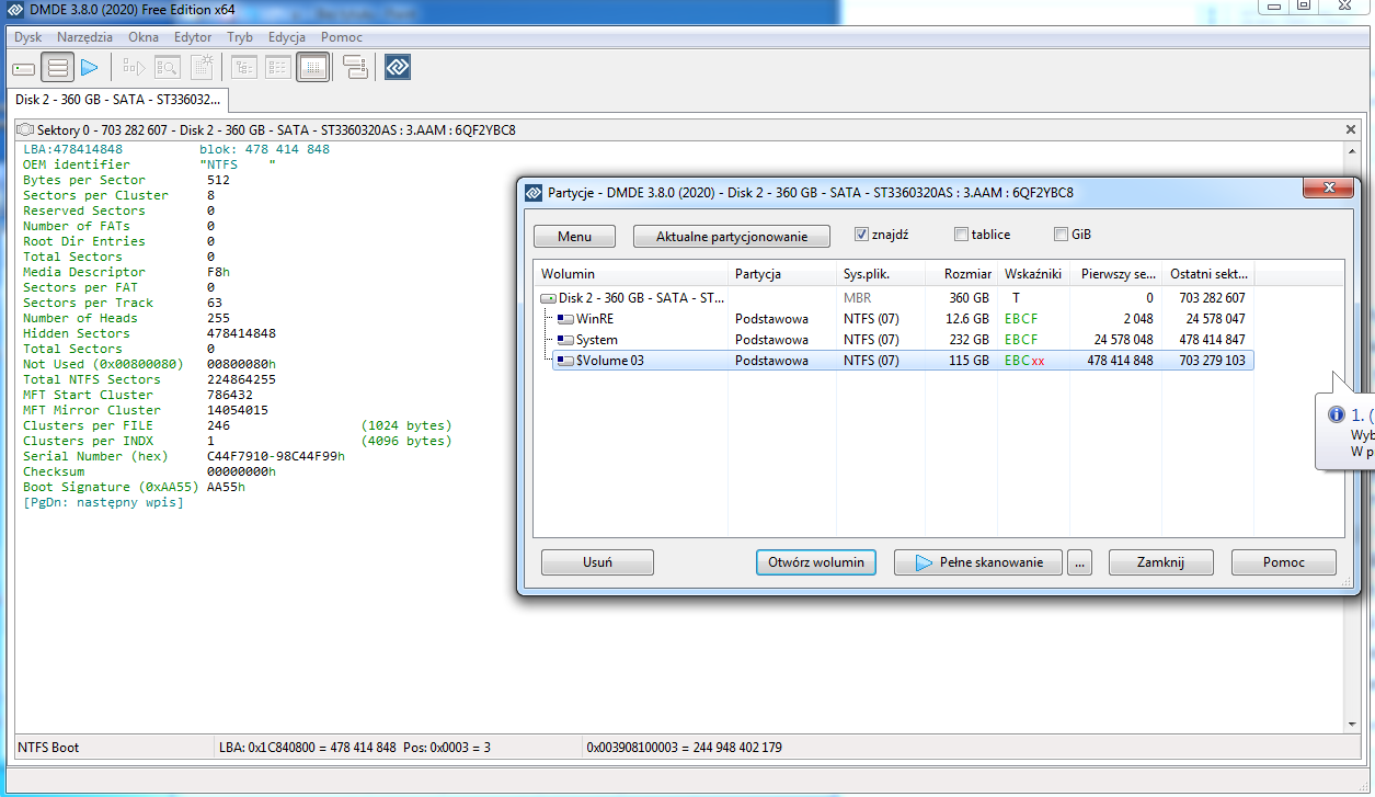

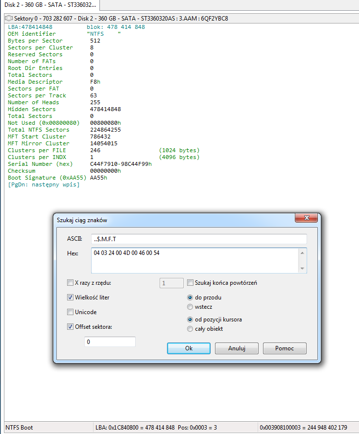

    Kliknij raz na $Volume 03 i pokaż ponownie screen. Wyświetli się okno boot sektora - sektor 478 414 848 z pewnymi informacjami, najważniejsze to : liczba bajtów na sektor, liczba sektorów na klaster i klaster początkowy $MFT. Na tej podstawie trzeba będzie zweryfikować około pierwsze 100 rekordów $MFT (załączyć ich kopie w pliku). 99 % przypadków to 786432 klaster partycji a $MFT mirror 2. W stanie aktualnym nie ma dostępu do partycji, ale będzie po pełnym skanie w tym obszarze. Najpewniej uszkodzone jest pierwsze 4 rekordy $MFT i być może jeszcze klastry 7-9 pliku $MFT (to najczęstsza z awarii jeśli dochodzi do awarii klastra 0 $MFT). Tak się dzieje zazwyczaj w przypadku dysków USB, gdy odłączy się je podczas kopiowania plików. Jeśli uszkodzenia miałoby wtedy powstać to musiałoby znaczyć, że i ten dysk był podłączony przez jakąś stację dokującą lub adapter z zasilaniem w trakcie tej operacji (choć aktualnie jest po SATA), lub wystąpił jakiś problem z zasilaniem dysku podczas zapisu. Niemniej to są tylko spekulacje a resztę poznamy jak zostaną przesłane odpowiednie dane do analizy.

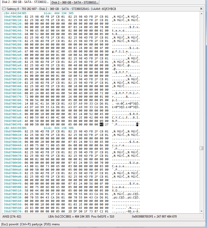

    Narzędzia --> Wyszukaj ciąg znaków w obiekcie . Ciąg pierwszy ten sam: 52 53 54 52 1E 00 09 00 00 00 00 00 00 00 00 00 00 10 00 00 00 10 00 00 i dodatkowo zapisz numer tego sektora, bo będzie potrzebny do odbudowy rekordu 2 $MFT.

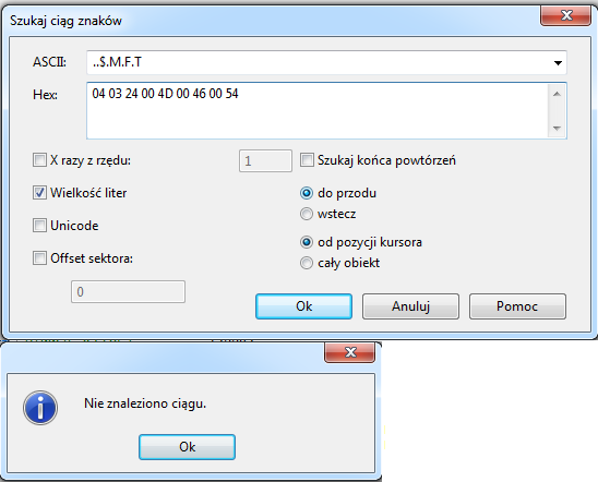

    Ciąg drugi próbuj wyszukać na partycji 04 03 24 00 4D 00 46 00 54, jak znajdziesz taki ciąg załącz screen z trybu heksadecymalnego, zobaczymy co to jest, sam wpis w katalogu nie jest wystarczający, trzebaby spróbować znaleźć w "miarę" kompletny rekord 0 $MFT. Pamiętaj, że ma to być w zakresie partycji uszkodzonej, a nie całego dysku.

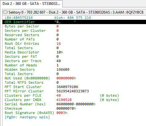

    Czy numer sektora to 484 575 216?
    Tego drugiego nie znalazłem. Dobrze szukałem?

    Poprzez Edycja-->idź do offset i podając sektor początkowy partycji przechodzisz do jej początku. Następnie tak jak wyżej szukasz ciągu do przodu od tego sektora. Jak znajdziesz przełącz na tryb hex i wtedy daj screen. Możliwe, że nie ma $MFT rekord 0 w sektorach tej partycji i wtedy ręcznie trzeba znaleźć wszystkie FILE0 z offsetem 0 i na tej podstawie uzupełnić rekord 0. $LogFile chyba prawidłowo został znaleziony, ale przeliczę później.

    Szukałem tego ciągu 04 03 24 00 4D 00 46 00 54 i znalazłem to Odzyskiwanie danych z dysku HDD po zmianie systemu plików na RAW
    Zastanawia mnie tylko czemu teraz znalazło a wcześniej nie.
    Jak szukać FILE0? Offset 0 to trzeba ustawić Sektor, Sektor Offsetu, czy Offset na 0?

    Offset to Offset, czyli przesunięcie ciągu szukanego względem początku sektora, jest taka opcja przy wyszukiwaniu ciągu. Znalazło $MFT ale nie to, tylko informacje z katalogu, a trzeba rekord 0 $MFT, może znajdzie jeszcze, możesz szukać dalej na całej partycji tego ciągu jak raz teraz znalazło.

    Zaznaczyłem te opcje i szukam

    Źle, $MFT ma być bez offsetu 0.

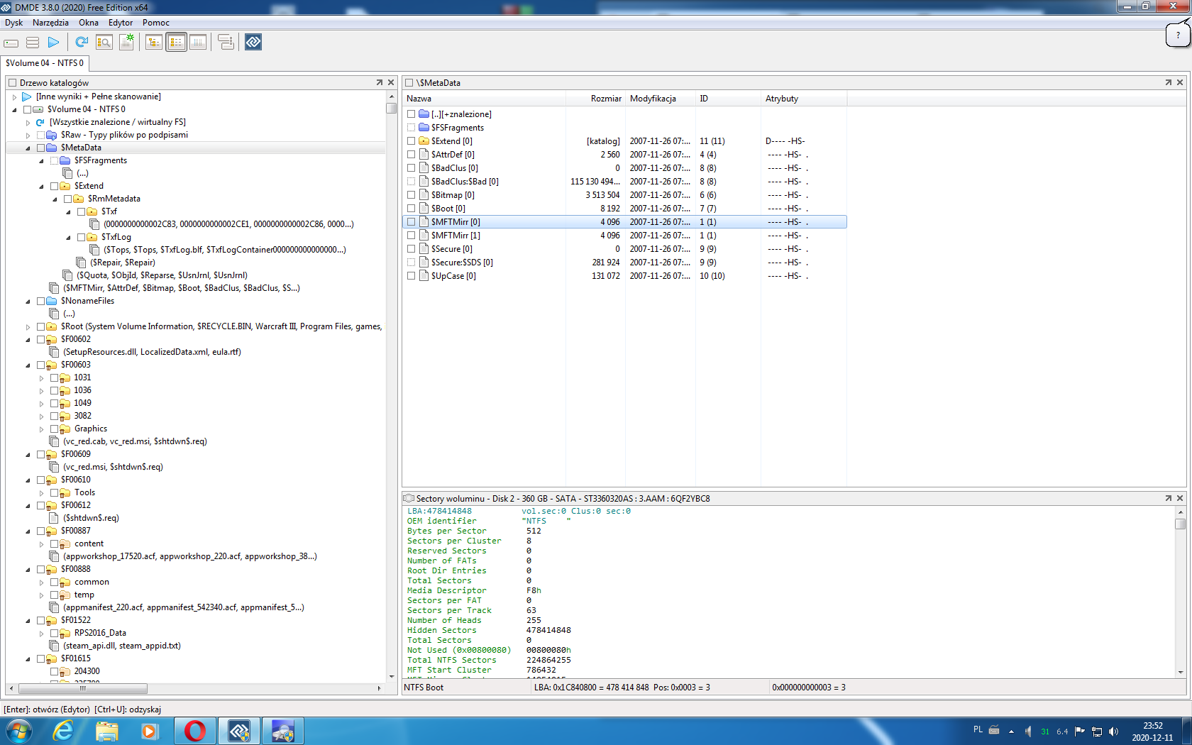

    Przed szukaniem wszystkich sygnatur FILE0 zobacz jeszcze po pełnym skanie DMDE tej partycji jak wykonałeś to jak program widział plik $MFT. Może wykonał robotę za Ciebie i już wszystko jest znalezione.

    Po pełnym skanie tej partycji jak wszedłeś w partycję z plikami i widziałeś swoje pliki jest niebieski katalog $MetaData i tam jest między innymi $MFT. Jak niezapisałeś wyników skanu do pliku to musisz skanować raz jeszcze, jak zapisałeś to wystarczy, że je wczytasz.

    Takie coś widzę
  • #23 19107669
    mati211p
    Posty: 16923
    Pomógł: 2585
    Ocena: 1133
    A jakie dane zawiera $MFT mirror [0] oraz [1]? Kliknij na nie i wybierz odzyskaj plik, zamieść te dwa pliki na forum w załączniku. Jeśli tam jest to samo co w $MFT to tylko ręcznie poprzez znalezienie wszystkich rekordów FILE0 i zapisanie ich położenia będzie można zedytować rekord 0.
